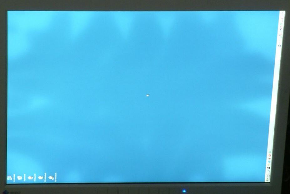

habe hier einen etwas älteren 21" LCD-Monitor (1600x1200) von EIZO, den
ich vor mehreren Jahren mit wenig Betriebstunden gebraucht übernommen
habe. Schon damals fiel auf, dass ein kleiner Bereich einer Ecke ganz
leicht aufgehellt war (kaum sichtbar).
Mittlerweile hat sich diese Seuche nahezu über den gesamten Bildrand
ausgebreitet (Foto). Handelt es sich hier um einen normalen
Alterungsprozess?
Wenn ja, was altert - und warum gerade im Randbereich?
Gustav
Persönliche Seite #5478298
So eine Alterungserscheinung habe ich bei ähnlichen Monitoren auch schon
mal gesehen -- die Monitore stammten aus dem Zeitraum zwischen 2000 und
gefühlt 2005.
Was da altert, ist das LC-Panel. Möglicherweise ein Fertigungsproblem
genau dieser Panel-Familie oder dieses Panel-Herstellers.
Meine Vermutung ist, daß sich die verwendete Flüssigkristallsuppe
langsam zersetzt, und daß der Rand (an dem die Scheiben des Panels
verklebt sind), möglicherweise nicht dicht ist und irgendwas aus der
Luft eindiffundieren kann.
Jedenfalls ist das nicht eine generelle Eigenschaften von TFT-Panels;
ich kenne jetzt noch in Betrieb befindliche 20"-Monitore von 2001, bei
denen das Verhalten überhaupt nicht auftritt. Bei denen sieht man nur
das Nachlassen der Hintergrundbeleuchtung (wird halt nicht mehr
besonders hell und leicht gelbstichig).

Ich schätze das Alter des Monitors auf ca. 10 Jahre. Das Teil hatte beim
Kauf gerade mal ca. 3.000 Stunden runter und steht jetzt auf 6.700
Stunden. Andere Geräte hatten damals 20.000 Stunden und teilweise weit
mehr runter.
Habe hier auch einige ältere Thinkpad Notebooks (IBM/Lenovo), hier sind
die TFTs immer noch einwandfrei. Vor allem ein T23 von IBM läuft seit
2002 täglich mehrere Stunden (Messtechnik), das Display ist incl. heller
und gleichmäßiger Ausleuchtung immer noch absolut einwandfrei.
Habe nach ca. 1 Stunde nochmal ein Foto mit weißem Hintergrund gemacht,
die hellen Bereiche scheinen zu wandern bzw. sich zu vergrößern (obere
Kante und Ecke oben rechts).

ist es wirklich das LCD?
Hat der Monitor Feuchtigkeit gesehen?
Könnte mir vorstellen, dass sich die Folien im Backlight verklebt haben.
Da sie am Rand durch den Rahmen eher zusammengedrückt werden, wäre das
auch die Erklärung, warum der Effekt eher am Rand auftritt.

OP #5478654
> Steht auf dem Typenschild nicht vielleicht auch ein Herstellungsdatum?
Tatsächlich: 2004
Bei meiner Nutzung sicher nicht. Mich irritiert vor allem, dass das
Display heller wird, was ja eigentlich von Vorteil ist. Wenn sich die
hellen Bereiche über den gesamten Bildschirm ausbreiten, hätte ich
nichts dagegen.
Gast #5481680
Ich habe mehrere 20" Eizos in 1600x1200 (2x L885, 1xL887) alle mit
6000..8000 Stunden, BJ 2003+2004. Bei keinem sind solche Effekte zu
sehen wie Du sie hast. Scheint also nicht die Regel zu sein.
