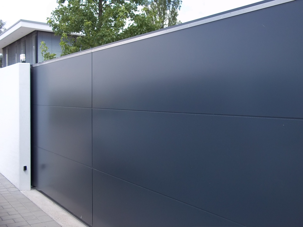

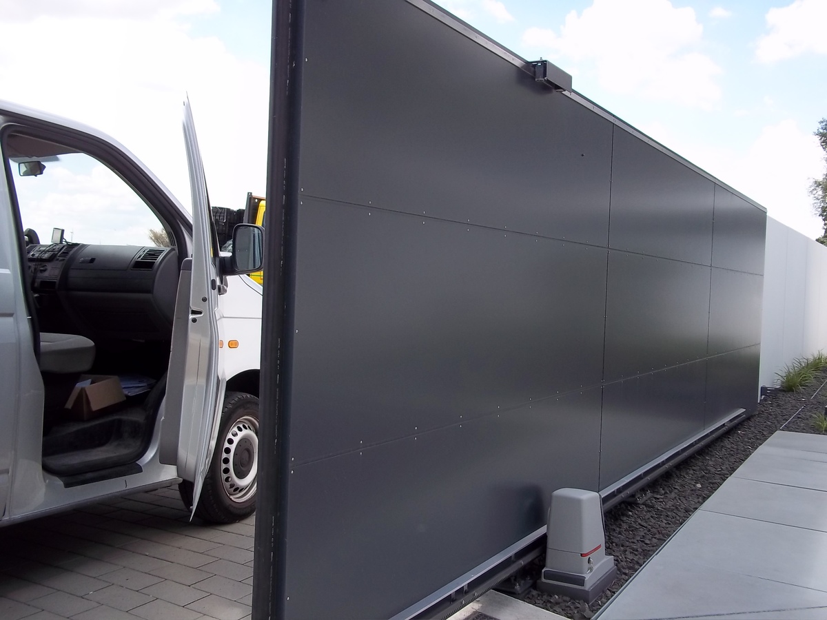

Mangels Dachlatte und Person konnte ich das nicht ausführen. Das Projekt: Ein elektrisches Schiebetor.(Bild) Anruf des Hausmeisters: Tor geht nicht. Also mal hinfahren und nachschauen. Antrieb dreht nach rechts wie links, aber nur 30 cm weit. Schlussfolgerung. Eventuell Getriebeschaden. Also Ersatzmotor besorgt. Einen Urlaubstag geopfert und komplette Antriebseinheit gewechselt. Tor geht wieder, aber nach Anschluss der Sicherheitseinrichtungen (Lichtschranken und Kontaktleisten), das gleiche Problem. Multimeter auspacken und suchen. (45 Grad in der Sonne und schlechte Laune). Fehler gefunden: Der Volldepp von Schlosser hat mir die Kontakt- leiste zerstört ( der hat ohne mich zu fragen, einen größeren Auflaufschuh montiert). Der Fehler ist recht einfach, wenn man ihn findet. Diese Kontaktleisten sind fast unkapputbar, deswegen auch an letzter Stelle der Suche. Der Abschlusswiderstand wurde abrasiert. Das ist so nicht erkennbar. Die Elektronik des Antriebs ist so langsam, dass dieser Fehler erst nach 30 cm Torbewegung erkannt wird. Etwas genervt Bernd
#5478419
Bernd F. schrieb: > Mangels Dachlatte und Person konnte ich das nicht ausführen. Warum? Um sich selber zu hauen braucht man keine zweite Person und auch keine Dachlatte ;)

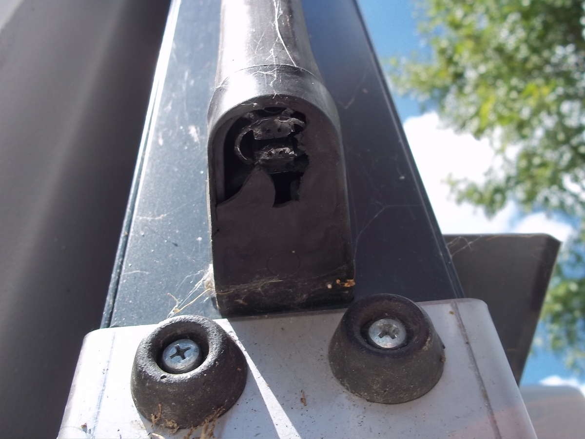

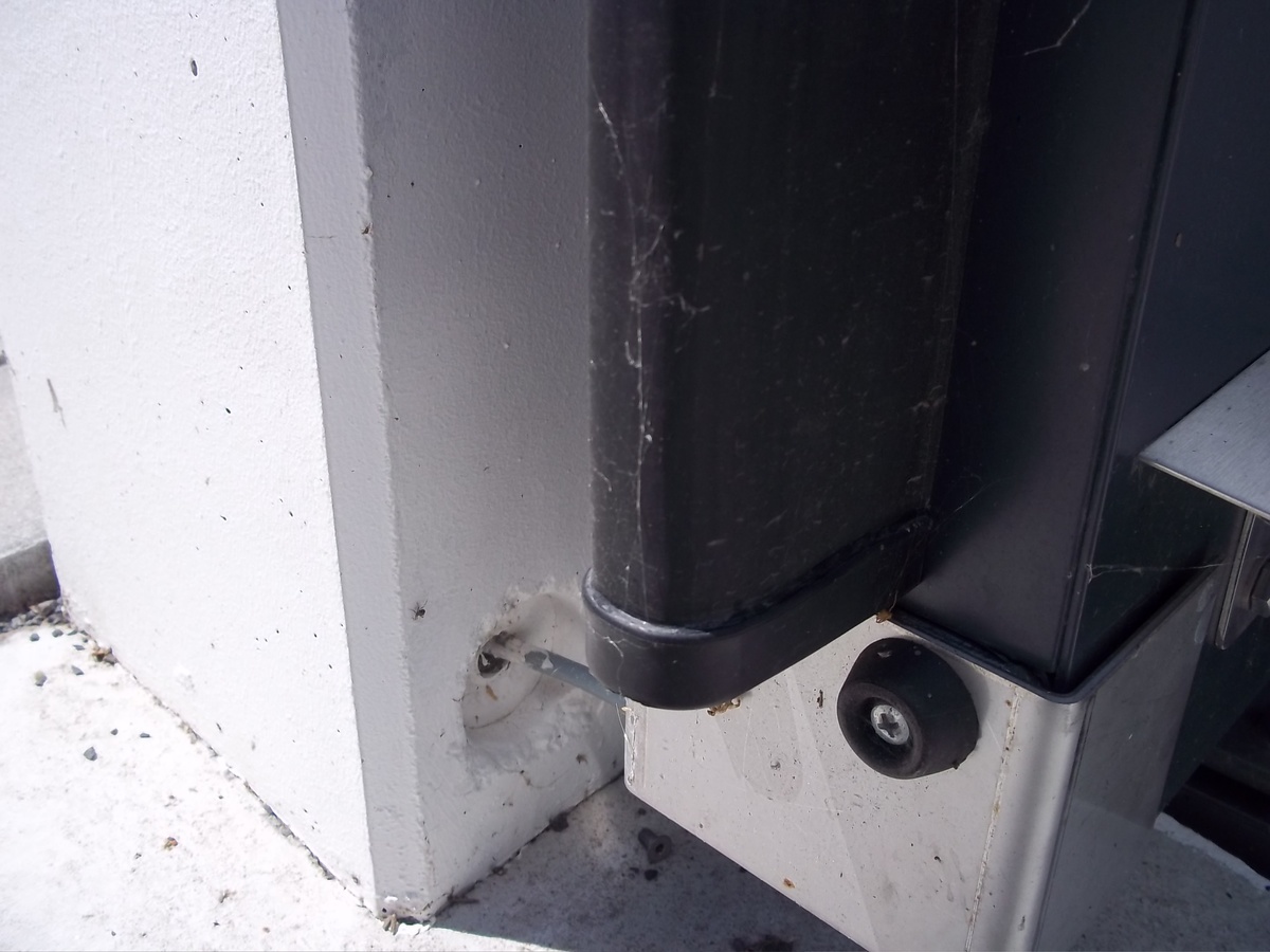

Bernd F. schrieb: > Fehler gefunden: Der Volldepp von Schlosser hat mir die Kontakt- > leiste zerstört Wie denn, dass die nur 30 cm Lauf ermöglicht? Ich hatte jahrelang mit Torsicherheitssystemen zu tun damals (Tm), da gab es Luftdruckdosen mit Membrane (einstellbar), auch Fühlleisten mit Druckdosen, später dann Fühlleisten mit Kontaktstreifen... Lichtschranken sowieso und Radar... Aber was ist bei Deiner Kontaktleiste so, dass der Antrieb nach 30 cm erst stoppt? Vibrationen könnte ich mal annehmen, denn meine Steuerungen haben auf Kontakt immer SOFORT reagiert, gestoppt und/oder umgekehrt - Tor auf... Also nix mit Verzögerung, welches noch 30 cm Lauf zulassen würde...

Mani W. schrieb: > Aber was ist bei Deiner Kontaktleiste so, dass der Antrieb nach > 30 cm erst stoppt? Ich hoffe mal nicht das dieses Tor wirklich erst nach 30cm stoppt wenn was mit der Kontaktleiste ist. Wenn was mit der Leiste ist dürfte sich das Tor in Richtung schließen keinen cm mehr bewegen (max. die Stärke der Kontaktleiste) ...
#5478733
Bernd F. schrieb: > Die Elektronik des Antriebs ist so langsam, dass dieser Fehler erst > nach 30 cm Torbewegung erkannt wird. Mal ehrlich, wer baut denn sowas? Hoffentlich nicht du?! Das ist ja im wahrsten Sinne des Wortes Lebensgefährlich. Ein Murphy und das war's dann...

Bernd F. schrieb: > Der Fehler ist erst durch die Fummelei entstanden, jetzt soll > ich den auf meine Kosten reparieren? als RFS Techniker schrieb ich immer Fremdeingriff und reparierte nur gegen Bezahlung! Bernd F. schrieb: > Das Projekt: Ein elektrisches Schiebetor. du hast das Tor gebaut? Bernd F. schrieb: > Fehler gefunden: Der Volldepp von Schlosser hat mir die Kontakt- > leiste zerstört ( der hat ohne mich zu fragen, einen größeren > Auflaufschuh > montiert). wieso montiert irgendein Schlosser den oder irgendeinen Auflaufschuh? War das nicht im Auftrag? Wieso hast du nicht auf den kompletten Auftrag bestanden um genau diese Unwägbarkeiten zu umgehen? Wenn schon Fremdmontage, war der Auflaufschuh nicht spezifiziert? Bei falschen Teilen kann doch deine Gewährleistung nicht greifen!
Mani W. schrieb: > Bernd F. schrieb: >> Fehler gefunden: Der Volldepp von Schlosser hat mir die Kontakt- >> leiste zerstört > > Wie denn, dass die nur 30 cm Lauf ermöglicht? > > Ich hatte jahrelang mit Torsicherheitssystemen zu tun damals (Tm), > da gab es Luftdruckdosen mit Membrane (einstellbar), auch Fühlleisten > mit Druckdosen, später dann Fühlleisten mit Kontaktstreifen... > > Lichtschranken sowieso und Radar... > > > Aber was ist bei Deiner Kontaktleiste so, dass der Antrieb nach > 30 cm erst stoppt? > > > Vibrationen könnte ich mal annehmen, denn meine Steuerungen haben auf > Kontakt immer SOFORT reagiert, gestoppt und/oder umgekehrt - Tor auf... > > Also nix mit Verzögerung, welches noch 30 cm Lauf zulassen würde. Also, ich habe selbst grübel müssen, was da los ist. Das Funk-Übertragungssystem der Kontaktleiste ist in einem Schlafmodus. Erst beim Torstart wird es aktiviert und macht dann einen Selbstcheck, wobei der fehlende Abschlußwiderstand auffällt. Dann stoppt das Tor. Normalerweise startet das Tor im Sanftanlauf, dann ist dieser Check in etwa 20 mm Lauf erledigt, das ist deutlich innehalb des Verform- weges der Leiste. Bei der Prüfung war das Tor in der Mitte des möglichen Weges. Hier sagt der Encoder, Vollgas. Das ist ein extrem schnelles Tor, Start bis Stopp reicht dann wohl für diesen kurzen Weg. Im normalen Lauf bei maximaler Geschwindigkeit, werden bei Auslösung der Kontaktleiste 7 cm Bremsweg benötigt. In der verlangsamten Endphase etwa 2 cm. Dieser Auflaufschuh wurde vom Kunden ausgetauscht, ohne mich zu informieren. Grüße Bernd
Bernd F. schrieb: > Dieser Auflaufschuh wurde vom Kunden ausgetauscht, ohne mich zu > informieren. dann gilt Joachim B. schrieb: > als RFS Techniker schrieb ich immer Fremdeingriff und reparierte nur > gegen Bezahlung! und würde eine Rechnung schreiben, wo ist das Problem? Bernd F. schrieb: > Also Ersatzmotor besorgt. Einen Urlaubstag geopfert und > komplette Antriebseinheit gewechselt. > Multimeter auspacken und suchen. > (45 Grad in der Sonne und schlechte Laune). und auch Sondertarife berechnen!
Bernd F. schrieb: > Also, ich habe selbst grübel müssen, was da los ist. Danke für Deine Erklärung zu diesem Problem, habe wieder mal gelernt... Alles Klar...

Vielleicht war dieser Sensor an dem Tor schon weg, bevor jemand die Gummipuffer ausgetauscht hat. Der Mensch mit den Gummipuffern wusste womöglich gar nicht, dass seine Teile zu klein sind.

Stefanus F. schrieb: > Sensor an dem Tor schon weg, Eher nicht. Es ist nur der Abschlusswiderstand unter der Kappe. Der Auflaufschuh ist einfach zu hoch montiert worden und der Typ ("Schlosser"? eher: mach ich selber Heimwerker) ist davon gesprungen, falls er es überhaupt bemerkte. Das Loch ist von unten in der Abschlusskappe der Kontaktleiste. Der fehlende Widerstand diente der Unterbrechungserkennung. R=1,8kOhm alles in Ordnung R>2,5kOhm Fehler R<1kOhm Kontaktleiste ausgelöst Namaste

Winfried J. schrieb: > Stefanus F. schrieb: >> Sensor an dem Tor schon weg, > > Eher nicht. Es ist nur der Abschlusswiderstand unter der Kappe. Der > Auflaufschuh ist einfach zu hoch montiert worden und der Typ > ("Schlosser"? eher: mach ich selber Heimwerker) ist davon gesprungen, > falls er es überhaupt bemerkte. Das Loch ist von unten in der > Abschlusskappe der Kontaktleiste. Der fehlende Widerstand diente der > Unterbrechungserkennung. > > R=1,8kOhm alles in Ordnung > R>2,5kOhm Fehler > R<1kOhm Kontaktleiste ausgelöst > > Namaste Winfried, du sagst es. Mein Problem war die Fehlersuche. Da ist erst mal nichts zu erkennen. Dann zuckt der Motor so komisch rum, das lässt diverse Verdachtsmomente keimen. Dass da ein fast unkapputbares Bauteil durch Fremdeinwirkung zerstört wurde, da kam ich erst mal nicht drauf. Die Fa. Aso liefert mir für relativ kleines Geld einen neuen Abschlusswiderstand mit Endkappe. Den werde ich einbauen und gut ist. (Wegen den Kosten sehe ich noch ein wenig Streiterei kommen) Übrigens sollte der Abschlusswiderstand 8,2 K Ohm haben. Grüße Bernd
Holm T. schrieb: > Du führst uns erfolgreich vor Augen wie wenig lohnend es ist mit Arbeit > Geld verdienen zu wollen, das funktioniert doch viel besser wenn man > Jemanden denunzieren oder verklagen kann, man hat dann auch keine > schmutzigen Hände am Abend.. Aber ein dreckiges Gehirn vielleicht...
Bernd F. schrieb: > Übrigens sollte der Abschlusswiderstand 8,2 K Ohm haben. Sorry, ist schon 13 oder 14 Jahre her das ich mal 2 Monate Sommervertretung im Torbau gemacht habe, da fällt schon mal eine Zahl runter oder wird substituiert. Die die 1,8k könnten auch von Thermoschutzschaltungen stammen. Hauptsächlich waren es"BERNER" aber auch "Marantec" und noch ein paar Andere, auch sowas wie deiner dort. Mittwoch mach ich mal ein Foto von einer Schweizer Konstruktion die echt lustig ist. Dann bin ich wieder dort. Mani W. schrieb: > Aber ein dreckiges Gehirn vielleicht... ---- was man nur nicht so leicht sieht. Zum Glück reichen meist drei Floskeln. -Fast geschenkt, -Meine Jungs machen das und -Kein Problem. Übersetzt: Schau nicht auf den Preis, ich hab davon keine Ahnung und Sollen andere die Suppe auslöffeln, die ich ihnen jetzt einbrocke, mein Problem ist es nicht mehr, wenn sie hier jetzt unterschreiben. Namaste
