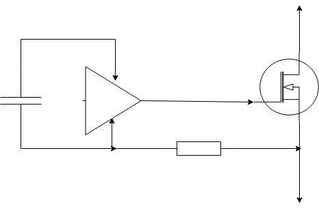

normalerweise wird der Gate-Widerstand ja zwischen Treiber-Ausgang und
Gate des Transistors verschaltet.
Bei einem isolierten Treiber (mit isolierter Spannungsversorgung) ist es
ja auch möglich den Gate-Widerstand zwischen Source des Transistors und
die negative Spannungsversorgung des Treibers zu verschieben. (Also
innerhalb der Gate-Masche den Widerstand an eine andere Stelle zu
verschieben).
Welche Vorteile hat diese Konfiguration?
Hat diese Schaltung einen speziellen Namen?
Ich kann mich erinnern dass ich das in irgend einem Dokument über
Treiber mal erklärt gesehen habe, kann den Artikel aber nicht mehr
finden.
Danke
Nikolas
Keine.
Nö, wohl weil es eben keinerlei Vorteile ergibt.
Doch, halt: einen Vorteil gibt es vielleicht doch: man könnte damit
Ausgleichsströme zwischen den beiden GND-Potentialen begrenzen,
allerdings nur unter Inkaufnahme des Nachteils, dass dann wiederum das
Gate-Potential undefiniert ist. Irgendwas sagt mir (für den allgemeinen
Fall): nicht erstrebenswert.
In deiner Schaltung hast du gerade die Potentialdifferenz zwischen
Ansteuerschaltung und zu steuernder Last auf der Gate-Kanal-Isolation
des MOSFET abgeladen. Wie stellst du dir vor, dabei das Einhalten der
Grenzwerte vom FET garantieren zu können?
Das kann in Verbindung mit einer Klemmdiode am Treiber sinnvoll sein.
Diese verhindert, dass bei ungünstigem Layout das Source-Potential des
Highside-MOSFETs aufgrund von Transienten beim Schaltvorgang unter das
negative Zwischenkreis-Potential sinken kann. Dieser Diode tut ein
entsprechender Widerstand gut.
Die negative Spannungsspitze am Source-Anschluss sorgt übrigens dafür,
dass sich der Bootstrapkondensator auf eine hohe Spannung aufladen kann,
die dann den Treiber zerstören kann.
