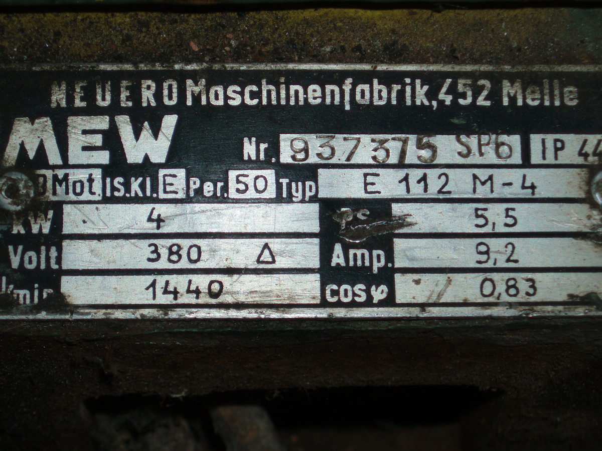

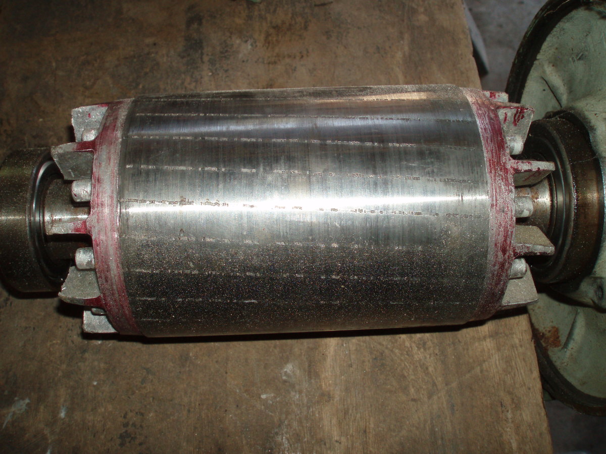

Motor 4 kW von einer Brennholzkreissäge hat über einen längeren Zeitraum
(mehrere Jahre) langsam an Leistung verloren, bis die Säge im
Sternanlauf nicht mal mehr auf etwa halbe Drehzahl kam. Motor wurde
nicht warm. Wicklungen haben alle den gleichen Widerstand. Lager in
Ordnung, läuft leicht.
Vor Jahren habe ich den Motor getauscht, Säge läuft einwandfrei, also
Sterndreieckschalter, Zuleitung kann es nicht gewesen sein.
Heute habe ich den Motor zerlegt, wegen Verschrottung. Kann es sein,
dass der Kurzschlussläufer defekt ist? Siehe Fotos.

Der Läufer hat nirgendwo geschliffen, auch wenn es so aussieht.
Der Motor ist komplett geschlossen, also während des Betriebs kann da
kein Schmutz herein kommen. Die Motoren wurden damals (70er Jahre)
irgendwo auf dem Balkan hergestellt und die Ausschussquote war sehr
hoch.

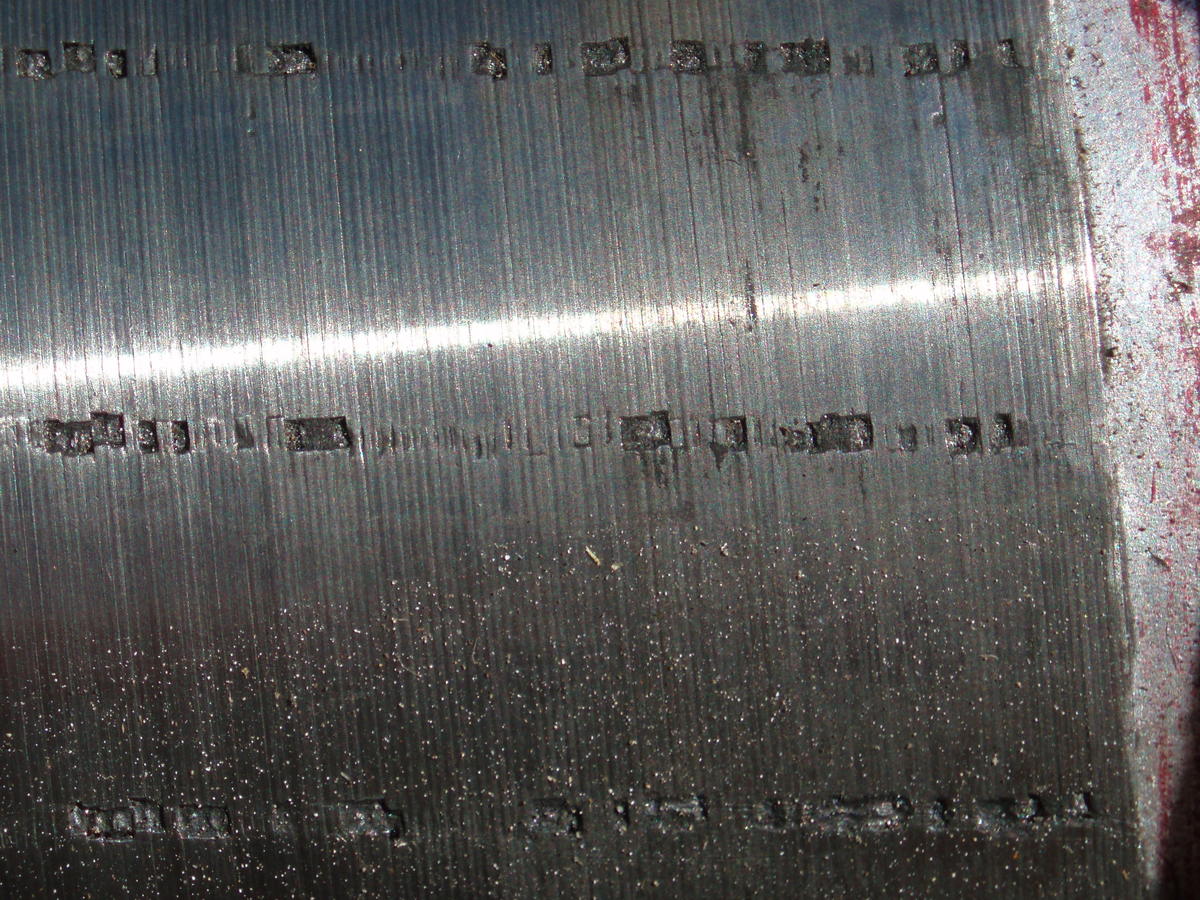

Wird kaum möglich sein, das Blechpaket enthält (idealerweise fluchtende)
Rillen, welche mit Aluminium ausgegossen werden. Sieht aus, als wenn das
Alu an einigen Stellen krümelig geworden ist. Im zweiten Bild
https://www.mikrocontroller.net/attachment/370099/P7070061.JPG erkennt
man an einigen Stellen Verfärbungen durch Anlaufen, die möglicherweise
dadurch entstanden sind.
Insgesamt dürfte dieser Fehler kaum wirtschaftlich zu reparieren sein.

Richtig, der ist Schrott. Dennoch danke fürs zeigen, in der Theorie weiß
man sowas, wirklich gesehen habe ich zumindest solche Fehler noch nie.
