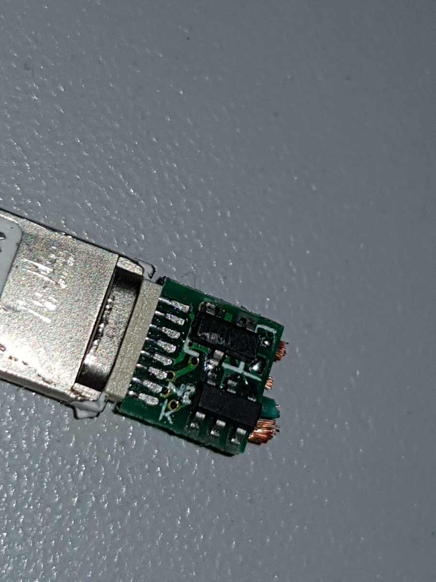

Guten Tag, ich als Laie wende mich hier im Forum an euch Wissenden. Ich würde eine Information bezüglich einem Mikrokontroller benötigen. Ist hier ein Mikrokontroller verbaut? Ich bedanke mich vielmals für eure Antwort, und entschuldige mich jetzt schon einmal für meine Unwissenheit :D Vielen Dank!
Nein.
Vielen Dank hierfür. Was genau ist das schwarze? Und auf der anderen Seite?
#5479384
Einfach so ins Blaue: Das war mal ein USB Interface.
Ja genau richtig
#5479387
sieht nach einer usb-schutzbeschaltung mit entsprechenden dioden aus und es fehlt schon ein bauteil. wenn ich raten soll: das war in einem usb auf lighning adapterkabel drin

morph1 schrieb: > sieht nach einer usb-schutzbeschaltung mit entsprechenden dioden aus und > es fehlt schon ein bauteil. > > wenn ich raten soll: das war in einem usb auf lighning adapterkabel drin Genau, es war ein Lightning USB Lightning Kabel. welches Bauteil fehlt? Könnte das fehlende Bauteil ein Mikrocontroller gewesen sein? Bzw. wo genau fehlt es, kann gut sein das ich da mit der Zange etwas grob war.

Manfred schrieb: > Ist das ein Troll oder Volltrottel. als kind zu warm gebadet oder erholst du dich gerade von einer kopfverletzung? in jedem falle möchte ich dir hier mein tiefstes bedauern vermitteln. Maa H. schrieb: > welches Bauteil fehlt? vermutlich ein weiteres diodenarray. Maa H. schrieb: > Könnte das fehlende Bauteil ein Mikrocontroller gewesen sein? ebenfalls unwahrscheinlich. wenn man sowas aufbaut, dann wohl nur als reine schutzmaßnahme gegen ESD.

morph1 schrieb: > > > Maa H. schrieb: >> Könnte das fehlende Bauteil ein Mikrocontroller gewesen sein? > > ebenfalls unwahrscheinlich. wenn man sowas aufbaut, dann wohl nur als > reine schutzmaßnahme gegen ESD. Ich habe nun mal einen zweiten aufgemacht und darauf geachtet, dass kein Bauteil beschädigt ist. Sieht das zweite nach einem Mikrocontroller aus?

Wikipedia: Ein Mikrocontroller im Lightning-Stecker teilt dem angeschlossenen Gerät (iPhone, iPad, iPod) mit, wofür das angeschlossene Kabel geeignet ist (z. B. USB, Audio etc.) und erwartet damit die dementsprechenden Signale vom Host-Gerät. Dies ersetzt deutlich kompakter den 30-poligen Stecker, der parallel Anschlüsse für USB, Audio, FireWire etc. enthielt und nur in einer Orientierung eingesteckt werden konnte. Der Lightning-Stecker enthält auch einen Authentifizierungschip, um den Nachbau von Kabeln zu verhindern. Ein chinesisches Unternehmen konnte den Chip jedoch bereits 2012 nachbauen.[6] Apple wirkte dem mit dem Update auf iOS 7 im Jahr 2013 schon teilweise entgegen, indem man die Nutzer beim Verwenden von nicht-autorisierten Kabeln davor warnt.[7]

Maa H. schrieb: > Ist denn hier ein Mikrocontroller verbaut? Vermutlich ja, es gibt PIC und Atmel Controller in der Größe und auch Apple wird es sich leisten können solche zu bauen. Das nützt nur nix wenn man so ein Kabel nachbauen oder reparieren möchte, an die nötige Software wird man nicht drankommen.

Der andere 3 Bein Käfer könnte dann ein 3V3 Spannungsregler sein, kann man anhand der Anschüsse rauskriegen.

Probier das Kabel und wenn das Handy es akzeptiert ist ein Chip drin.“
Apfel schrieb: > Probier das Kabel und wenn das Handy es akzeptiert ist ein Chip drin.“ Also gibt es kein Lightning Kabel, dass ohne einen Mikrocontroller verbaut funktioniert?
#5479466
Exakt
Maa H. schrieb: > Ist denn hier ein Mikrocontroller verbaut? Höchst wahrscheinlich, da das SOT-223 Gehäuse meiner IMHO, zu sonst keinem hier sinnvollem Bauteil passt.

Maa H. schrieb: > Ist denn hier ein Mikrocontroller verbaut? Ja! Gugst du Wikipedia. "Ein Mikrocontroller im Lightning-Stecker teilt dem angeschlossenen Gerät (iPhone, iPad, iPod) mit, wofür das angeschlossene Kabel geeignet is" (https://de.wikipedia.org/wiki/Lightning_(Schnittstelle)#Technik)
