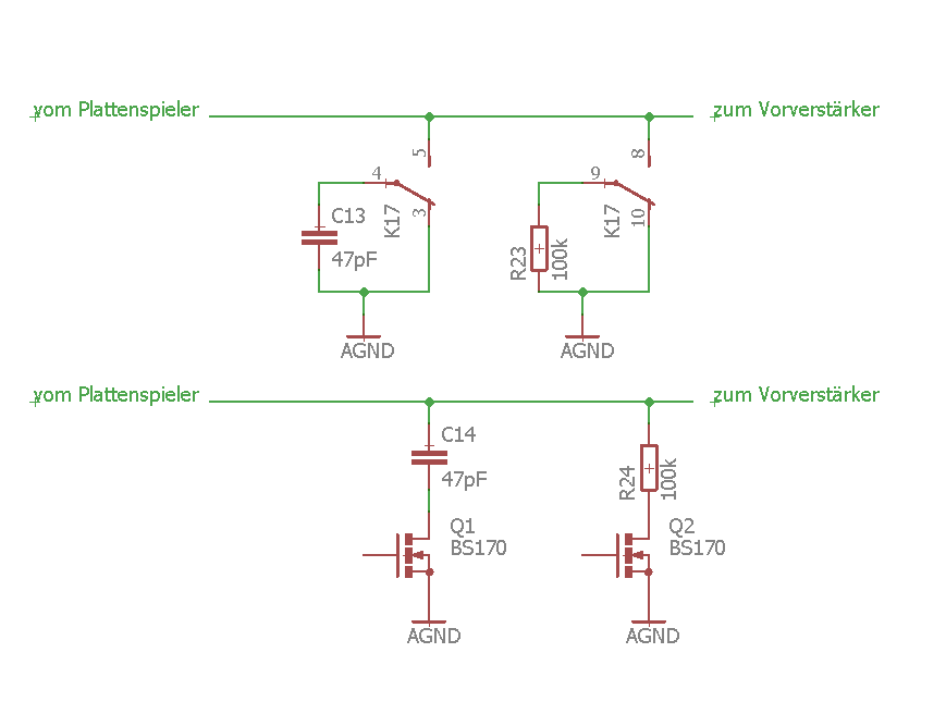

Für einen Phono-Vorverstärker möchte ich eine einstellbare
Eingangsimpedanz mit Kapazität || Widerstand nach der E6-Reihe aufbauen.
R und C liegen parallel zwischen Eingang und Masse, bevor das Signal die
Verstärkerschaltung erreicht. Bisher habe ich die Umschaltung per Relais
vorgesehen, möchte aber gerne auf kostengünstigere Mosfets umstellen.
Beispiel: Siehe Anhang
Was haltet ihr davon hier Halbleiter einzusetzen?
Gibt es eventuell durch die Diode im inneren der Mosfets Probleme bei
Wechselspannung/Audiosignalen?
Relais
+ Als Wechsler ausgeführt keine floatenden Pfade
+ Sichere Masseverbindung beim Durchschalten (~0 Ohm)
- Teuer
Vorteile Mosfet
+ Günstiger
+ Verschließfrei
- Kann nur durchschalten (floatet, wenn offen)
Habe ich vielleicht noch etwas vergessen?
Gibt es vielleicht noch andere Lösungen (z.B. ICs)?
Liebe Grüße
Steffen

Bei der Mosfet Lösung muss das Signal immer positiv bleiben, ist das so
vorgesehen?
Es gibt noch Analogschalter als IC: 74HC4066

Ich habe da Bedenken wegen der Ausgangskapazität der BS170 (und
ähnlichen): Lt. Datenblatt (Vishay 2N7000/2N7002, VQ1000J/P, BS170) ist
die Coss bei 0 V Uds ca. 50 pF, bei mehreren parallel schaltbaren
Kapazitäten wird es viel zu viel. Mit einer Art Kaskade könnte man das
vermutlich deutlich reduzieren, aber ganz durchdacht habe ich mir das
noch nicht, zumal selbst die einfache Coss schon zu hoch ist.
Ich vermute, dass es auch andere, viel kapazitätsärmere, aber exotische
Transistoren gibt, aber zumindest mit z. B. einer 74HCT4051 sieht es
schon viel besser aus. Die hat nur 5 pF Kanalkapazität, kann auch die
leicht negativen Spannungen des Tonabnehmers schalten, wenn sie keine
negative Betriebsspannung bekommt. Und es sind 8 Schalter in einem
Gehäuse.
5 pF fände ich immer noch etwas hoch und würde jetzt mal die anderen
CMOS-Logikreihen prüfen, bevor ich nach Exoten suche.
Die ohmschen Nichtlinearitäten und Restwiderstände der Transistoren
spielen jedenfalls keine Rolle.

Genau da habt ihr den wunden Punkt getroffen. Das Signal schwingt um GND
(typischerweise +-2,4mV).
Danke für den Tipp mit dem 4066! allerdings möchte auch der gerne ume
ine positive Spannung schwingen (laut Datenblatt ca 1/2 Vcc). Außerdem
erscheit mir ein Ron von 100 Ohm bei einem zugeschalteten Widerstand von
1k mit 10% schon recht groß...

Jein, eine Diode leitet negative Spannung nahc Masse ab, aber bei so
kleinen Spannungen egal.
- hohe eigene Kapazität.
- Restströme im Mikroamperebereich wirken wie Widerstände.
1. Frage: Warum nicht einfach Dreh- oder Schiebeschalter, oder
Drehkondensator und Poti ? Zu einfach ? High End lebt doch von einfachen
Lösungen ohne viele Bauteile.
2. Frage: Gewünschter Kapazitätsbereich. So weit ich weiss, geht das bei
4.7pF los. Da haben viele MOSFETs schon ausgeschaltet eine höhere
Kapazität.
3. Frage: Gewünschter Widerstandsbereich (müsste passen).
Die Kapazität lässt sich eventuell über die Vorspannung einer in
Sperrichtung betriebenen (Kapazitäs-)Diode wie BB212 sogar stufenlos
anpassen.

Das ist ein typisches Entweder-Oder: ein dicker MOSFET hat weniger als 1
Ohm, aber dafür eine viel zu hohe kapazitive Belastung - das ist ein
Widerspruch, den man nicht wirklich auflösen kann (beides wird von der
Chipfläche bestimmt), man kann sich nur einen bestimmten Kompromiss aus
dem Bereich wählen.
Ausserdem egal was du an Halbleitern nimmst, die Werte von Reedrelais
sind unerreichbar, sowohl im An- als auch im Auszustand.

Ich habe bisher an eine digitale Lösung gedacht, weil ich damit mehrere
Kapazitäten / Widerstände kombinieren kann (z.B. 100pF + 150pF + 220pF =
470pF -> Kondensator 470pF incl. zusätzlichem Schalter gespart).
Außerdem muss ich dann nicht die kleinen Signale durch das ganze Gehäuse
zur Frontplatte führen.
> Kapazität.
Da hast du allerdings recht. Mir bekannte Geräte (z.B. der Yamaha C4)
bieten 100pF - 470pF / 33k - 100k (nach E6-Reihe) der C4 sogar noch
100Ohm (?!?!) macht 10 Bit damit die verbleibenden 6-Bit nicht
verschenkt werden hatte ich daran gedacht mit weiteren Bauteilen in
Parallelschaltung den Bereich auf 47pF - 470pF / 1k - 100k zu erweitern.

Genau da hast du den wunden Punkt getroffen: So ist das, wenn man
weitere Spezifikationen und Randbedingungen erst hinterher bekannt gibt.
Lt. deiner Schaltung liegt als DC an der Signalleitung?
huh schrieb:
>> Dann bau doch einen 900-Ohm Widerstand ein.
Ja, natürlich. Der Kanalwiderstand ist dann weitgehend kompensiert.
Und wenn man nicht so eine unterqualifizierte CD4066 einsetzt (hohe
Kapazität, hoher Kanalwiderstand), kommt man auf Kanalwiderstände << 100
Ohm, mit denen sich die 1 kOhm auf fast 1% genau realisieren lassen.
Oder eine 74LVC1G3157 mit einem Kanalwiderstand << 10 Ohm bei ebenfalls
typ. 5 pF I/O-Kapazität (eigentlich immer noch zu viel).

In der Schaltung liegt am Eingang direkt die Spule des TAs an (kein
zwischengeschalteter Kondensator). Daran angeschlossen ist direkt der
Halbleitereingang der Verstärkerstufe.
Sorry, ich hatte falsch gelesen. Es war der 4066, der gerne um VCC/2
schwingen möchte... Ja, möchte er, er kann aber auch, wie alle anderen
Multiplexer, bis wenige 100 mV über beide Betriebsspannungsanschlüsse
hinaus. Dann sind die Multiplexer auch besonders niederohmig, es wäre in
deiner Anwendung also optimal.

Echt jetzt 2.4 milli Volt? Dann besser vor dem Umschalten die Endstufe
ausschalten, die einfachen Analogschalte-ICs produzideren
Umschaltknackser ("charge injection"). Zum Trost vertragen sie auch
symmetrische Versrgung, z.B. ±3.3V.

wollen? Ein eingeauter Vorverstärker hat IMNSHO nur Vorteile. Er kann
optimal an das Abtastsystem angepaßt werden, die Kabellänge (Kapazität!)
spielt keine Rolle mehr und am Vorverstärker braucht man keinen
Spezialeingang, sondern nimmt einfach einen der Line-Eingänge.
Wäre wohl zu einfach gewesen.
von Der Zahn der Zeit (Gast)
Interessanter Aspekt, der interessiert mich. Ich hätte es als wenig
tragisch eingeschätzt, aber schätzen gilt nicht. Also habe ich
simuliert: 5 nC (typische Charge Injection) auf einen MM-Tonabnehmer
eingespeist, 47k / 220p Last, RIAA-Verstärker mit Gain = 1 bei 1 kHz
dahinter, danach A-Bewertung.
Ergebnis:
Blau: Kurzer Puls mit 25 mV. Von dem bleiben aber nach dem Entzerrer nur
noch
Grün: ca. 4 mV, fast eine 12 kHz Sinuswelle, so dass für das Ohr nur
noch
Rot: ein ca. kleiner 1 µs-Puls mit nur 40 µs Dauer bleibt. Zweifellos
hörbar, aber sicherlich harmlos.

von Manfred (Gast)
Gibt es die Panasonic / NAIS Relais "RS" noch? Mit deren RS-12 habe ich
früher Relaismatrizen für Meßplätze von Tonstudiotechnik gebaut, bei
deutlich hohen Störabständen.
Man sollte aber beachten, dass die eine signifikante kapazitive Kopplung
vom Kontakt zur Erregerspule haben.
Bei solch kleinen Signalen würde ich Halbleiterschalter von vornherein
ablehnen.
> ablehnen.
Hmmm... warum nicht? Ich kenne Gründe, für solch kleine Signale Relais
von vornherein abzulehnen. Ich meine, dass der Effekt, dass manchmal
eine Mindestspannung (und wohl auch ein Mindeststrom) an mechanischen
Kontakten anliegen muss, damit winzige Isolationen überwunden werden,
"Fritten" ist. Es mag sein, dass für moderne, mit hermetisch
versiegelten Kontakten (Reed-Kontakten) ausgestattete Relais, das nicht
gilt. Aber wo soll das Problem mit Halbleitern sein?
von georg (Gast)
> gilt
Dafür nimmt man quecksilberbenetzte Relais, da existiert das Problem
nicht (dafür andere).
Georg

von Steffen (Gast)
> Nebenbei: Weißt du, wozu diese Einstellungen da sind bzw. was genau sie
> bewirken?
Vereinfacht: Die Spule des TAs stellt mit dem angeschlossenen
Vorverstärker einen Schwingkreis dar. Um den optimalen Klang zu
erreichen muss also der Schwingkreis auf die Spule abgestimmt werden.
Den Effekt finde ich sehr interessant.
Der wird sich doch am ehesten durch muten des Signals (schaltbarer
Spannungsteiler gegen Masse) umgehen lassen?!
Andreas B. schrieb:
> Dan bau Dir Zwischenstecker an die Ausgänge der Laufwerke, wo Du die
> passende RC Kombination reinlötest.
> Und fertig ist die Kiste.
Das wäre doch zu einfach. Und außerdem sind wir doch alle irgendwo
Spielkinder und Bastler ;-)
von Peter D. (peda)
Steffen schrieb:
> Der Grund, warum ich überhaupt an eine Solche Schaltung denke ist der,
> dass ich zwei Laufwerke hier stehen habe
Da würde ich ganz einfach 2 Phonoentzerrer aufbauen und dahinter
umschalten.
Optimal ist natürlich den Entzerrer gleich mit in die Zarge einzubauen.
Dann spart man sich die Leitungskapazität (150..250pF/m) und
Störeinkopplungen in das empfindliche Signal.

von Steffen (Gast)
Meine Ideen neigen manchmal dazu etwas aus zu arten :-D
Ich habe mich dazu entschlossen auf der Gehäuserückseite zwei Kanäle als
Phonoeingänge vorzusehen. Jeder Kanal bekommt eine eigene Modulkarte mit
Impedanzanpassung, die mit jeweils einem 2x6-Drehschalter für Kapazität
und Widerstand bestückt wird. Anschließend wird das Signal auf einen
gemeinsamen Vorverstärker weitergeleitet.
Danke für die Hilfe!
