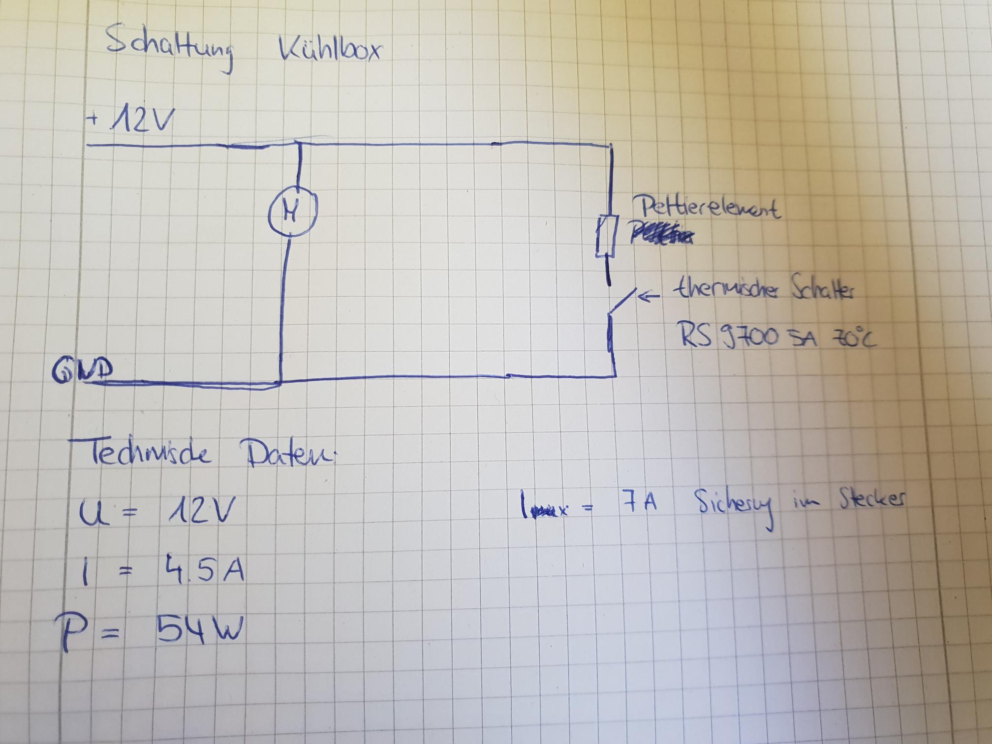

Hallo zusammen, ich versuche gerade die Kühlleistung meiner Kühlbox fürs Auto zu optimieren, da ich mit der aktuellen Ausbeute weniger als zufrieden bin. Ich werde das bestehende mechanische System behalten und nur die Elektronik austauschen. Nach dem auseinander Bau der Box bin ich auf folgende Hardware gestoßen: - 12 Volt Lüfter - Petierelement OTE 12705 (Datenblatt: http://peltiermodules.com/peltier.datasheet/TEC1-12705.pdf) - Thermoschalter RS 9700 5 A 70°C. Technische Daten: U = 12 V I = 4,5 A (im Stecker 7 A Sicherung) P = 54 W Die Komponenten sind folgendermaßen angeordnet (siehe Bild). Jetzt meine Frage an welcher Stelle würdet ihr bei diesem Projekt starten? Zunächst denke ich, dass ich ein leistungsstärkeres Peltierelement benötige. Zu dem wollte ich das Element mithilfe PWM und Stromglättung betreiben. Eine Stromregelung wird wahrscheinlich wegen der kurzen Zeit nicht mehr realisierbar... Über Denkanstöße würde ich mich freuen. Schönen Sonntag euch. Fertiges Projekt wird natürlich am Ende gepostet.

Hiermal ein Bild meiner Hardware. Um die Plastikbox ist noch ein Isolierungsbezug der meines erachtens die Schwachstelle ist. Somit wäre es es sinnvoll die bestehende Plastikbox anständig mit Styropor einzupacken. Den Deckel erweitere ich noch um einen Lüfter und dann müsste es für dieses Miniprojekt getan sein.

Normale PC Lüfter müssten als Zusatz ausreichen oder? Werde am Wochenende mal den aktuellen Stand posten. Die starren 12 volt sind energetisch wahrscheinlich auch nicht die geschickteste Betriebsstrategie da die elektrischen Verluste quadratisch eingehen. Eine Regelung bzw geschickte Steuerung könnte doch helfen? Was meint ihr?
Nachtrag: Hab gerade mal den Stromverbrauch des Peltierelements gemessen und musste leider feststellen, dass bei 12 V nur 2.4 Ampere fließen. Es sollte jedoch nach Datenbatt eine deutlich größere Aufnahmeleistung vorweisen...

@ Michael_T Die 12 V sind aber keine 12,00 V, sondern die nominelle Spannung des Auto-Bordnetzes. Und das liegt bei laufendem Motor in der Gegend von 14 V. Messe mal die Stromaufnahme bei 14 V und schaue Dir das Datenblatt des Peltier an. Gruß - Werner

Werner H. schrieb: > Messe mal die Stromaufnahme bei 14 V und schaue Dir das Datenblatt des > Peltier an. Ich hatte erst einen Schaltregler-NT für 13,5V 6A. Die Box brauchte da so 5A. Bei Dauerbetrieb wurde es mir aber zu heiß. Dann habe ich ein PC-NT mißbraucht. Da waren es etwa noch 4,5A. Ging gerade noch. Warum sollte man die Kühlleistung noch herunterregeln?

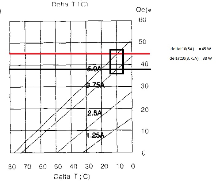

Es geht nicht unbedingt darum die Kühlleistung runter zu regeln, sondern um ggf. den Strom anzupassen. Die Kühlleistung als Funktion des Stromes ist eine Parabel mit dem Maximum bei einem Strom, der von der Qualität des Kühlkörpers auch der heißen Seite abhängt. Mit idealem Kühlkörper wäre das Maximum beim Nennstrom - real halt etwas niedriger (z.B. 70%). Mehr Strom als im Maximum ist kontraproduktiv, etwas weniger Strom führt zu einer minimal kleineren Kühlleistung. Selbst wenn man nur die Hälfte des optimalen Stromes nutzt hat man noch etwa 70% der Kühlwirkung, aber halt nur dem halben Stromverbrauch, bzw. 1/4 der elektrischen Leistung (wenn man einen Schaltwandler nutzt, oder mit Umschaltung reihe/parallel). Wie gut das mit dem Strom hinkommt mit einfach so direkt an der 12-14.5 V Quelle hängt davon ab wie viel Mühe sich die Chinesen bei der Auswahl von Kühlkörper und Peltierlelement gegeben haben. Wenn aus Kostengründen der Kühlkörper zu stark verkleinert wird, könnte es sogar passieren, dass man mit den vollen 14 V schon jenseits des Optimums ist und weniger Strom zu einer besseren Kühlwirkung führt.

Lurchi schrieb: > etwa 70% der Kühlwirkung, aber halt nur dem halben Stromverbrauch, bzw. > 1/4 der elektrischen Leistung DAS glaubst Du jetzt aber nicht wirklich, mit 25% Leistung noch 70% Kühlung.
Hallo zusammen, werde das System elektrisch wahrscheinlich erstmal so belassen, da es in 2 Wochen in den Urlaub geht. Jedoch kann man ja noch etwas fachsimpeln und ein bisschen weiterdenken. Gerade nochmal ins Datenblatt geschaut um die Punkte von den vorherigen Beiträgen nachzuvollziehen. Geht man von einem deltat von 10 Grad aus so würde die Kühlleistung Qw(5A)=45 W (100%) und bei Qw(3.75 A)=38 W (84%)entsprechen. Bei den elektrischen Verlusten schaut es jedoch ganz anders aus. Geht man von einem Widerstand von 2.75 Ohm aus ergeben sich folgende Verlustleistungen Pverl(5A) = 68.75 W (100%) Pverl(3.75A) = 38.67 W (56%). Man könnte somit die Abwärme dramatisch reduzieren und ggf. sofern der Kühlkörper nicht ausreicht in einen energetisch günstigerne Arbeitsbereich rutschen. Würde man jetzt die Temperaturen auf beiden Seiten messen, könnte man über den Strom den Arbeitspunkt einstellen. Wie viel Gribs man (Sollwertbildung) da reinsteckt steht nochmal auf einem anderen Papier. Hier nochmal eine ganz gute Quelle: https://www.mikrocontroller.net/attachment/342061/peltier_elemente-aufsatz.pdf
