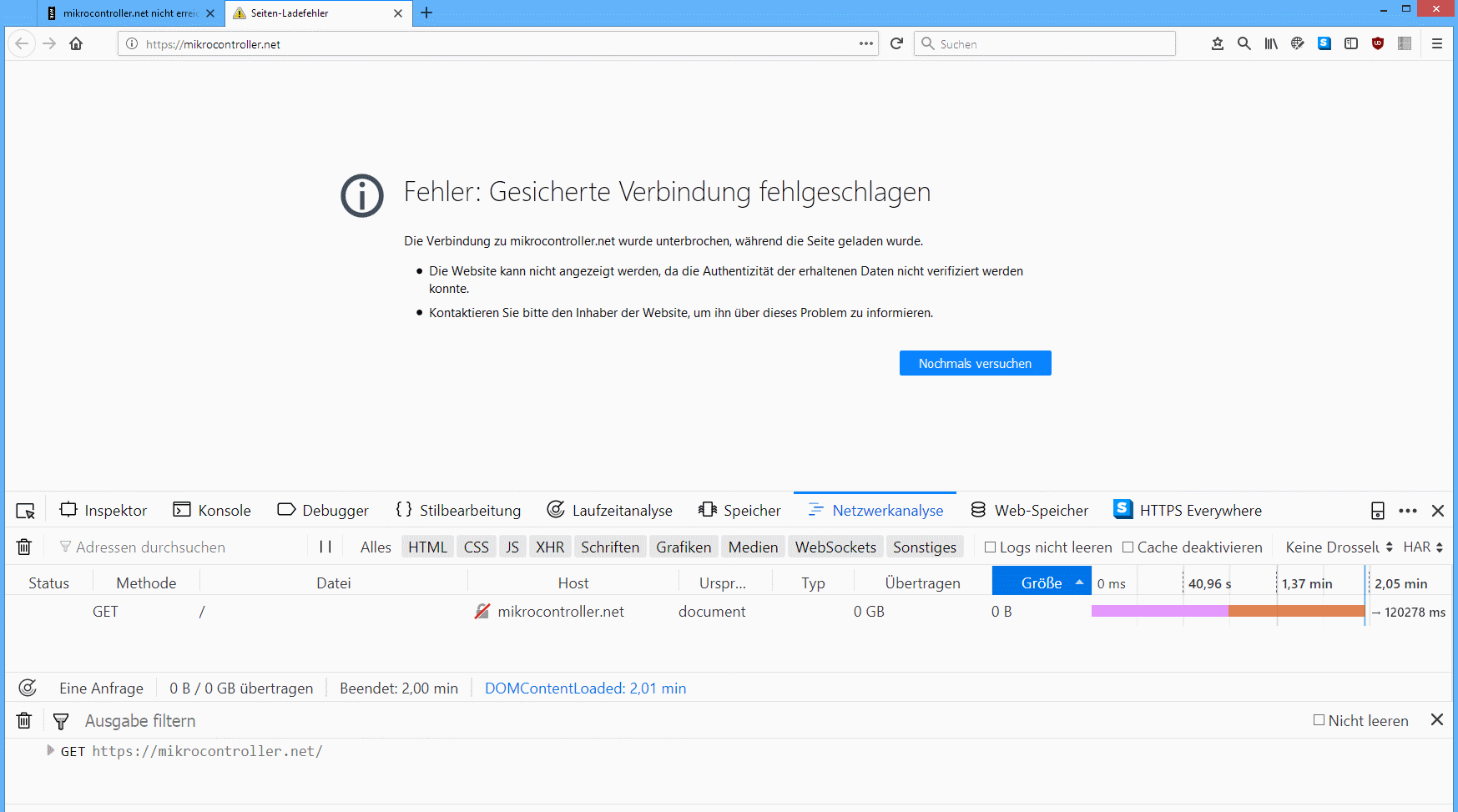

Seit zwei Tagen kann ich die mikrocontroller.net Seite nicht mehr aufrufen. Es kommt nach einer Weile ein "time out". Wo liegt das Problem? Werden IP-Adressen blockiert? Z. Z. rufe ich die Seite über einen anonymen Proxy auf.
#5479902

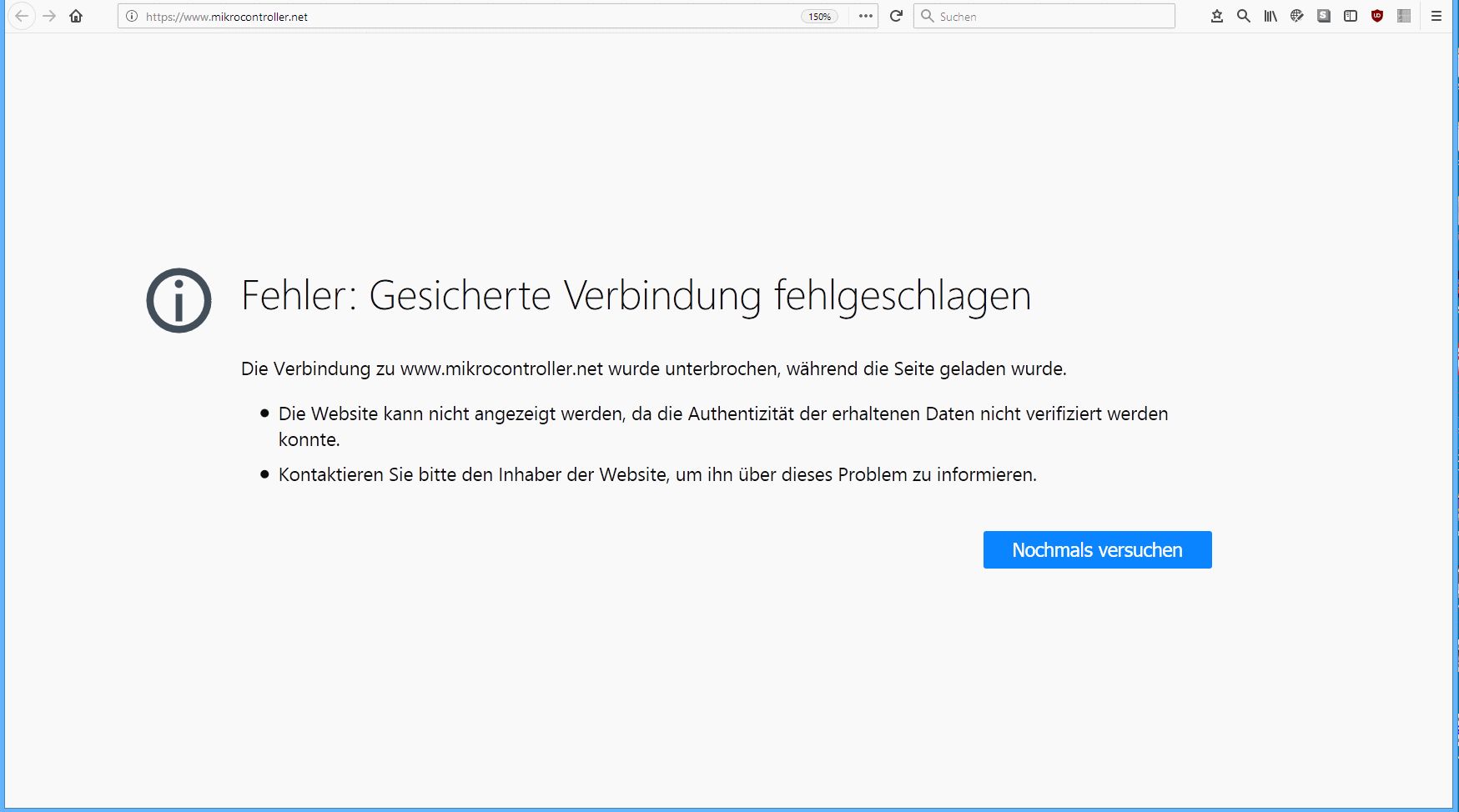

Was heißt es kommt ein Timeout? Screenshot...
Hier ist er.
Markus S. schrieb: > Seit zwei Tagen kann ich die mikrocontroller.net Seite nicht mehr > aufrufen. Es kommt nach einer Weile ein "time out". Wie konntest du dann diesen Post zaubern?
"Gesicherte Verbindung fehlgeschlagen" - das kommt, wenn a) der Browser so veraltet ist, daß er mit modernen TLS-Verfahren nicht klarkommt b) irgendein Proxy versucht die TLS-Verbindung aufzuknacken und sie dabei kaputtmacht c) Pakete durch Fehler in DSL-Modem, Netzwerkkarte etc. verfälscht werden Schau Dir als erstes mal die Browserconfig an. Ist da ein Proxy eingetragen? Wenn ja, probier es mal ohne. Ist der Browser noch aktuell? Alle Updates eingespielt? Mal einen anderen Browser ausprobieren.
Das scheint ein Zertifikatsproblem zu sein. µC.net nutzt Let's Encrypt, und das Zertifikat wurde vor 2 Tagen --am 6.7., 23:34 MESZ-- aktualisiert. Ich weiß nicht, was für ein Zertifikat Andreas davor eingesetzt hat; vielleicht mag Dein Browser kein Let's Encrypt?
Gerd E. schrieb: > irgendein Proxy versucht die TLS-Verbindung aufzuknacken Virenscanner? https://support.mozilla.org/de/kb/sichere-verbindung-fehlgeschlagen#w_sicherheitsprodukte-von-avast-und-avg
Rufus Τ. F. schrieb: > Das scheint ein Zertifikatsproblem zu sein. Hmm. Halte ich eher für unwahrscheinlich. Wenn der Browser das Zertifikat nicht akzeptiert, kommt eine klare Fehlermeldung die beschreibt was an dem Zertifikat nicht passt, die Möglichkeit bietet sich das Cert anzuschauen und dann evtl. auch eine Ausnahme zu definieren. Das haben wir hier alles nicht. Das Problem tritt wohl eher während des TLS-Handshakes auf.

- Virenscanner ausgeschaltet. Kein Erfolg. - Datum ist OK. - Browser ist FF Version 61.0.1 - Betriebssystem Windows 8.1 - Auf einem zweiten Rechner (Daten wie oben) geht es auch nicht. - Auf einem Windows XP (sic) Notebook mit FF 52.9.0 geht es. Gibt es Tools mit denen ich der Sache auf den Grund gehen kann?
Was verwendest Du für einen Internetprovider und über was für ein Medium (ADSL, VDSL, Kabelanschluss,...) geht der? Probier es mal mit einem anderen Internetzugang. Häng Deinen Rechner z.B. mal per Tethering ans Smartphone, geh über den Mobilfunkprovider online und schau ob es dann geht. Damit kannst Du unterscheiden ob das Problem auf dem PC oder in Router oder Internetzugang zu suchen ist. Daß es auf dem Steinzeit-PC geht sagt nicht unbedingt etwas.
Noch eine andere Idee: es könnte sein daß es bei Dir ein Problem mit IPv6 gibt und Deine neueren PCs aber versuchen die Verbindung zum Webserver per IPv6 aufzubauen. Schalte also mal auf Deinem PC testweise das IPv6 ganz ab und schau ob es dann geht.
- uMatrix deaktiviert. Kein Erfolg - uBlock Origin deaktiviert. Kein Erfolg. - Eine Haufen Seiten aufgerufen. Nur mikrocontroller.net funktioniert nicht. > Schalte also mal auf Deinem PC testweise das IPv6 ganz ab und schau ob > es dann geht. Ich habe normales DSL an einer FB 7170. Die PCs sind via WLAN verbunden. Wie und wo kann ich IPv6 abschalten?

FF im abgesicherten und mit deaktivierten ADD-ONs funktioniert nicht. Internet Explorer funktioniert.
#5480265
Cookies und Cache löschen - hilft manchmal wunder!
Also liegt es am FF. Zur Not mal zurücksetzen, irgendwo im Hilfe-Menü.
