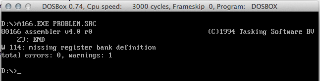

Hallo!
Ich habe mir gerade einen Wolf gesucht:
Vorgabe: ein älteres Design (>15 a) mit einem 80C166, bei welchem der
Quelltext angefasst werden musste (leider).
Dank DOSBox läuft der Assembler A166 noch.
Die Codeanpassung war schnell gemacht, aber die Warnung W114 hat mich
genervt. Eine Dokumentation gab es zu der Zeit wohl nur auf Papier.
Nach - gefühlt - ewiger Suche im Netz, fand ich ein passendes User
Manual:
https://www.tasking.com/support/c166-classic/a166_v8.7.pdf
Nach Einfügen der Zeile "REGDEF R0-R15", verschwindet die Warnung.
Hier ein Minimalbeispiel:

pegel schrieb:
> Eigentlich möchte der eine Register Bank Definition.
Ich habe mir das Assembler-Manual von Tasking nochmal intensiver zu
Gemüte geführt.
Der Assembler will einem die Registerverwaltung etwas abnehmen.
Ich habe stattdessen die Zeile $ABSOLUTE im Quelltext ergänzt. Damit
verschwindet die Warnung auch ohne ein(e) REGDEF.
