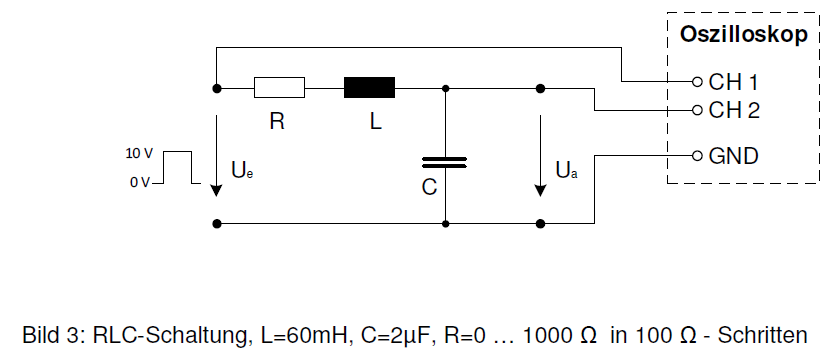

Die Aufgabe:
Messen Sie den Verlauf der Kondensatorspannung beim Einschalten eines
RLC-Gliedes nach Bild 3 an einer Sprungfunktion. Benutzen Sie als Quelle eine Rechteckspannung von 0V bzw. 10V deren Puls- bzw.- Pausendauer das 5-10-fache der Resonanzperiodendauer des Reihenschwingkreises entspricht.
Verändern Sie den Widerstand in 100 Ohm-Schritten zwischen 0 und 1000
Ohm.
Bestimmen Sie jeweils
- die Zeit bis die Kondensatorspannung zum ersten Mal 90% des
Endwertes erreicht
- die Zeit bis die Kondensatorspannung endgültig bis auf 95% erreicht
hat.
Auf welchen Wert schwingt die Kondensatorspannung ohne
Widerstand über.

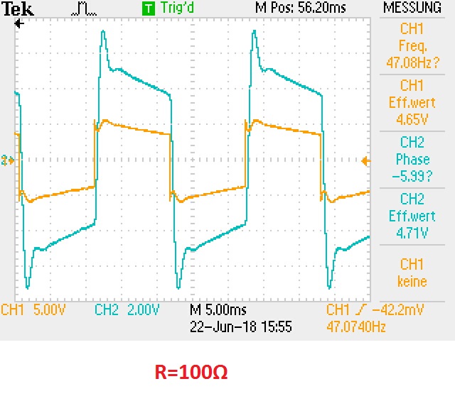

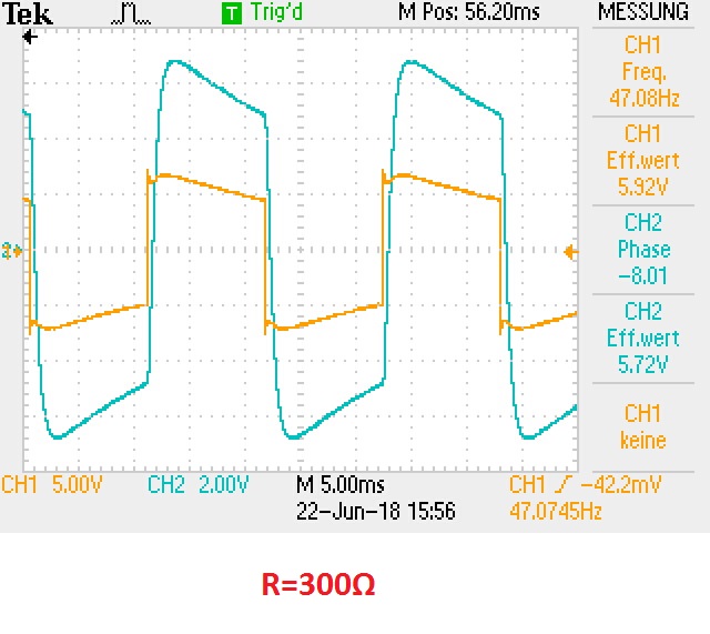

Die Schaltung und die ersten vier (der 11) Messungen von 0Ω bis 300Ω
habe ich angehängt. Die Auflösung der beiden Kanäle ist unterschiedlich
(CH1: 5V und CH2: 2V).

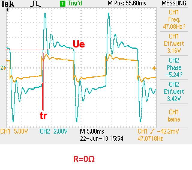

Könnt ihr mir bitte erklären, wie ich die Zeit bestimme, bis die
Kondensatorspannung (Kanal CH2, blau) zum ersten Mal 90% des Endwertes
erreicht? (Vielleicht anhand einer der Messungen)
Vielleicht hilft das: Jemand hat mir gesagt, dass man irgendwie die
Zeitkonstante Tau bestimmen muss und bei 90% sei es irgendetwas mit
2*Tau=90% und bei 95% 3*Tau=95%. Aber er wusste es auch nichtmehr
genauer... Falls Tau bestimmt werden muss, wie mache ich das hier?
Steigungsdreieck anlegen und delta-t berechnen? Aber wo das
Steigungsdreieck hin soll... k.A....
Was genau ist mit Endwert gemeint? Bei R=0Ω würde ich sagen so ~2,6V
(Stimmt das?). Aber bei den anderen verwirrt mich, dass die Spannung
einfach abfällt anstatt irgendwie einzuschwingen...
Und er andere Teil, auf welchen Wert die Kondensatorspannung ohne
Widerstand überschwingt... Hier ist von der Messung mit R=0Ω die Rede,
oder? Versteht jemand von euch, was gemeint ist?

#5480019
@ Harald M. (larihari)
Da sind mehrere Probleme. Kanal 1 sollte/MUSS ein sauberes
Rechtecksignal sein, denn das kommt direkt aus dem Genrator. Außerdem
ist es hier keine gute Idee mit AC-Kopplung zu messen. Dadurch kommen
die schrägen Dächer deines Rechtecksignals zustande.
Irgendwie sind dein Tastköpfe ungünstig kontaktiert.
Ist das sooo schwer? Man erhöht die Zeitauflösung auf vielleicht 1ms/DIV
oder weniger und geht mit dem Cursor auf das Signal. Die meisten
modernen Oszis haben sogar 2 Cursor, da kann man dann die Zeitdifferenz
ablesen.
Der Wert, welcher nach dem Abklingen des Schwingvorgangs erreicht wird.
>(Stimmt das?).
Da du durch die AC-Kopplung schiefe Dächer hast, kann man das sowieso
nicht gescheit bewerten.
Siehe oben! Du brauchst DC-Kopplung!
Die maximale Spannung beim Überschwingen. Ist das sooo schwer?

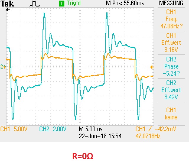

OP #5480049
Danke für deine Antwort!
Es ist Neuland für mich...
> ablesen.
Damit hast du bestimmt vollkommen recht, nur habe ich jetzt nur die
Messungen und hier und muss mit denen klarkommen. Die Dozentin hat sie
angeschaut, also müssen sie richtig sein.
Bei R=0Ohm wären das so 7,4V, meinst du das? Aber nach dem
"Scheitelwert" wurde schon gefragt... Könnte es auch etwas anderes sein?
Sorry, aber wie gesagt, an der Messung kann ich jetzt nichtsmehr ändern
und irgendwie muss es auch so gehen. Kannst du mir vielleicht an einer
Messungen zeigen bitte, was da für ein Endwert und was da für eine Zeit
herauskommt?
Danke nochmal!!
#5480069
Hmmm . . .
Da hat die "Dozentin" aber verdammtes Glück, daß ich nicht in Rufweite
bin, denn dann müßte ich mich mal sehr unmißverständlich äußern . . .
Die Bilder sind Schrott! Nicht nur wegen der falschen AC-Kopplung
sondern auch wegen des vollkommen unbrauchbaren Zeitmaßstabs. Damit kann
man keine Anstiegszeiten gescheit messen!
Ja.
> Aber nach dem
Nicht daß ich wüßte.
Nicht wirklich. Da kann man nur Murks messen.
>herauskommt?
Siehe Anhang. Glaubst du immer noch, daß man mit DIESEN Bilden die
Anstiegszeit ordentlich messen kann?

Ich hoffe ihr habt nicht nur Bilder sondern auch die Messwerte in einem
File. Damit könntet ihr die Dachschräge wegrechnen da ja die Vermutung
besteht, dass die Dachschräge ein Versehen bei der Messung war. Haben
die Vorgänger mit oder ohne Dachschräge gemessen?
