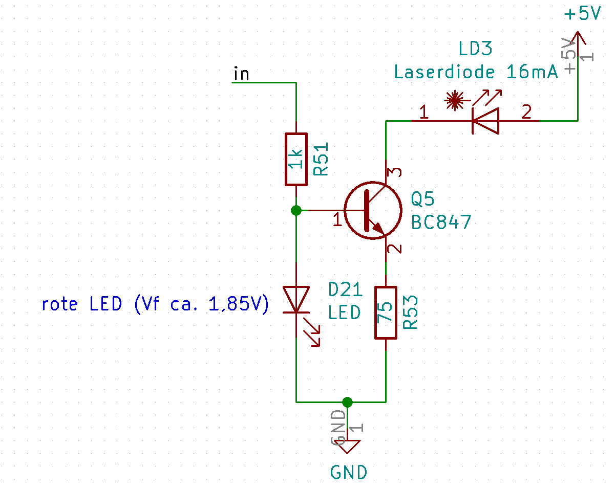

Was genau macht die LED? Und mit 5V und 75 ohm(R53) fließt da doch ein
Strom von 66mA durch die Laserdiode?
Nö. R53 macht eine Stromgegenkopplung. Wenn die Basis von Q5 durch D21
auf ca. 1,85V gehalten wird, dann bleiben für R53 ca. 1,85V-0,7V~1,15V
übrig.
I = U / R = 1,15V / 75 Ohm ~15mA
Q5 ist eine gesteuerte Konstantstromquelle.
Beitrag "Re: Emitterschaltung als Laserdiodentreiber"
Beitrag "Re: Laser (VCSEL) Strommodulierung mit LM334"
von himpo (Gast)
> übrig.

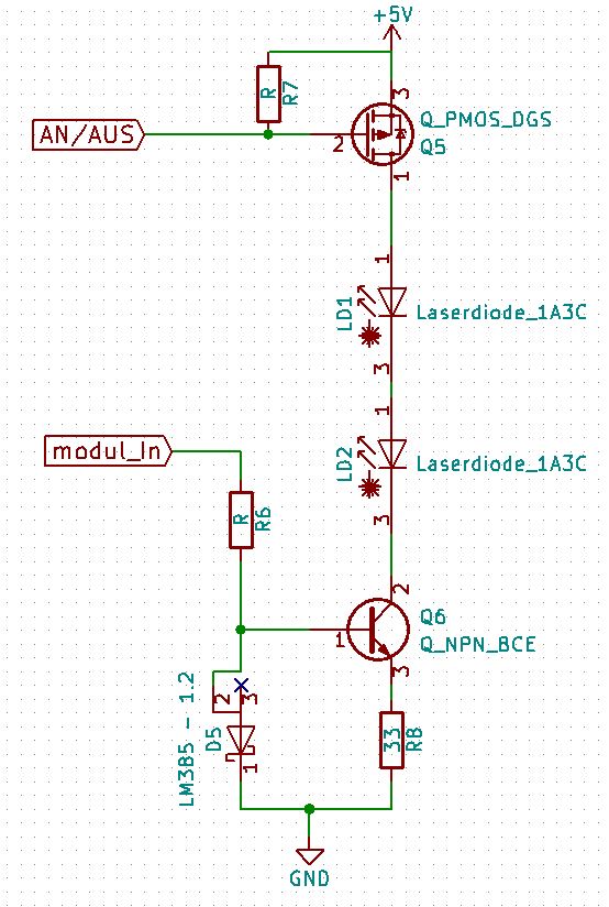

Danke, ich würde lieber etwas nehmen was nicht Luechtet. Wenn ich eine
Spannungsreferenz wie den LM385 mit 1,2V nehme hätte ich 1,2V-0,7V= 0,5V
damit würde ich bei 15mA einen Widerstand R53 von 33Ohm haben, richtig?
Und die minus 0,7V stammen von dem npn Transistor?
Ich brauche insgesamt 4 Laserdioden in meiner Schaltung, ich kann ja
dann bei 5V Versorgungsspannung zwei Laserdioden in Reihe schalten, und
eine zweite Schaltung wie diese wieder mit 2 Laserdioden, richtig?
Wie verhält es sich mit dem In-Eingang für das modulierte Signal, kann
ich diese zwei Schaltungen dann zusammen an einen NE55 Ausgang schalten
bzw an einen Uc Ausgang, oder beeinflussen die sich negativ?

Dann nimm eine IR-LED, die hat ca. 1,2V
>Wenn ich eine
Ja. Aber dann ist die Stromquelle nicht ganz so schnell schaltbar, denn
der LM385 braucht ein paar us zum Einschwingen. Für ein paar kHz wird es
aber reichen.
Ja, das ist die Basis-Emitter-Spannung.
Ja.
Ja, dort fließt ja nicht viel Strom, so um die 3mA bei 5V.
Nein.

Im Anhang meine Schaltung, will das mit dem Uc und einem Pmos schalten,
siehst du noch Fehler?
Hier ist doch eigentlich egal ob ich pmos oder nmos nehme beim nmos ist
die Schaltung eine high-side, ist ja hier egal eigentlich?
Warum doppelt gemoppelt? Schalte doch einfach den Modulationseingang ab.
Nö.
> beim nmos ist
Du redest wirr.
von Michael B. (laberkopp)
Welche Laserdiode hat unabhänngig von Exemplar und Temperatur einen
Strombereich in dem sie bei angelegtem Konstantstrom garantiert schon
lasert und noch nicht kaputt geht ?
(Ja, es gibt Laserdioden ohne Photodiode zur Helligkeitserfassung und
-Regelung).

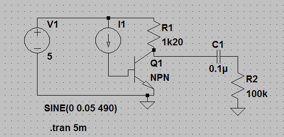

Reicht für die modulation ein normales Rechteck-PWM Signal aus dem uC?
als eingang? Und eine Frage noch bezüglich der Auswertung habe einen
Hochpass an die Photodiode geschaltet und will dann die Spannung mit dem
ADC messen, was ich kriege ist ja auch eine Wechselspannung, ist das so
auswertbar im uC am ADC oder brauche ich eher wieder eine
Gleichspannung? Denn die ADC-Werte ändern sich kaum.

von himpo (Gast)
Hat jemand einen Vorschlag zu meiner Schaltung zwei Beitröge oben
drüber? Wenn ich wie gesagt nach dem Hochpass an den ADC die Leitung
lege, habe ich zwar keine Lichtabhängigkeit mehr aber wenn ich dann
moduliert auf die Photodiode leuchte, bekomme ich kein alzu
großes/auswertbares Signal.
