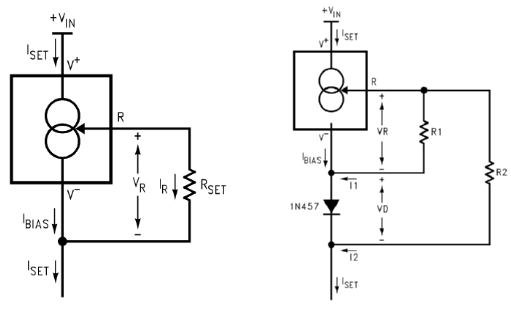

als Treiber für einen VCSEL-Laser habe ich mir eine
Konstantstromschaltung mit einem LM334 gebastelt (siehe angehängtes
Bild; Quelle: Datenblatt LM134, LM234, LM334 von Text Instruments).
Für meine nächste Lernstufe würde ich gerne die Lichtintensität der
Laserstrahlen "modulieren" (max. 20kHz).
Es gibt hier im Forum bereits einige Threads wie bspw.
Beitrag "Laser modulieren" und der dortige Ansatz mit
einem Transistor war auch eine meiner ersten Ideen.
Doch jetzt frage ich mich:
In der angehängten Schaltung wird der Strom über Rset eingestellt.
Dieser dient doch aber nur dazu eine Referenzspannung Vr zu erzeugen.
Könnte ich nicht einfach Rset entfernen und an dessen Stelle meinen
Signalgenerator anklemmen?
Mit ist zwar dann noch nicht ganz klar, welche Spannungen ich am
Signalgenerator einstellen müsste, um für Ibias dann bspw. 7mA zu
erhalten, aber bevor ich mir darüber den Kopf zerbreche, würde mich
interessen, ob der Austausch des "Einstellwiderstandes" Rset durch einen
Signalgenerator Schwachsinn ist oder nicht?
Besten Dank vorab für eure Tipps und Hinweis.
#3872193
Allenfalls in Serie zu Rset eine stromkompensierte Datendrossel, als
Trafo, da koppelt man dann potentialgetrennt ein. Dass die Stromquelle,
das induzierte Signal nicht grad wegregelt, einen Cap ueber RSet.
Alternativ. Obige schaltung links, und und parallel zur Laserdiode eine
Stromkompensierte Datendrossel als Trafo mit einem C in Serie. Auch da
muss man der Stromquelle die Geschwindigkeit nehmen. Mit einem C ueber
den Rset.
Es kann sein, dass die Stromquelle nicht mehr stabil laeuft. Je nachdem
wie weit weg sie von einem selbstleitenden Fet sie ist.
Ich wuerd daher erst mal mit einem normalen Diode probieren und den
Strom mit einem shunt messen.

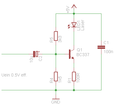

OP #3875236
Falk Brunner schrieb:
> Beitrag "Re: Emitterschaltung als Laserdiodentreiber"
> Die Schaltung ist zwar für digitale Modulation gedacht, kann man aber
> auch analog benutzen, wenn man die Eingangsspanung im Bereich 0,7-1,5V
> variiert.
Hallo Falk,
besten Dank für den Link. Danach werde ich jetzt mal eine Schaltung
aufbauen.
Gerne würde ich aber noch eine Frage stellen: in deiner Schaltung ist an
der Basis eine LED. Mich würde (als Laie) noch interessieren, welche
Funktion diese hat (Überstromschutz?). Danke dir!
#3875273
@ Alexander G. (grossmann200)
Nein, das ist eine einfache Referenzspannungsquelle. Die Schaltung war
dazu gedacht, mit 3,3 oder 5V digital angesteuert zu werden. Für die
Konstantstromquelle wird hier aber eine Spannung von ca. 2V
benötigt. Ein Spannungsteiler ginge auch, eine LED ist aber hier etwas
günstiger.
In deinem Fall kannst du die Schaltung leicht modifizieren. Siehe
Anhang.
Die Basis wird auf ca. 1,5V gelegt (Arbeitspunkt), der Emitter liegt
dadurch auf ca. 0,8V. Macht an 100 Ohm ~8mA, die durch den Laser
fließen.
Ein Wechselspannungssignal kann über C2 eingekoppelt werden. Dafür
reicht ein Line Pegel oder auch ein Kopfhörerausgang vom MP3-Player.
Damit kann der Laser linear moduliert werden und am Empfänger ebenso
wieder demoduliert werden.
Viel Spaß damit.
