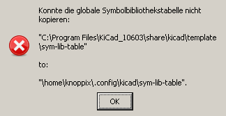

Seit ein paar Tagen hat Kicad die Version 5.0.0rc3, die
nächste Version ist laut timeline 5.0 .
Was es alles an Änderungen und Verbesserungen gibt, wird
wohl erst die endgültige offizielle Version zeigen.
Hier gibt es zumindest ein unerwartetes Problem.

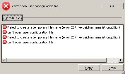

Bisher lief Kicad ( 32Bit ) eigentlich unter wine das bei
der Linux-version KNOPPIX "eingebaut" ist.Etwa KNOPPIX 8.0
mit wine 2.0 rc6. Neuere Kicad-Versionen, r10603, aber auch
einige ältere Versionen lassen sich schlicht nicht mehr verwenden.
Die Kicad Version 5.0.0rc3 ( ..r10603 ) etwa läuft nicht mehr.
Das Problem dürfe schlicht bei irgendwelchen Dateipfaden
zu suchen sein.Eeschema läßt sich gar nicht mehr starten, mit
Pcbnew läßt sich zumindest bei ignorieren der Fehlermeldung
eine Layoutdatei öffnen.Auch bei den anderen Programmteilen
gibt es diese Fehlermeldung.
Unter einer anderen Linux-version mit anderer wine-version
kann das Ganze wieder ganz anders aussehen.
Die Frage wäre halt jetzt, gibts solche Probleme nur bei mir?
Eine Vermutung wäre "Template Folder Changes", nur wenn sich das
ganze Programm entsprechend des gesetzten Dateipfades installieren
läßt, weshalb ausgerechnet die "configuration" fehlerhaft ist.

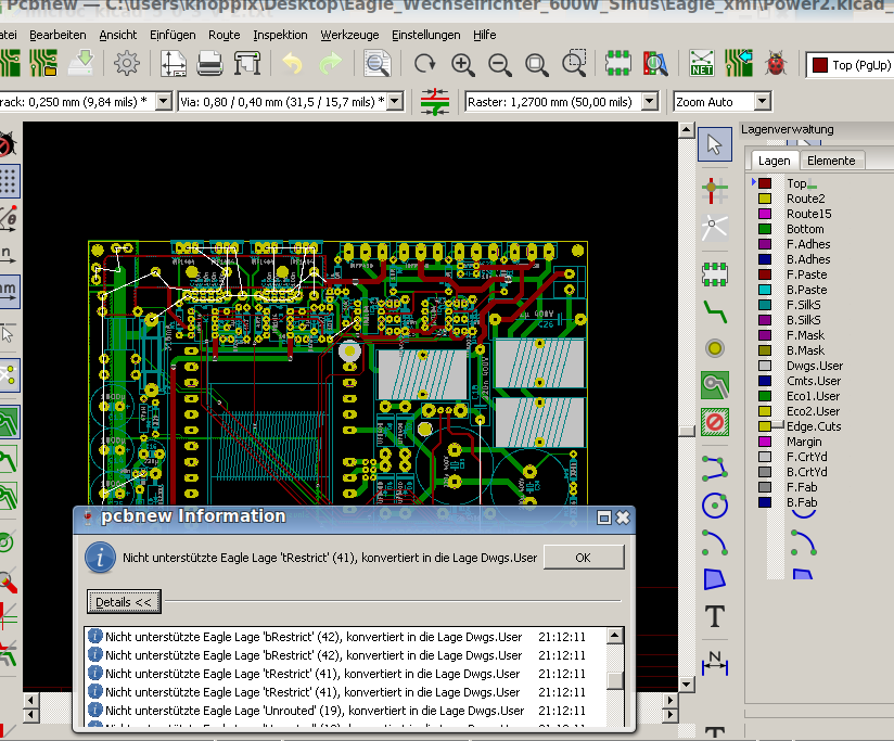

Habe nochmal eine neuere nightly-Version ( 10701 ) probiert,
gefühlsmäßig eine Änderung spürbar.Wine erkennt jetzt, das
etwas nicht stimmt und beendet Kicad-Eeschema.
PCBs werden mit Fehlermeldung geladen.
Soweit ich das beurteilen kann, bei der Installation wird
schlicht ein Dateipfad für die ganzen Programme falsch
erstellt.
Wie schon geschrieben bezieht sich das auf KNOPPIX und Kicad
unter wine.
> Autor: Michael K. (Firma: Knoelke Elektronik) (knoelke)
> Datum: 13.07.2018 08:36
Weils hier mal erwähnt ist, ein Eagle-Import von Kicad.
In diesem Beispiel wird nicht alles direkt übernommen,
die Eagle-Layer 19, 41, 42 etwa.
Ein gewerbliches Programm das mir sonst noch einfallen würde,
wäre Diptrace.
