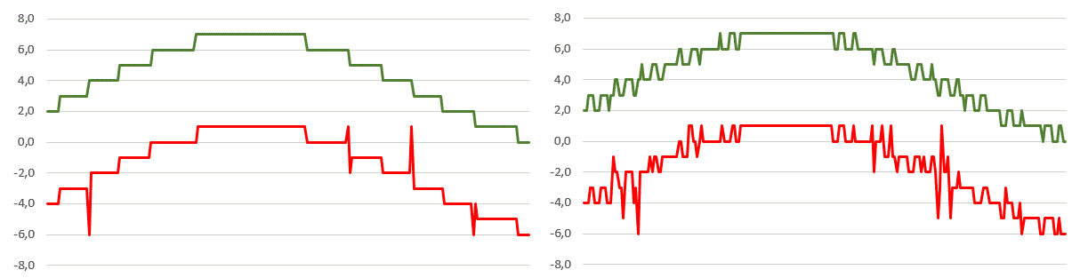

Bei der R2R-Lösung gibt es ja auch noch ein glitch-Problem. Deshalb muss
da ohnehin ein bisschen Digitales rein. Einfach dranhängen wird
schwierig.
Ich plädiere auch für einen DAC, z.B. MAX 5187. Kann bis zu 40MHz und
braucht keine wesentliche Beschaltung außer Takt und chip select. Damit
kriegst Du auch PCM-Audio bei 40kHz bis etwa 13..14 Bits genau hin. Mit
PDM auf dem untersten Bit bei 25MHz und einem richtig guten Filter
kommen sogar fast 24 Bit, braucht aber Linearisierung. Habe ich mal
aufgebaut, weil auf dem board nur ein grober Video-DAC drauf war. Macht
aber kein Mensch in der Praxis so :-)
Wenn das nur eine langsame asynchrone Ausgabe sein soll und kein Takt
existiert, dann einen eigenen OSC mit z.B. 10MHz mit Latch für die Daten
davor und einen Filter auf 100kHz am Ausgang.

Dieses digitale Rauschen wird auch deshalb nicht so ins Gewicht fallen,
weil man ohne weitere Behandlung die hier
Beitrag "Re: Genauigkeit von R2R-Netzwerken"
erwähnten glitches auf den digitalen Leitungen hat, die direkt und
ungefiltert in den DAC gehen. Siehe das 3 Bit Beispiel im bild. Das ist
auch bei Dithering nicht besser. Bei 8 Bit ist das noch viel extremer.
Genau das ist auch ein Grund, warum man sich beim Audio schon in einer
Frühphase von parallelen DACs dieser Art verabschiedet hat und bei der
Übertragung auf serielles 1-Bit gesetzt hat. Weniger initiales
Störspektrum.
