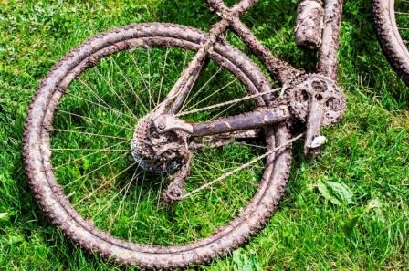

Stefan M. schrieb: > Ich mag es, wenn das Rad schön sauber, fast wie neu aussieht. Ich auch, habe nur keine Lust zum Reinigen. Mein Fahrrad sieht immer aus wie aus dem Schlamm gezogen. Nach dem Reinigen wird es doch sowieso wieder schmutzig, nach dem Motto: Wenn der Aschenbecher voll ist, kauf ich mir einfach ein neues. Das ist vielleicht ein bisschen Dekadent, aber zumindest könnte ich eine neue Kette drauf machen.
