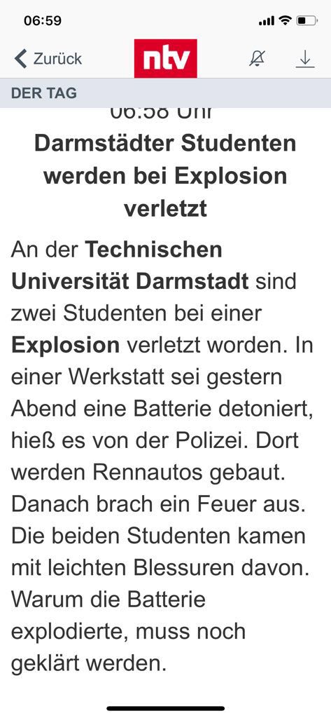

Zwischen 500A leiten und 500A trennen liegen Welten. Wenn du die
wirklich verwendest um eine Starterbatterie im Kurzschluss zu trennen
dann ist es bald vorbei mit deinem Studium..
-> Kontakte verschweißen und dann gibt es zwei Fälle (bereits im anderen
Thread diskutiert):
1) Die Batterie explodiert und die Säure spritzt umher
2) Das schwächste Bauteil (in deinem Fall wohl der Schütz) explodiert

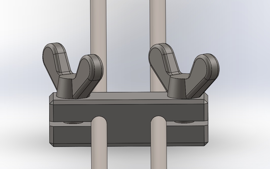

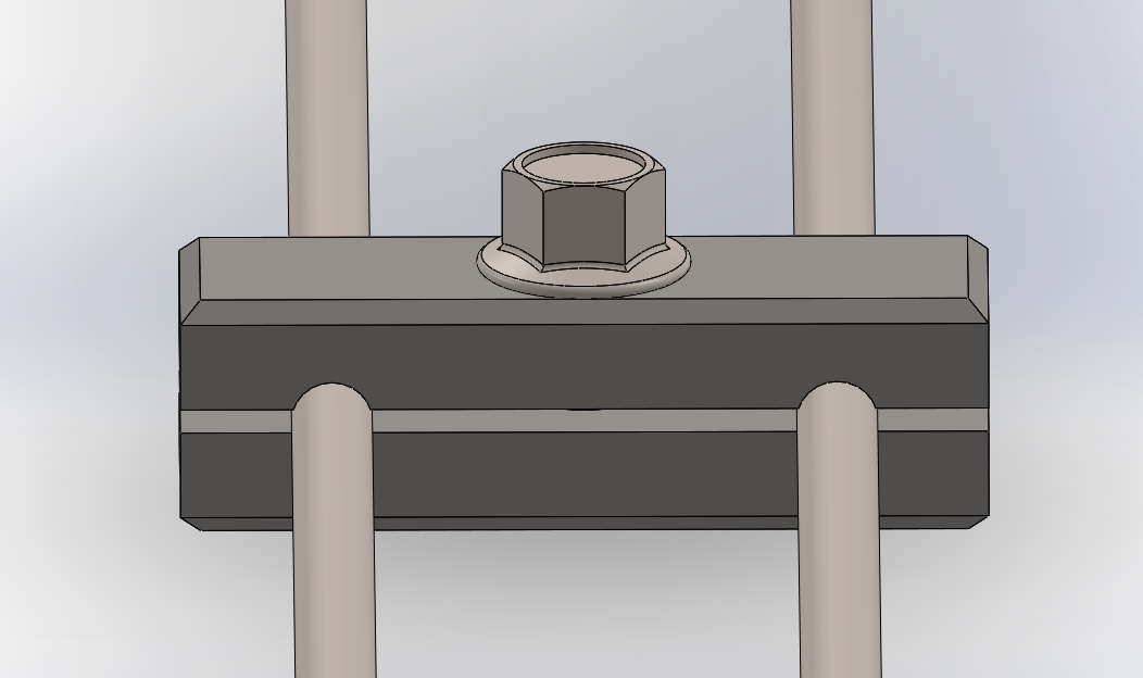

von Max Power (Gast)
Deshalb rede ich doch die ganze zeit von dem Edelstahlstrombegrenzer.
ich versteh immer noch nicht, was dagegen spricht. eine 2m lange 1.4301
Rundstange mit 6mm Durchmesser komm ich auf etwa 50mOhm Widerstand. die
Stange würde ich auf einer Platte Montieren und ein paar mal hin und her
biegen. so wäre das ganze annehmbar kompakt. wenn ich den abgreifer am
Ende der Stange anschließe, fließen also maximal 240A und damit 2880W

den Edelstahlstab verrechnet. es reicht tatsächlich 1m rundstab(4mm), in
2 hälften parallel mit einem variablen Slider dazwischen. so wird es
doch kompakter als gedacht. zur Absicherung der Sache hab ich mir
mittlerweile auch Gedanken gemacht und eine Idee Entwickelt. An die
Impulsdauer-Regelung geh ich ab nächster Woche mal mit dem Kommilitone
ran, wenn unsere letzte Prüfung vorbei ist. Der ist elektrotechnisch
schon weitaus bewanderter als ich und hat sich da schon was ausgedacht.

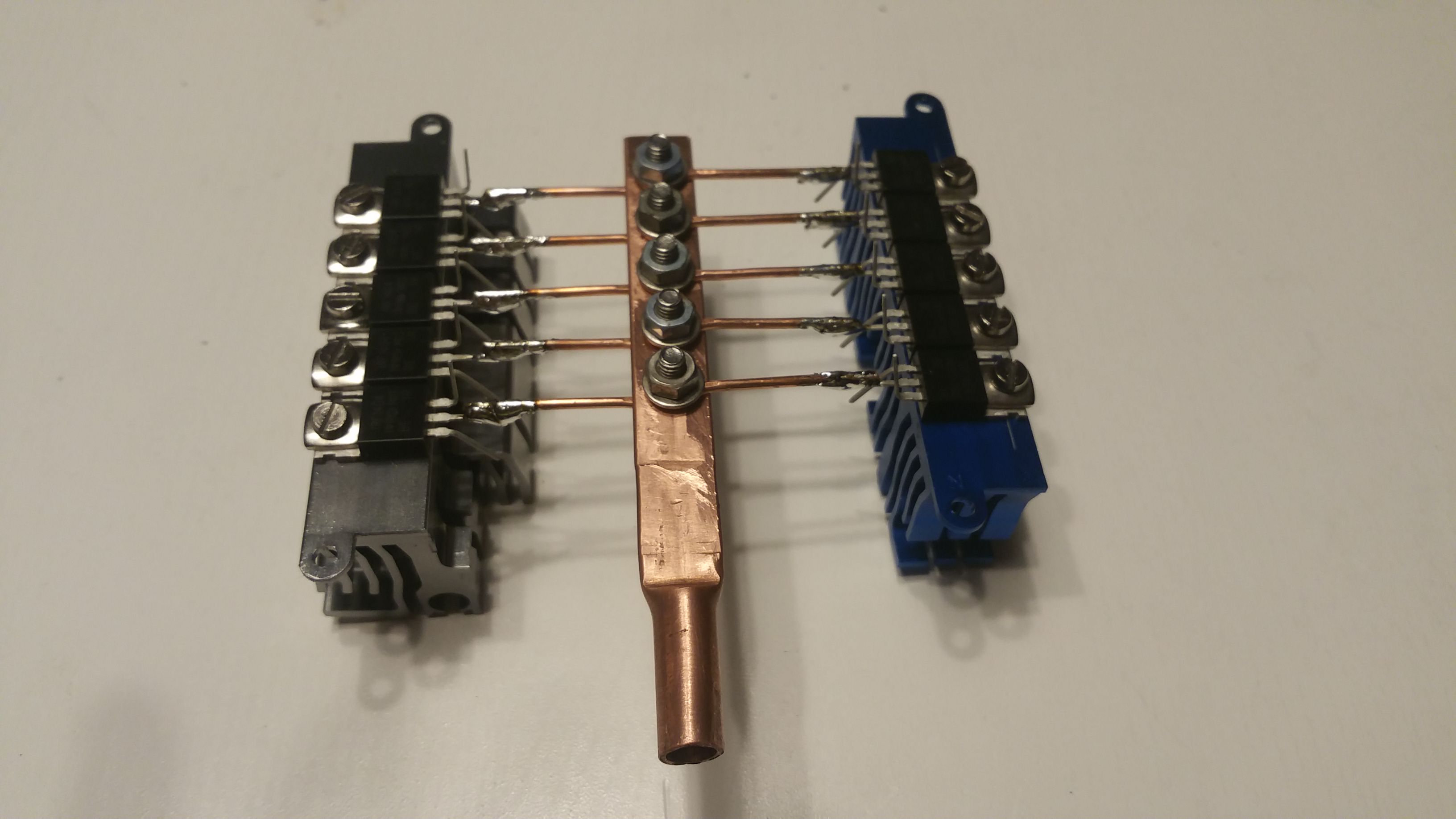

so würde übrigens der Schleifkontakt für den Edelstahlwiderstand
aussehen.
4H7 geriebene Bohrung sollte gnügend kontaktfläche ermöglichen.
von Old P. (Gast)
> aussehen.
Also doch so wie ich vermutet habe, kein Schleifer sondern ein immer an
anderer Position festgeschraubter Kontakt (hier als Kurzschlussläufer,
hat was...)
Oder wolltest Du den wirklich "im Betrieb verschiebbar" machen?
Das würde auf keinen Fall gehen. Was willst Du dafür an Material nehmen?
Dennoch: Ich halte das Ding für entbehrlich.
Bleibt noch Deine FET-Ansteuerung, die musst Du neu verhirnen ;-)
Old-Papa

von aldo frontier (Gast)
Max Power schrieb:
> 4H7 gerieben
Du scheinst ja wirklich gute Ausrüstung benutzen zu können. Trotzdem
habe ich Zweifel daran, daß der Ü-R besonders gering ist. Sogar wenn die
Welligkeit, Rauhigkeit und Toleranz von Stange wie auch Bohrungen sehr
gering sein sollte. Mach doch bitte mal ein Prüfstück dieses
(nicht-im-Betrieb-zu-verstellenden-) Schiebers. Und messe die Sache
durch. Vielleicht würde es sogar reichen, den Schieber sehr breit (für
"tiefe" Bohrungen, hohe Kontaktfläche) zu machen. Auch würde ich
versuchen, möglichst viele (Maschinen-) Schrauben mit hoher
Belastbarkeit (erlaubtes Anzugsmoment) etc., pp.
Sorry, ich fürchte da einfach unerwünscht hohe Ü-R. Einfach, daß nicht
über die Länge / Einstellbereich der Stangen, sondern dort, das meiste
an R entsteht. Und wäre das so, wäre alles für'n A...
Ich werd das ding ausreichend dimensionieren. Um den Übergangswiderstand
mach ich mir da bisher keine großen Sorgen. Ich glaube, dass er die paar
mOhm nicht überschreiten sollte. Im verhältnis zu 50-60mOhm, die die
stangen an sich bringen, sollte es wie ich glaube vernachlässigbar
bleiben.

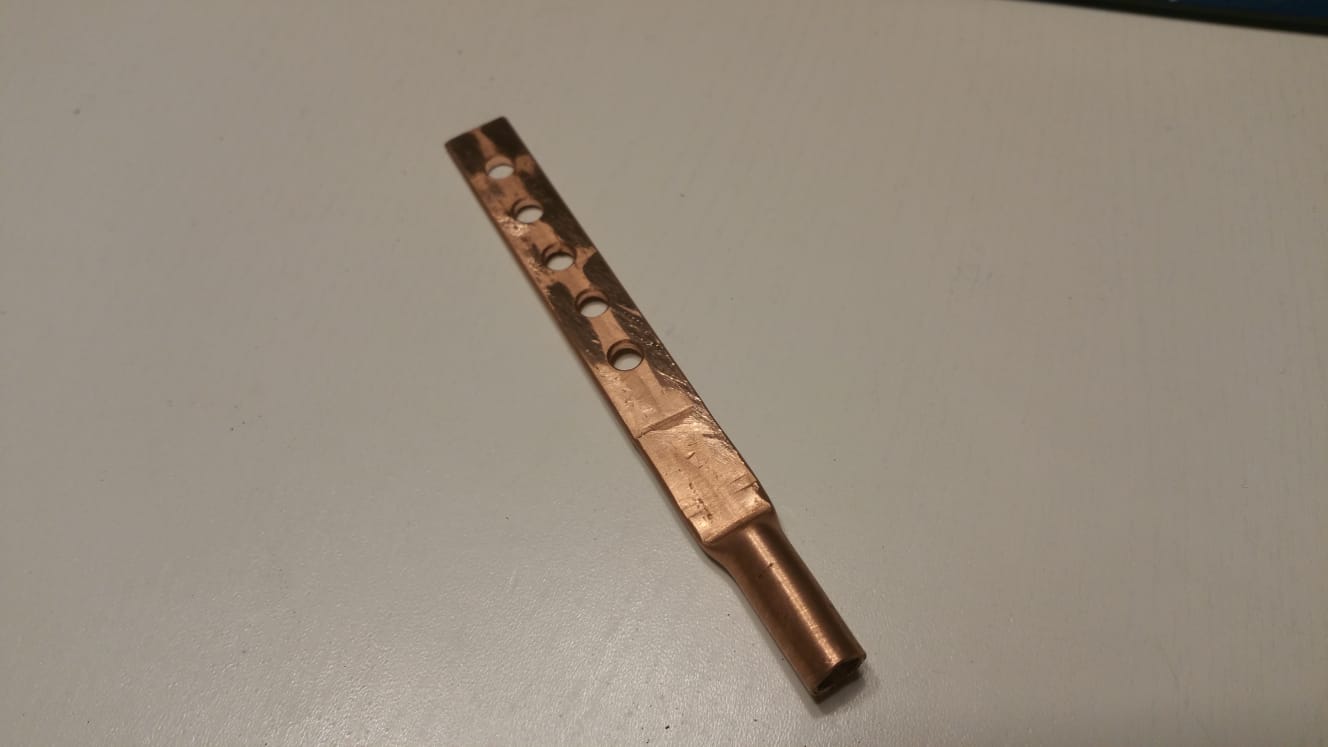

mit 2 Schrauben minimal unpraktischer, dem Übergangswiderstand sollte es
aber gut tun...

von Knallinchen (Gast)
MiMa schrieb:
> Wenn die Batterie explodiert, setzt sie in ziemlich kurzer Zeit ohne
> großen Widerstand ihre ganze Energie frei. -> nahezu 100% Wirkungsgrad
<Ironie-On>
Batterien explodieren nicht
<Ironie-Off>
von Ryven (Gast)
Also was ich selbst bei stärkeren Akkubänken erlebt habe ist dass der
Kurzschluss wie eine Explosion wird. Aber anschließend sind die
Freigebrannt. Sprich das Metallstück verdampft einfach, da sprechen
nicht mal die Sicherungen drauf an. Ne Prima Art Bohrer zu kürzen... Nur
neu schleifen muss man die anschliesend. ;-)
von MiMa (Gast)
Knallinchen schrieb:
> <Ironie-On>
> <Ironie-Off>
"..werden Rennautos gebaut.." klingt mir sehr verdächtig nach
Lithium-XXX Akkus. Wer diese kurzschließest sollte schnelle Beine
haben..
Dagegen ist die Blei-Batterie von dem TO recht harmlos.

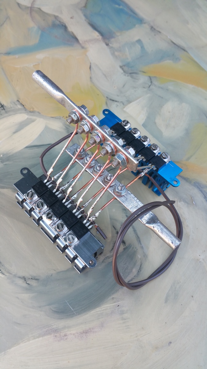

10 Stück IRF1404... die sind übrigens heute angekomnmen ;) und von 1000A
war von meiner Seite nie die Rede. Absolut keine Ahnung, wie ihr immer
auf solche Ideen kommt. Selbst ohne jeden Strombegrenzer gehe ich von
einem Gesamtwiderstand von 20mOhm aus, was den Maximalstrom schon mal
auf 600A begrenzt. Mit dem Edelstahlvorwiderstand werden 500A nicht zu
übertreffen sein und bei maximaler Einstellung des Vorwiderstandes komm
ich momentan bei 171A raus.
Mit diesen Möppeln bin ich bei meinem Kondensatorpunkter grandios
gescheitert (auch noch mit anderen Typen)
Die im Datenblatt stehenden rund 200A/Stück sind eine errechnete Annahme
für den Chip selber. Da kommen nkch die Bonddrähte dazu und das
vergleichsweise mickrige Gehäuse. Mehr als 75A werden es real nicht
sein. Und wenn Deine Bezugsquelle "Reichelt" oder Chinamann ist, vergiss
die Dinger. Ich bin dann auf andere im TO247er Gehäuse umgestiegen, die
tuns bis heute. Ich habe vir jedemneinzelnen noch einen sehr kleinen R
an Surce gesetzt (zum Stromausgleich), das hilft auch. Dieser "R" ist
real ein Stück 2,5qmm Litze (ca. 5-6cm lang, wichtig alle gleich lang).
> und von 1000A
> auf 600A begrenzt.
"gehe ich aus..." ist schln gesagt, diesen "Gesamtwiderstand kannst Du
nicht ansatzweise bestimmen. Das Kabel, die Verschraubungen, der Ri der
Batterie, RDSon der FETs, deren (zwingend notwendige) Surchewiderstände
und und und sind für einen Hobbyisten bestenfalls zu erahnen, zu messen
nur mit hohem Aufwand.
Ein Wunsch, mehr wird das nicht sein. Ich wette, diesen ulkigen
"Edelstahlwiderstand wirst Du als erstes rauswerfen um überhaupt
nennenswerten Stromfluss in_ die _Schweißstelle zu bekommen.
Aber mach ruhig und zeige reale Bilder von Aufbau und Funktion ;-)
Old-Papa

deshalb möchte ich ja auch mit maximal 20-30A pro FET arbeiten. Dabei
liegen dann immer noch bis zu 2000W an den Elektroden an, womit ich mit
einer Impulsdauer von 75ms auch meine 150J in den Schweißpunkt
einbringe.
Old P. schrieb:

Wenn es schon Edelstahl sein soll, dann würde ich keine komplizierten
Abgreifklemmen benutzen sondern eine Gewindestange und Kabeschuhe mit je
2 Muttern im variablen Abstand befestigen. Gibt es preisewert hier
:http://www.ebaystores.de/rundumedelstahl
Ich denke auch das die Batterie nicht explodiert sondern einen schönen
Säurenebel über das Überdruckventil abbläst und evtl. die Bleiplatten
verbogen werden.
Mir ist das mal vor ewig langer Zeit passiert in einem NSU Prinz 4 ist
die Batterie hochgegangen und die war hinten unter dem Rücksitz
montiert. Personenschäden gab es dabei keine aber viele winzige Löcher
in den Bezügen.
Ja, klar. Das benutzt Du genau ein mal zum verstellen - dann ist Sense.
Weil der Übergangswiderstand genau beim Gewinde und flächig
Mutter-zu-Kabelschuh am höchsten ist. Damit das nicht extrem heiß würde,
müßte die Gewindestange so fett sein, daß sie als Widerstand untauglich
würde. Das ist Unsinn.
Dagegen ist MaxPowers Verstell-R geradezu der Jugend-Forscht-Sieger.
Sorry, ist aber so. Mechanisch extrem einfach realisierbar, elektrisch
völlig unbrauchbar. Überleg doch selbst mal, dann wird's Dir klar.
An die Version habe ich auch schon gedacht, ist mir allerdings zu
fummelig und "unschön" für meinen Geschmack :D

Ach und bevor ichs vergesse. Hab heute ein bisschen gebastelt. Unter
anderem mal wieder Ösen gebogen und im Schraubstock zusammengepresst :-)
Eine Freude. Hab mir 10mm² Kabelschuhe bei ebay bestellt, die mir dann
allerdings sehr minderqualitativ aussahen und meiner Meinung nach im
engsten bereich auch maximal noch 5mm² Querschnitt haben. Deshalb hab
ich heute in der Werkstatt an einem Kupferrohr rumgesägt, gequetscht und
gefeilt. Meine eigenen Kabelschuhe gefallen mir um einiges besser. Jetzt
fang ich mal mit löten an.

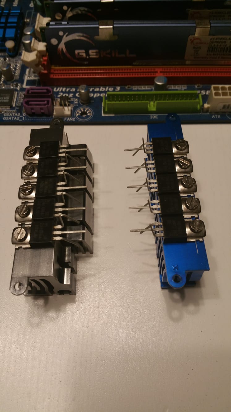

Max Power schrieb:
> Da komm ich jetzt ehrlichgesagt nicht dahinter, was genau gemeint ist.
Fet`s kann man nicht einfach nur direkt parallel schalten. Dann fackeln
sie ab aber da wärst du noch früh genug selber drauf gekommen..
Jeder muss einen Serienwiderstand spendiert bekommen damit sich die
Ströme symmetrieren. Finde die Idee ziemlich gut anstelle von diskreten
Widerständen einfach jeden einzeln über einige cm Kabel anzuschließen.

Dein Probeaufbau (Foto) zeigt zumindest, dass Du ernst machst (manch
einer hier ist ein prima Theoretiker).
Ich würde aber drjngend empfehlen die Surceanschlüsse aus Litze zu
machen. Die Dinger dehnen sich aus und schieben Dir die Surcepins in die
FETs. Oder biege einen Winkel (oder Z oder was auch immer) rein.
Silikonlitze ware aber besser.

Kleines update: MOSFET- Schalter ist fertig
von Old P. (Gast)
Mach mal an..
(dann isser fertig)
Was macht denn die Ansteuerung vom Mitstudenten?
Old-Papa
von MiMa (Gast)
Old P. schrieb:
> Mach mal an..
> (dann isser fertig)
Dann kann er sich dafür die Sicherung sparen ;-)
So schlecht sieht es aber nicht mal aus. Drain und Source schön
symmetrisch und mit paar cm Zuleitungs-Symmetrierwiderständen.
Bei den Gates läuft es mir dafür kalt den Rücken runter..
Kannst du die auch mal posten?
Ach ja,.. Ist da überhaupt Wärmeleitpaste auf dem Kühlkörper? (Hilft
nichts bei einem Schweißpunkt aber bei mehreren wirst du eine brauchen.
von Old P. (Gast)
Bei D heben sich die Widerstände auf und sind auch überflüssig.
Meine sind auch parallel, aber mit je ca. 47 Ohm in serie. Dann noch ca.
4,7k G nach S direkt an den FETS. Funktioniert so seit Jahren. Bei
meinem Kondensatorpunkter muss ich allerdings nicht unter Last die Gates
wieder ausräumen, die Elko-Bank ist nach jedem Schuss leer.
Habe ich auch nicht, nicht mal einen KK. Meine sind mit D direkt auf
eine Kupferschiene (ca. 25x1,5mm) gelötet, das ergibt sogar etwas
Kühlung. Eine Kühlung ist bei korrekter Funktion nicht nötig, bei
Fehlfunktion bewirkt die nichts mehr. Ehe ein FET nach außen wirklich
warm wird, sind innen das DIE und vor allem die Bonddrähte  längst
verbrutzelt.
Old-Papa
Ist wohl auch fast fertig. Aber da ich bis Dienstag bei meiner Freundin
bin und am Donnerstag nach NY fliege, wird die Kiste wohl frühestens in
3 wochen getestet.
Wieso? Weil der impuls beim letzten gate 10 femtosekunden später
ankommt, als beim ersten? :P
Noch nicht. Ich hab leider keine WLP da. Die mach ich dann auch beim
Kollege drauf.
Wieso sollten die sich am Drain wieder aufheben?
von Old P. (Gast)
Nö, weil die Spannung an G, bei dem dieses auf macht immer etwas
unterschiedlich sind. Wer zuerst auf macht hat verloren ;-)
> Kollege drauf.
Sinnlos! Wenn die FETs übermäßig warm werden, stimmt die Ansteuerung
nicht. Schaden tuts aber auch nicht.
Weil Du die Kühlfahnen auf den KK gespaxt hast. Die Kühlfahnen sind mit
D verbunden. Isoscheiben sehe ich nicht, dafür Monsterandruckkrallen.
Old-Papa
die Monsterandruckkrallen sind tatsächlich das einzige, was ich auf die
Schnelle in M3 und der passenden Länge gefunden habe :D dachte das passt
ganz gut mit den gebogenen Scheiben.. Also müsste ich deiner Meinung
nach jetzt Kunststoff-Isolierscheiben unter den Kopf der M3 Schrauben
machen und dann noch zusätzlich eine Isolierung zwischen die Kühlfahnen
und den Kühlkörper? Die KKs sind zwar eloxiert, abe die Eloxierschicht
hab ich beim ansreißen natürlich auch verletzt...

Max Power schrieb:
> MiMa schrieb:
>> Bzw. der mit der langsamsten Reaktionszeit beim schließen scheidet jede
>> Runde aus ;-)
> Ja wenn das so ist, kann man aus mehreren MOSFETs prallel also gar
> keinen Hochstromschalter bauen?! Wieso habt ihr das nicht früher
> gesagt?...
Doch klar kann man, aber dazu müsstest du auf uns hören..
Man muss einiges dabei beachten weil die ganzen Fet`s nicht exakt
identisch sind. Der eine hat z.B. eine Thesholdspannung von 6.2V der
andere 6.4V.
Beim einschalten hast du vielleicht noch Glück weil eine kleine
Induktivität den Stromanstieg am Anfang begrenzt. Beim ausschalten
raucht aber der mit 6.2V. -> der letzte
Um das ganze zu unterbinden braucht man unter anderem Sourcewiderstände
für jeden Fet, eine niederinduktive Ansteuerung der Gates,..
Wenn schon induktiv (wie dein Meander), dann wenigstens symmetrisch bzw.
Sternförmig.
> und den Kühlkörper?
Nennt sich Glimmerscheibe. Isoliert Strom - leitet (mehr oder weniger)
Wärme
Das mit den Schrauben ist so eine Sache, da das Gewinde der Schraube
immer noch Kontakt zu dem Gehäuse von dem Fet haben kann ->
Kunststoffschrauben?
MiMa schrieb:
> Nimm doch lieber die Lösung von malsehen. Kannte ich noch nicht aber
> dann kannst du auch Metallschrauben verwenden und hast genügend
> anpressdruck.
Ah, ok. Glatt übersehen... und unter die MOSFETs muss dann so ein
"wärmeleitpad" von der rolle, das elektrisch isolierend ist? Welche
vorwiderstände benötigen denn die Gates?
von Old P. (Gast)
Ist schon ok so, weil...
> und den Kühlkörper?
.... schau doch mal auf mein Foto... Siehst Du einen KK?
Nö!
Du siehst auch keine Symmetrierwiderstände an den Drains, nur an Surce
sind welche. (ja, die kurzen Kabelstücke)
Wie gesagt, Du kannst das so lassen, als mechanischer Träger sind die KK
schon ok und die Stromzufuhr zu den Drains erfolgt über die Drähte an D.
Doch wie ich weiter oben schon geschrieben habe, starre Drähte sind
wegen der unvermeidlich entstehenden Spannungen suboptimal. Die FETs
werden in absehbarer Zeit sterben, weil die Surce- und Drain-PINs
ständig arbeiten.
Interessant wird der erste Funktionstest sein, diesen möglichst nicht
mit Autoakku.
Old-Papa

Ein Experiment war es gerade nicht.
Die Batterie knallt, bevor der Schlüssel verglüht.
Wird wohl sehr heiß, aber nicht einmal rot.

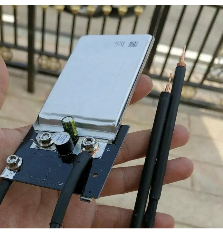

von ek13 (Gast)
https://rover.ebay.com/rover/0/0/0?mpre=https%3A%2F%2Fwww.ebay.de%2Fulk%2Fitm%2F223850400114
Tragbare Schweißlötmaschine 18650/32650 Li-Ion Akku Punktschweißgerät
DIY
Das wär doch das passende für den TO
