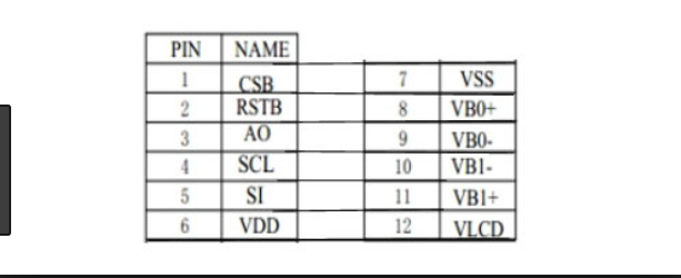

ich möchte für einen kurzen Test ein 128x64 Display (LX-12864B11) mit
einem ST7567 Controller an ein Arduino Nano anschließen und eine
einfache Ausgabe ausführen. Vorneweg: Mit dem Arduino arbeite ich zum
ersten Mal.
Ich habe mir dazu die Library U8g2 in die Arduino IDE geladen -soll
kompatibel sein- und nutze das Beispiel Hello World. Die passende(?)
Zeile im Beispielcode
>> U8G2_ST7567_JLX12864_F_4W_SW_SPI u8g2(U8G2_R0, /* clock=*/ 13, /* data=*/ 11,
/* cs=*/ 7, /* dc=*/ 9, /* reset=*/ 8);
habe ich auskommentiert. Verbunden habe ich gemäß obigem Code und den
Angaben im Bild
D7 (cs)                  - 1 (CSB)
D8 (reset)               - 2 (RSTB)
D9 (display channel, dc) - 3 (A0)
D11 (data)               - 5 (serial Input, SI)
D13 (Clock)              - 4 (Serial Clock, SCL)
Außerdem VDD und VSS an die 5V Versorgungsspannung und GND und das
Konstrastpin VLCD ebenso an die Versorgungsspannun.
Das Problem liegt darin, dass zwar erfolgreich hochgeladen wird und das
Display auch schon flackert, mehr aber nicht.
Meine Frage ist, wie ich mit VB0+/- sowie VB1+/- umgehen soll. Ich habe
gelesen, dass das Bias Voltages sind - (wie) muss ich die
berücksichtigen? Sind andernfalls die Pins möglicherweise falsch
verbunden?

Beschaltung zum Nano sieht ok aus, was sagt denn die Beschreibung genau
Deines Display zur Beschaltung der anderen Anschlüsse?

Es gibt leider kaum Beschreibungen zu dem Teil. Abgesehen von dem
gegebenen Bild nur noch dieses hier sowie die Abmessungen.
https://www.google.de/search?q=LX-12864B11&hl=de&gbv=2&tbm=isch&tbo=u&source=univ&sa=X&ved=0ahUKEwiqt5Kf9JHcAhXKAMAKHX6bCjoQsAQIKQ&biw=1461&bih=901#imgrc=XeGw510WVgvnGM:
Kann denn jemand vielleicht näher erläutern, was es mit diesen Größen
VB... auf sich hat? Ich werde den Aufbau im Link mal durchgehen und
melde mich wieder.

... da gehören noch ein paar 1uF Kondensatoren ran.

Ich bin die Anschlüsse nochmals durchgegangen, passt alles, auch
inklusive der Kondensatoren.
Die Displayanzeige ist größtenteils ein schwarzer Block mit im Takt
flackernden hellen Strichen. Noch Ideen, woran das liegen könnte?

Falsche Taktfrequenz bezüglich Zeilen und Spalten, falsche Angabe der
Displaygröße in der Software, vertikal und horizontal vertauscht,
falscher duty cycle.
Kannst Du das Statusregister lesen?
Immerhin funktioniert es schon fast richtig.

Doch, in dem Code im 1. Beitrag sind alle Inits auskommentiert! So kann
es nicht funktionieren. Du musst die richtige Init-Funktion
einkommentieren! Hast du schon mal mit Oscar/LogicAnalyzer überprüft, ob
ja für eine (die Richtige) sollte er sich entscheiden
//U8G2_ST7567_PI_132X64_F_4W_SW_SPI u8g2(U8G2_R0, /* clock=*/ 13, /* data=*/ 11, /* cs=*/ 7, /* dc=*/ 9, /* reset=*/ 8);  // Pax Instruments Shield, LCD_BL=6
//U8G2_ST7567_PI_132X64_F_4W_HW_SPI u8g2(U8G2_R0, /* cs=*/ 7, /* dc=*/ 9, /* reset=*/ 8);  // Pax Instruments Shield, LCD_BL=6
//U8G2_ST7567_JLX12864_F_4W_SW_SPI u8g2(U8G2_R0, /* clock=*/ 13, /* data=*/ 11, /* cs=*/ 7, /* dc=*/ 9, /* reset=*/ 8);
//U8G2_ST7567_JLX12864_F_4W_HW_SPI u8g2(U8G2_R0, /* cs=*/ 7, /* dc=*/ 9, /* reset=*/ 8);

von HalloZusammen (Gast)
Ich bin die beiden letzten, die für das 128x64 passen sollten,
durchgegangen, ebenso wie die Anschlüsse gemäß diesem Plan
https://www.google.de/search?q=LX-12864B11&hl=de&gbv=2&tbm=isch&tbo=u&source=univ&sa=X&ved=0ahUKEwiqt5Kf9JHcAhXKAMAKHX6bCjoQsAQIKQ&biw=1461&bih=901#imgrc=RdR0Ft2bn2FyOM:
Das Display ist im Übrigen an eine FPC-12P 0,5mm angeschlossen.
https://www.google.de/search?q=fpc-12p+0,5&source=lnms&tbm=isch&sa=X&ved=0ahUKEwjrq7P0p5ncAhUHDZoKHSJ9AsgQ_AUICygC&biw=959&bih=1083#imgrc=_VWq3-ahOGWITM:
von u8g2 (Gast)
Ich wollte hier noch darauf hinweisen, dass Überschrift (ST7567) und die
Pinbelegung im initalen Post nicht zusammenpassen.
Die Pinbelegung eines Displays mit ST7567 Controller ist beispielsweise
hier angegeben:
https://datasheet.octopart.com/RX12864H-BIW-Raystar-datasheet-17800594.pdf
Die im initialen Post gezeigte Pinbelegung entspricht einem ST7565
Displaycontroller.
Die Frage ist also, welche Information (Displaycontroller oder
Pinbelegung) nun korrekt ist. Entsprechend ergibt sich dann daraus u.U.
eine andere Initalisierung im .ino File.
Oliver
