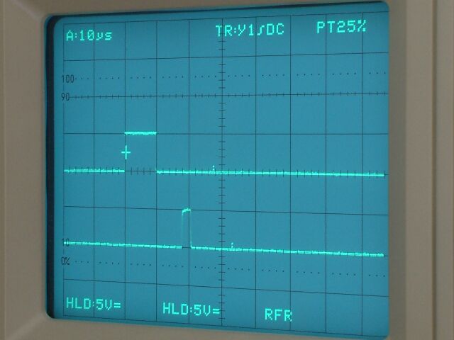

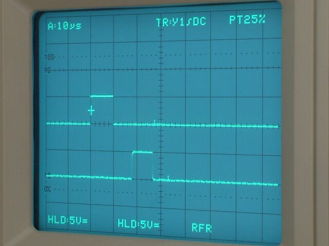

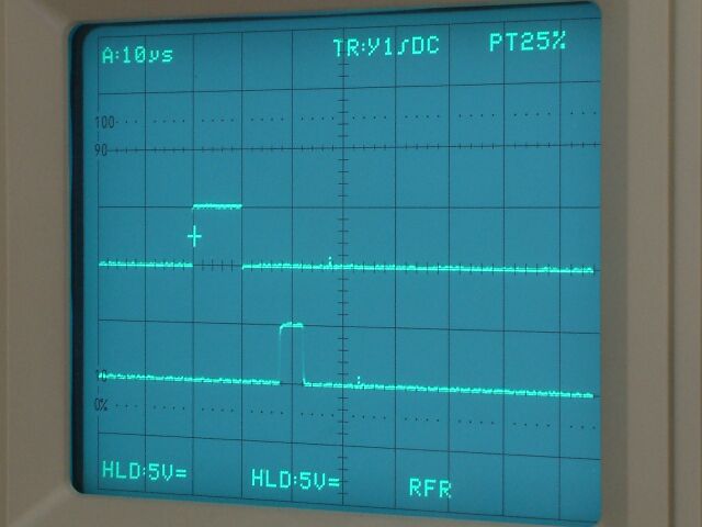

von Gustav K. (hauwech)
Peter D. schrieb:
> Bei einem µC, der intern zählen und capturen kann, entschärft sich das
> total.
Der Controller kann intern zählen, aber das hilft auch nichts. Der
Controller benötigt genau 12 µs, bis die fallende Flanke als externer
Interrupt einen Impuls erzeugt (Bild 1, Signal unten). Der entstandene
Impuls wird mittels internem Timer-Interrupt wieder gelöscht. Der
interne Timer steht dabei auf Minimum, also Prescaler=1 und
Timer-Register=1. Der Code ist bereits zeitoptimiert. In Bild 1 ein
Single-Shot.
Ein weiteres Problem ist ein deutlicher zeitlicher Jitter von 2-3 µs,
weil der aktuell geladene Befehl bei einem Interrupt noch abgearbeitet
werden muss (Bild 2 (analoge Darstellung)).
Die Impulsdauer ist dann das zentrale Problem, ich schaffe mit
Prescaler=1 und Timer-Register=1 als Minimum gerade mal 8 µs. Das würde
eigentlich reichen. Lade ich aber das Timer-Register mit 07h oder 0Fh,
ändert das an der Impulslänge sichtbar nichts. Erst bei höheren
Zählerständen verlängert sich der Impuls deutlich. Gefordert ist aber
eine Verdoppelung der Impulsdauer bei Verdoppelung des Zählerstandes.
Und gerade bei Zählerständen unter 10 spielt die Musik.
Möglicherweise gibt es irgendwelche "heiße Maschinen", mit denen man das
Problem lösen könnte. Das hilft mir aber nicht weiter. Ich werde ab
jetzt die reine Hardware-Lösung favorisieren.

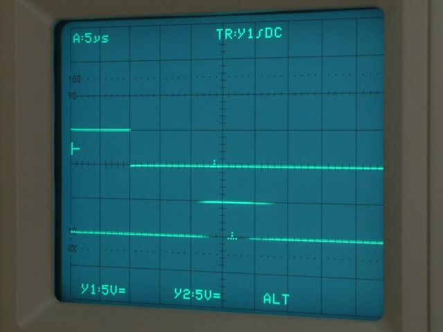

Mal rein interessehalber den ganzen Timerkram rausgeworfen und durch
eine 8-Bit Zählschleife ersetzt. Und siehe da, das funktioniert um
Klassen besser und zudem fehlerfrei. Der zeitliche Versatz reduziert
sich von 12 auf 8µs, der zeitliche Jitter halbiert sich, da nur noch ein
einziger Interrupt verwendet wird. Und der kürzeste Impuls reduziert
sich von 8 auf 2µs. Weicht man die Spezifikationen etwas auf, könnte
daraus ein Schuh werden.
In den Bildern der Ausgangsimpuls bei Zählerstand  1, 2, 3 und 4.
Unten der zeitoptimierte Code zur Impulserzeugung:
irq0:  or p0,r6       ;portbit -> H
timer: djnz r4,timer
       and p0,r7      ;portbit -> L
       iret
