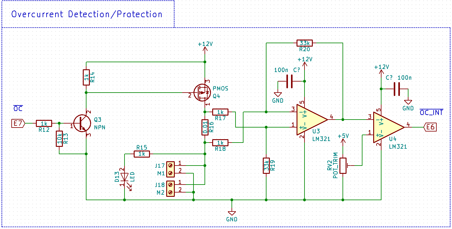

Hallo liebe Community,
ich habe eine Schaltung hier. Ich möchte beim Messen eines Überstroms
ein PMOS High Side Switch aufmachen um die Versorgungsspannung zu zwei
DC Motoren zu trennen.
Ganz kurz zu den Rahmenbedingungen: die 12V kommen über eine Blei/Gel
Batterie. Ich möchte bei ~>10 A abschalten. Die 12V sind galvanisch mit
einem Relais getrennt und versorgen anderer Peripherieinheiten weswegen
der HS Switch von mir vorgesehen worden ist.
Nun wurde ich zurecht drauf hingewiesen dass ich bei den OPVs auf den
Input Common-Mode Voltage achten soll, welcher im Normalfall bei V+ mins
1.5 V bzw 2 V liegt. Außer ich nehme ein Rail-to-Rail welcher sich
jedoch preislich unterschiedlich zeigt.
Nun zu der Frage: ich habe mir viele Schaltungen im Net angesehen und
würde behaupten dass mind. ~50% der Leute ihre Schaltung fast ähnlich
wie meine haben. Ohne Rücktsicht auf den Range quasi :D dh diese OPVs
sind alle in Sättigung? Ich habe bisher auf diese Charakteristik bei den
OPVs ehrlich gesagt nicht beachtet hand-vor-dem-mund-halte .. od ist
dies "zu vernachlässigen"?! "Wie könnte man das besser machen?" Bin ein
bisschen verwirrt und würde mich über konstruktives Feedback freuen.

> Ein einziger LM358 würde schon reichen (0,3V) und R16 auf 0,05 Ohm
> erhöhen, damit auch bei einer Motorblockade die Schaltung sicher
> abschaltet.
Vielen Dank für die rasche Antwort :)
Bei 0.05 Ohm müsste ich mich bei 10A um den ~5 W Leistungsabfall an den
Shunt kümmern hmm
Die Motoren haben einen max. Strom von 3,50 A je. Ich hab mit den 10 A
eh einen guten Puffer. Und dazu noch den Trimmer eben .. vll hänge ich
den an 12 V an, sonst bin ich zufrieden. Hab gerade einen Update gemacht
weil ich hinten den NPN vergessen hatte.

Nein, die anderen haben schon Rücksicht genommen und messen in der
Masseleitung.
Miss doch auch in der Masseleitung, dann passt das auch zum LM358.
Zudem: OC_INT soll wohl mit einem uC verbunden sein, der vielleicht auch
die Überstrom-Abschaltung als FlipFlop realisiert. Willst du dem uC
wirklich 12V über R30 überbraten ?
Wenn man Motoren auschalten will, soll man für Freilaufdioden sorgen.

Mir gefällt die HS Switch Variante ehrlich gesagt besser. Werde einfach
den INA139 nehmen und gut ist :) Da spare ich mir einen OPV, den NPN
Switch zum µC und weitere kleine Bauteile. Den Ausgang werde ich für
4.096 V bei 10 A auslegen der mir mein Shunt Precision Reference vorgibt
und bin zufrieden :) Bei dem Bauteil habe ich ebenso den Vorteil dass
ich bei einen linearen Ausgang habe welcher propotional zum Strom ist.
Alternative wäre der INA193.
Da habe ich die falsche Komponente kopiert :) Danke für den Hinweis.
Thx, kommt auch noch.
