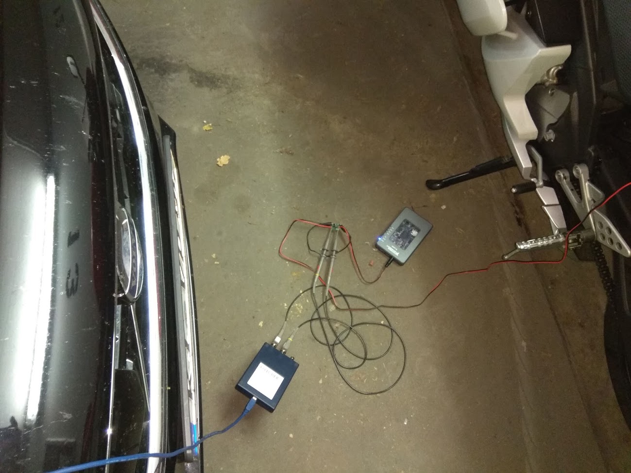

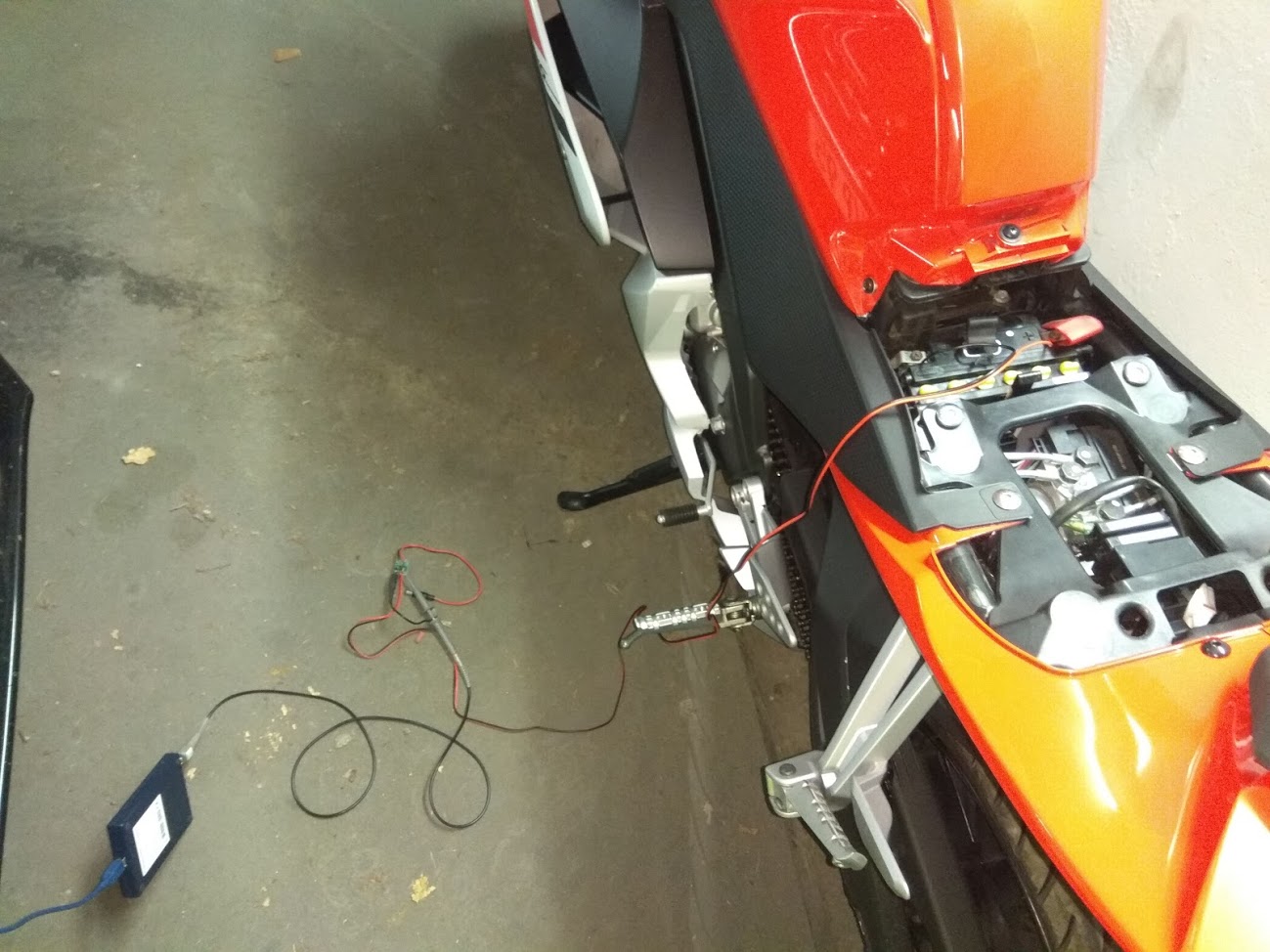

In diesem Sinne hab ich genau das getan und will kurz meine
Beobachtungen mit euch teilen in der Hoffnung zukünftigen Generationen
einen Anhaltspunkt zu geben.

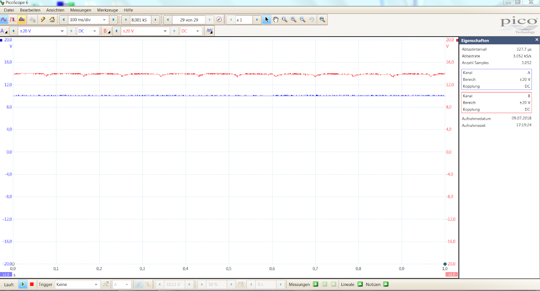

Ziel: uC in dem Fall myRio mit Spannung aus dem KFZ Netz versorgen.
Testsubjekt: DC/DC Buck Converter:
https://www.amazon.de/gp/product/B01MQGMOKI/ref=oh_aui_detailpage_o00_s00?ie=UTF8&psc=1
Testhardware: Picoscope 2000er Reihe.
Bild 1 und 2 zeigen die Messungen mit jeweils anderer Zeitskala. Rot ist
die Spannung von der Batterie kommend, Blau der Ausgang des Converters.
In dem Fall auf irgendwas mit 9.7V eingestellt.
Gemessen wurde mit der oben genannten Last (myRio)
Fazit: Mit meinem Laienwissen bin ich sehr überrascht wie sauber der
Converter arbeitet. Die Screenshots sind alle mit laufendem Motor bei
Leerlauf (1600rpm) gemacht worden. Das selbe Bilder zeigte sich aber
auch als ich mit dem Gasgriff gespielt habe.
Ich hoffe das hilft dem einen oder anderen weiter.
//Max

Gast #5481169
Diese Beurteilung mit DC und dem Oszilloskop taugt glaube ich eher
nicht. Schalte mal auf AC um und dann schau was für einen Ripple du
rausgetriggert bekommst. Gib mal vernünftig Gas (und am besten auch noch
Last) auf den Motor und belaste das Netz (Fernlicht an oder alles Licht
aus usw). Für eine vernünftige Beurteilung müsste man den DC/DC selbst
vernünftig belasten(Lastwiderstand / el. Last), eine Sprungantwort
aufnehmen (Lastsprung) und mit einem Bode-Analyzer den Phase-Margin
bestimmen. Die Leerlauf-Analyse eines DC/DCs ist ziemlich nichtssagen.
Die Kunst sind die verschiedenen Lastsituationen ...

Ich besitze leider nicht das Wissen und die Geräte um deine Messungen
durchzuführen.
Verschiedene Drehzahlen, Licht an/aus hab ich versucht. Konnte nichts
großartig Feststellen.
Nochmal der Hinweis. Ich habe nicht den Anspruch eine professionelle
Auswertung zu machen, sondern ich will nur meinen Controller mit
Spannung versorgen. Der kann laut Angabe 6-16V und so lange der
ordentlich Läuft ist mir der Rest egal :)

Mir fällt zusätzlich noch auf, daß Du den Konverter direkt an der
Batterie hast, wo auch (aufgrund des Batterieinnenwiderstandes) die
wenigsten Störungen existieren.
Mindestens mal sollte man den Konverter (im Interesse der späteren
Betriebssicherheit) auch hinter den Sicherungskasten anschließen. Da
könnte es schon etwas anders aussehen.
