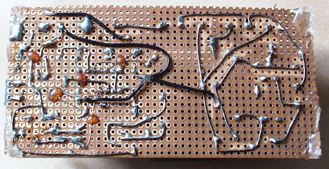

ich habe jetzt die grundlegenden Lötbrücken einer Lochrasterplatine nun
gelegt.
Allerdings habe ich nun das Problem, wie ich denn die sich kreuzenden
Bahnen verkabel.
Ich habe hier Kupferlackdraht mit 0.7mm, aber da isoliert der Lack
selbst nach dem Löten noch, weshalb ich den nicht für löttauglich halte.
Ansonsten habe ich noch kurze, aber relativ dicke (mit Isolierung ca.
1.1mm) und steife Drähte mit Kunststoffisolierung. Mein Problem bei
denen ist eben die Dicke und die Isolierung, die dann gerne auch einmal
mitabkokelt.
Zuletzt habe ich noch Litze da, die sich von den Eigenschaften her wohl
am Besten eignen würde. Dabei habe ich aber eben das Problem, dass Litze
sich ja eigentlich nicht wirklich zum Löten eignet, weil die schlicht
und ergreifend das ganze Lötzinn aufsaugt.
Zunächst hatte ich ja vor, den Kupferdraht zu nehmen, aber dann musste
ich eben feststellen, dass, entgegen meiner Erwartungen, nicht der Lack
wegschmolz.
Was von den drei Möglichkeiten würdet ihr mir denn nun empfehlen (auch
für künftige Platinen) oder etwas komplett anderes?
Danke!

von schlauhans (Gast)
Manfred schrieb:
> Lerne löten,
lerne doch selber löten, schau mal die lötstellen an !!

von MiMa (Gast)
schlauhans schrieb:
> Manfred schrieb:
>> Lerne löten,
Wenn man das obere drittel vernachlässigt würde ich sagen ganz passable
Arbeit von Manfred!
Aber schlauhans zeig uns doch mal ein Foto von deiner letzten
Lochrasterarbeit ;-)

von Teo D. (teoderix)
schlauhans schrieb:
> Manfred schrieb:
>> Lerne löten,
Ihr Pedanten, Lochraster ist Anarchie! :)
von Matthias L. (limbachnet)
Hui, ganz so anarchistisch muss es ja nicht sein (wobei - wenn's
funktioniert... und eine künstlerische Note hat's auch!).
Aber für solchen Kleinkram nehme ich auch Lötraster in
Zinnwurst-Verbindungstechnik, mit etwas Übung werden die Würste schöner,
aber sooo schlecht sind die vom OP doch gar nicht!

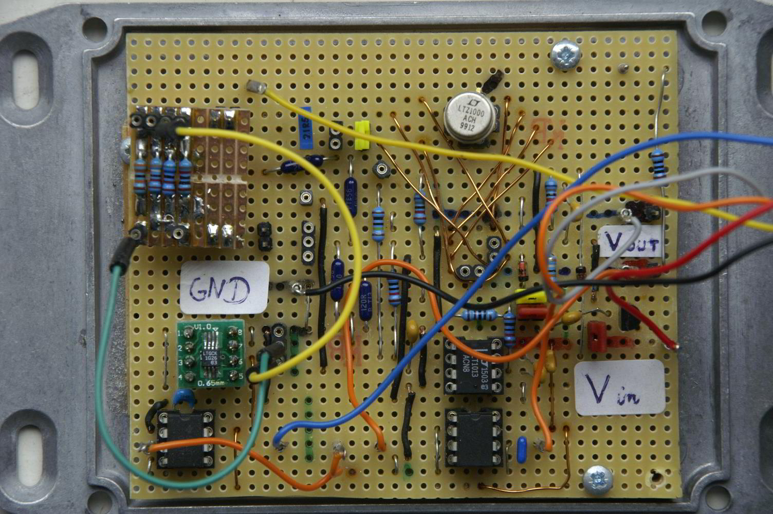

von Peter M. (r2d3)
loetfuchs schrieb:
> Hallo,
> gelegt.
> Bahnen verkabel.
Einfach Kupferlitze benutzen:
https://www.reichelt.de/index.html?ACTION=446&LA=446&q=kupferlitze
Brücken verlege ich normalerweise auf der Bauteilseite.
Ich kratze bei meinem Kupferlackdraht den Draht mit einer simplen
Abisolierzange ab. Wenn sich das Ende nicht anstandslos verlöten lässt,
ist die Beschichtung nicht vollständig herunter.
Das Lot läuft dann mit Abstand um das Kabelende herum.
> mitabkokelt.
Brauchst Du solche Durchmesser (oben 0,7mm bzw. 1,1mm) wirklich?
Meinst Du Entlötsauglitze?
Standardlitze in 0,14 mit Isolierung lässt sich bei mir ohne Probleme
verlöten.
> wegschmolz.
Probiere mal zum Vergleich zur Lochrasterplatine Streifenrasterplatinen
aus. Mit einem Dremel oder ähnlich trennst Du schnell Leiterbahnen auf,
wenn nötig.
Auf dem angehängten Foto siehst Du alle drei Varianten: Isolierte
Kupferlitze, wie die verlinkte von Reichelt, Kupferdraht (lackisoliert)
und normale Drahtbrücken aus Bauteilresten.
