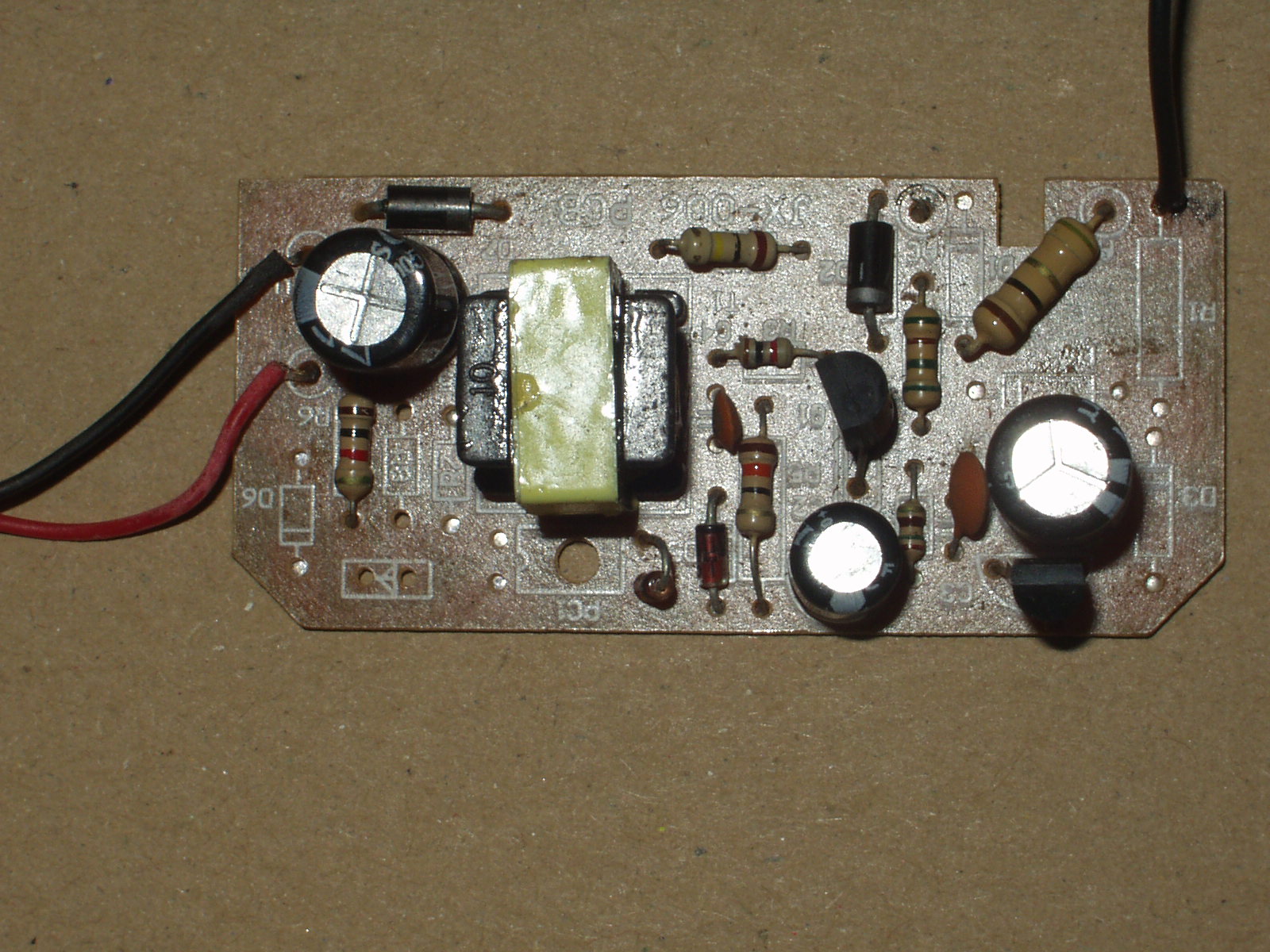

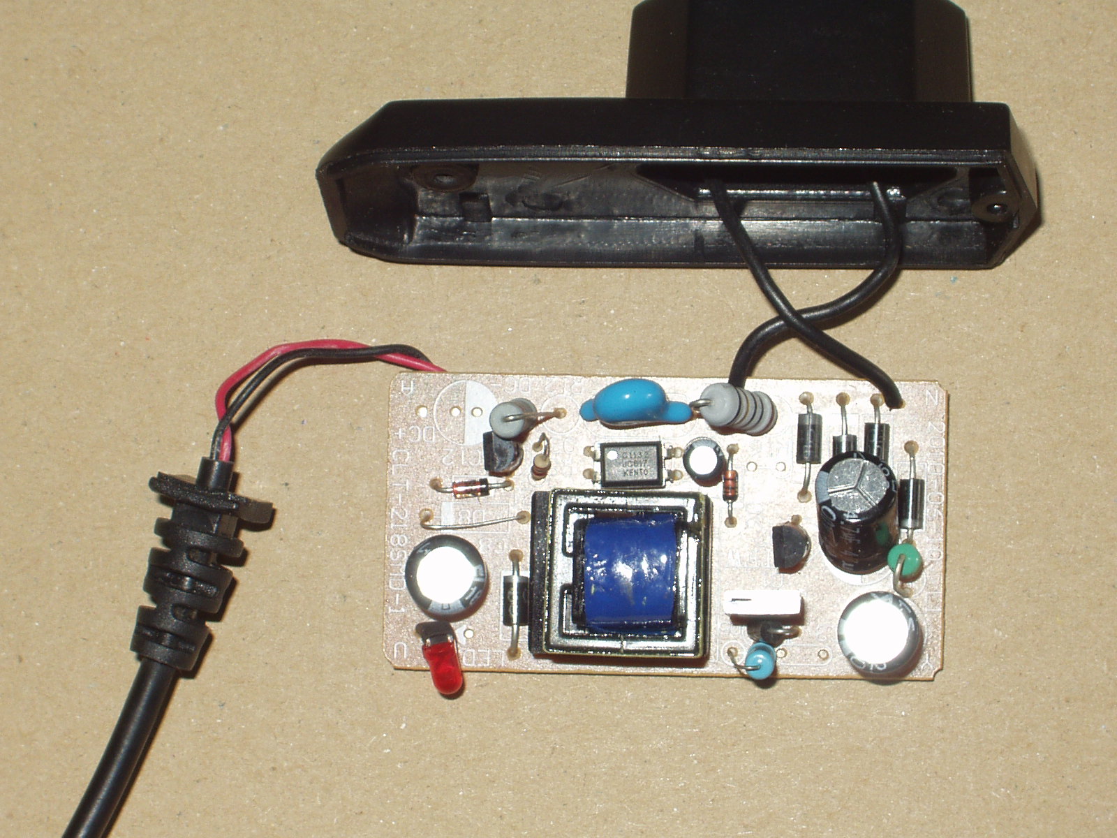

Hallo und guten Abend,
ich habe noch 3 von den robusten Siemens M35i Handys im Einsatz, von
denen mittlerweile alle Ladekabel defekt sind. Natürlich bin ich nicht
scharf darauf unbedingt ein olles Ladegerät zu reparieren, aber original
gibt's die (auch gebraucht) nicht mehr und das gekaufte
"Universal"-Ladekabel hat leider den falschen Siemens-Adapter, den aber
anscheinend alle Universal-Ladekabel haben.
Deshalb meine Hoffnung, dass mir jemand einen Tipp geben kann, was da in
der Regel in diesem simplen Ladekabel kaputt geht.
Bild 1+2 die 2 Ladegeräte, die jetzt kurz hintereinander ausgefallen
sind.
Bild 3 die inkompatiblen Siemens-Stecker
Danke schon mal für euer Hilfe
Werner
#5481457
Werner W. schrieb:
> Das Kabelstück zum Handy ist ohmisch in Ordnung
> Und das Universal-Netzteil ist leider verschweisst :(
Dann schneide doch einfach beide Kabel ab und löte sie zusammen. Mit
Schruumpfschlauch drüber sieht es auch nicht so übel aus.
Ansonsten, am ehesten trocknen Elektrolykondensatoren aus. Die sind
beschriftet (wie eigentlich alle Teile da). Also tausche die aus.
Als nächstes würde ich auf die Transistoren tippen.
#5482624
Mit so etwas habe ich mal Schiffbruch erlitten und das Netzteil
gegrillt.
Bei einem Universalnetzteil gabs nicht bloss 2 Leitungen sondern
noch einen "Sense-Kontakt". (irgendein Steckernetzteil von Conrad)
@Werner W.
Die Belegung einer USB-Buchse (oder Stecker) bekommt man ganz leicht
per Google-Suche heraus.
Gruss Asko
