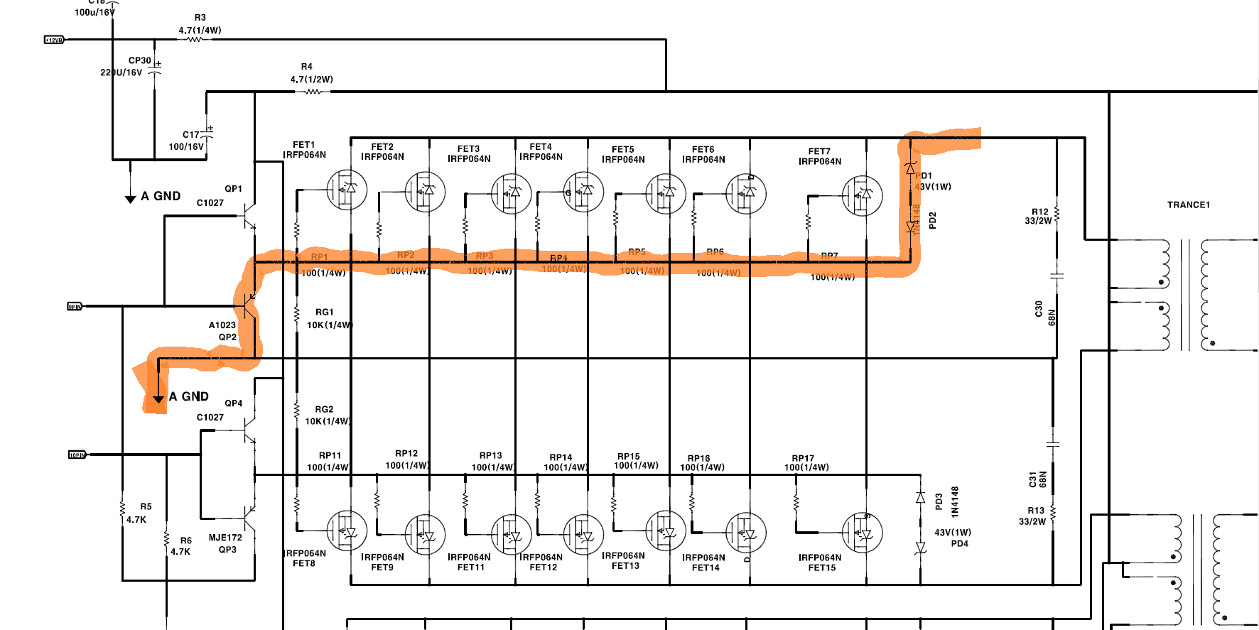

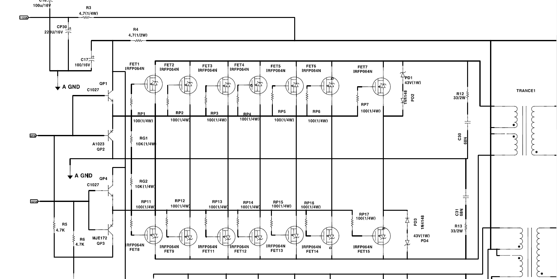

Im angehängten Diagram sieht man ein Schaltnetzteil aus einer Car-Hifi Endstufe. Kann mir jemand erklären,welche Funktion die Diodenkombination PD1 und PD2 am ende der Mosfetreihe hat?
Überspannungsschutz... Dummerweise fehlen bei Deinem Schaltplan die Knotenpunkte...
Hallo, anscheinend wollte in dem Schaltbild niemand Punkte zur Kennzeichnung von Verbindungen verwenden. Eine Punktemangelzone. Vermutlich sollen die Dioden im Falle einer zu hohen Spannung im stromlosen zweig des Trafos die Fets einschalten, damit deren avalanche-Grenzwert nicht überschritten wird. Durch das Einschalten wird die Energie bei niedriger Spannung abgebaut. mfG
Aber es sieht so aus, als ob über die 43V Z-Diode und die normale Diode bei Überspannung durch die Trafowicklungen die Gates der FETs angesteuert werden und diese damit automatisch die DS Sperrpannung begrenzen...
Gut, 2 Meldungen mit Überschneidung, aber die selbe Aussage... Dann wird es wohl so sein...

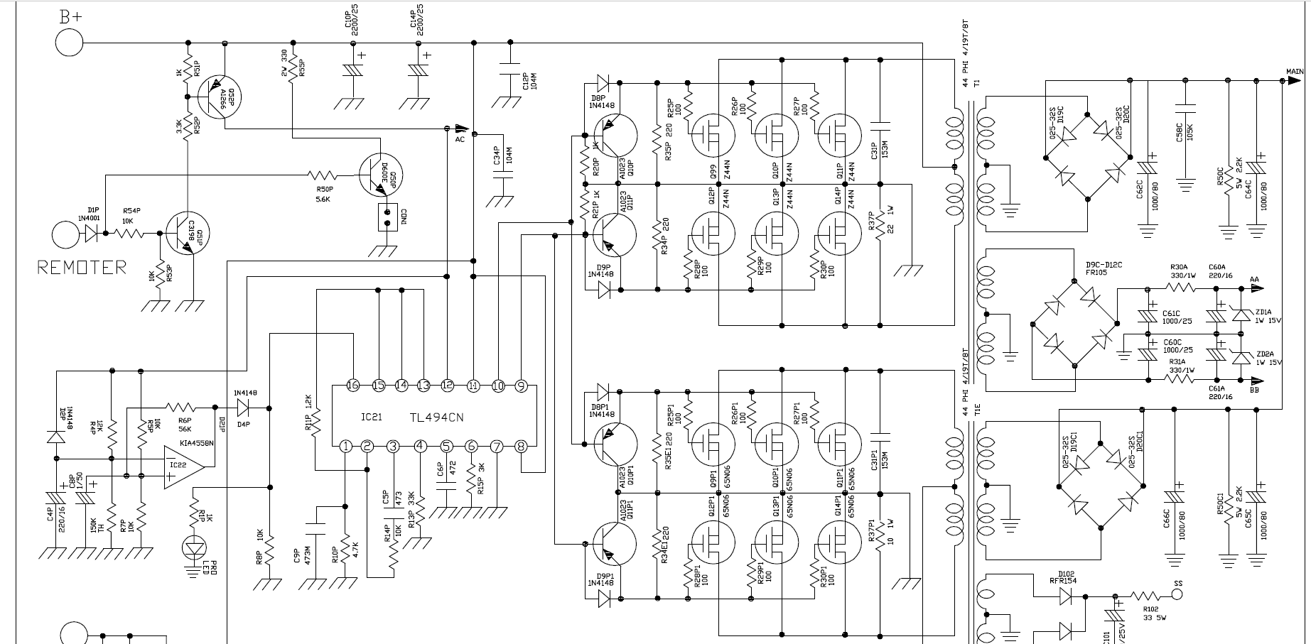

Also würde die eigentliche Schaltung theoretisch auch ohne diese Kombi funktionieren richtig? Eine weitere Frage zur weiteren Schaltung, an den Treibertransistoren Q10P und Q11P befinden sich jeweils eine 1N4148 Diode. Welche Aufgabe haben diese?wenn sie physikalisch nicht vorhanden wären,könnten Q10P und Q11P nicht durchschalten oder?
Die beiden Transistoren beschleunigen das Ausschalten der Fets. Eingeschaltet werden sie über die Dioden. Der Spannungsabfall spielt keine Rolle. Mfg

Mani W. schrieb: > Überspannungsschutz... Dann wären sie auf Ground. Bei den Dioden handelt es sich um Active Clamping. (Ok auch eine Art Überspannungsschutz aber trotzdem sollte man unterscheiden) Das Schützt die Fet`s vor zu hoher Induktionsspannung wenn sie zu schnell abgeschalten werden. Steigt die Spannung über 43.7V, steuern die Gates trotz anliegendem "Aus" wieder auf und verheizen die Energie im Linearbetrieb (Und in der Push-Pull Stufe von dem Treiber...) Alles in allem ist die Schaltung ein Murks und falls du sie nachbauen möchtest würde ich mir eine andere suchen.. :-) Ps: Was soll der 4R7 1/2W in der Versorgungsleitung? Der begrenzt die Leistung für die 14 Fet`s auf gerade mal 4W..

MiMa schrieb: > Dachte ich zuerst auch, dann aber habe ich das Label "VB" auf der linken > Seite gesehen. M.E. Betriebsspannung für den IC der das ganze ansteuert. Nach oben geht es zur anderen Treiberstufe für die zweite Leistungsstufe. MiMa schrieb: > Ja und? Unbestritten dessen ob dies nun der Verstärker oder das Netzteil > ist, kann es nicht (vernünftig) funktionieren Das habe ich außen vor gelassen (hat schon seinen Grund das die oft sterben). Das es um das NT geht ist eindeutig und deshalb der Hinweis von mir.

Dem Transistor wird es nichts ausmachen - die Z-Diode muß im Fall des Falles ungefähr vierzig mal so viel Verlustleistung aushalten. Da hatte der Entwickler wohl einen Blackout.

der schreckliche Sven schrieb: > Da hatte der Entwickler wohl einen Blackout. Ich denke dass die Gate-Verbindungen der FET's nur bis zum letzten Gate führen und nicht weiter. Das ist wohl ein Fehler im Schaltplan?
#5482663

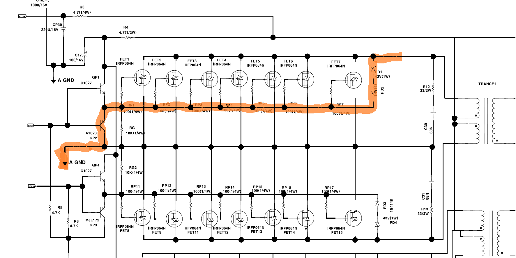

Ach Du grüne Neune schrieb: > Fehler im Schaltplan? Verbindungspunkte fehlen. (Habe mal ein bißchen Entwicklungshilfe geleistet). Ein Punkt am Trafo am falschen Platz. Wo zum Henker ist FET 10 ???

der schreckliche Sven schrieb: > Habe mal ein bißchen Entwicklungshilfe > geleistet Sehr gut. der schreckliche Sven schrieb: > Ein Punkt am Trafo am falschen Platz. Du meinst ein Punkt von den beiden Primärwicklungen muss auf die andere Seite? der schreckliche Sven schrieb: > Wo zum Henker ist FET 10 ? Gut erkannt, hätte ich nie gesehen.

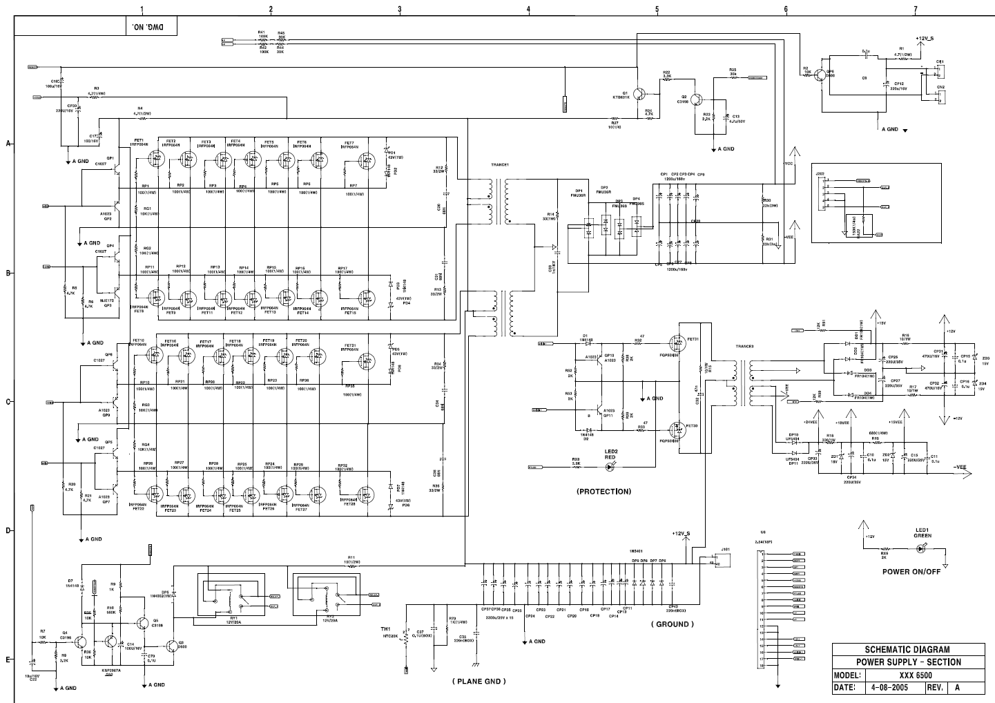

weil ihr solchen Spass habt,hier nochmal das ganze NT ;-)
#5482691
Tom M. schrieb: > hier nochmal das ganze NT Die Bauteilewerte lassen sich jetzt zwar nicht mehr erkennen, aber um einen Gesamtüberblick zu bekommen, ist der Plan gut. Danke.

der schreckliche Sven schrieb: > Ein Punkt am Trafo ist am falschen Platz. Hier die Berichtigung.

Meinst Du mit "Alles geklärt" etwa Deine nicht der Wirklichkeit entsprechende Meinung? Mani W. schrieb: > Aber es sieht so aus, als ob über die 43V Z-Diode und die normale > Diode bei Überspannung durch die Trafowicklungen die Gates der FETs > angesteuert werden und diese damit automatisch die DS Sperrpannung > begrenzen... Wie aus dem Schaltplan eindeutig hervorgeht, wird der Strom durch die Z-Diode vom Treibertransistor abgeleitet. Schlechter Verlierer, oder was?
