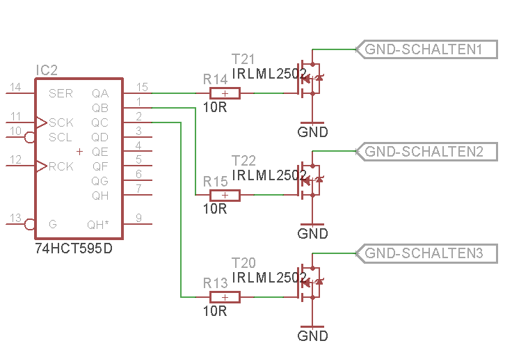

Hallo zusammen, ich würde gerne "hohe" Ströme (120mA) per Schieberegister nach GND schalten. Da kann ich doch eigentlich meine Mosfets verwenden und genauso verschalten wie ich es direkt am IO eines µC auch machen würde, oder? Anbei meine Beispielskizze.
Na ein npn tuts doch sicher auch. Welche VCC ist geplant ? Das ist kein LL-FET !

Stephan schrieb: > Das ist kein > LL-FET ! https://www.infineon.com/dgdl/irlml2502.pdf?fileId=5546d462533600a401535667f44d2602 Im Datenblatt auf Seite 2 steht: Vgth 0,6 bis 1,2V RDS(on) max 0,08 Ohm bei Vgs=2,5V, Id=3,6A. Das wird ja wohl reichen für Markus schrieb: > "hohe" Ströme (120mA)
Stephan schrieb: > Das ist kein LL-FET ! Doch, natürlich IRLML2502 ist angegeben mit Continuous Drain Current, VGS @ 4.5V. Er hat sogar eine zugesicherte Spezifikantion für 2.5V. 0.050 0.080 VGS = 2.5V Der ist also LogicLevel und LowLogicLevel, auch wenn es nicht in fetten Buchstaben auf der Titelseite steht.

Markus schrieb: > Aber auf meine eigentliche Frage ist niemand eingegangen > aber es kamen auch keine Einnwände. "Niemand eingegangen" - vermutlich, weil es keine Einwände gibt. Dein 74HCT liefert 5 Volt, damit hast Du Deine FETs sicher auf, also mache das so.
Du solltest auch dran denken was passiert wenn Du den Pin 13 (Output Enable) verwendest und die Ausgänge hochohmig werden.
Bernd K. schrieb: > Du solltest auch dran denken was passiert wenn Du den Pin 13 (Output > Enable) verwendest und die Ausgänge hochohmig werden. Spendier in dem Fall den FETS noch einen 10k von Gate nach Source. Manfred schrieb: > also mache das so. Korrekt.
