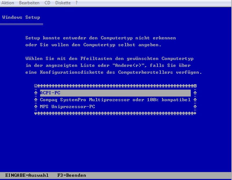

Hi Leute,
da ich eigentlich wenig Lust dazu habe, zu diskutieren, welchen Sinn es
im Jahr 2018 hat, Windows XP auf einem PC zu installieren, bitte ich nur
um eine Lösung des folgenden Problems.
Ich habe eine Windows XP Professional 32bit Installations-CD, die ich
gerne nutzen würde, um das OS auf meinem PC zu installieren.
Für diesen PC habe ich ein ziemlich billiges Mainboard:
https://www.csv.de/artinfo.php?artnr=A0585093&KATEGORIE=0585
+ ebenfalls billigen Intel Pentium. Es unterstützt 64bit und hat so ein
doofes UEFI-BIOS-Zeug, mit dem es immer beim Linux-Booten viele
Fehlermeldungen gibt, irendwas mit Microcode error, aber Linu Distros
starten im Endeffekt. Win 10 läuft auch.
Ansonsten noch ne Sapphire AMD Grafikkarte.
1. ich wähle im UEFI/BIOS die CD als Bootmedium aus.
2. es werden Dateien/Treiber/... vom XP Setup geladen (Bild
funktioniert)
3. als die Installation beginnen soll, indem ich die entsprechende Taste
zum Starten drücke, dauert es 1-2s, und dann kommt der wunderschöne
Bluescreen.
Da steht was von ACPI Error, aber im Bios/UEFI steht unter ACPI
Einstellungen, ob die LED ein- oder zweifarbig leuchten soll...wtf?!
Hoffe ihr könnt mir helfen. Wenn ihr mehr Details braucht kann ich
nochmal die Installation starten und genau schreiben was da steht

Ich tippe mal darauf, dass das XP nicht auf die SATA-Busse zugreifen
kann. Du musst entweder eine Treiberdiskette (!) mit einem passenden
Treiber einlegen oder die SATA-Controller von AHCI auf IDE oder
Compatible oder so umstellen.
fchk

Hallo Pascal!
1. Bios umschalten auf CSM (compatibility support module), damit das
Bios sich verhält wie ein PC nach alter Väter Sitte
2. AHCI abschalten und stattdessen einen passenden IDE-Modus wählen,
manchmal gibt es da etwas von wegen "Enhanced Mode", da müsstest Du mit
herumspielen
(siehe Beitrag fsck)
3. Gucken, ob es nach Einstellung auf CSM noch andere neue kritische
ACPI-bezogene Einstellungen zum Verändern gibt
4. Wenn alles scheitert, entsprechend altes Mainboard kaufen (siehe
Beitrag icke)

Gast #5482091
Pascal schrieb:
> nunja, die Einstellungen sind seltsam... z.B. steht nirgendwo was von
> Secure Boot ... vielleicht gar nicht vorhanden? Ich hasse das nämlich.
Wenn CSM an ist, darf Secure Boot nicht aktiv sein. Daher siehst du das
auch nicht.
Seit Haswell kann der SATA Controller von Intel übrigens kein IDE mehr.
Daher wird das bei dir vermutlich auch nicht funktionieren (H110 ist ein
Skylake Chipsatz).
Gast #5482392
> Bluescreen.
Böse.
Das heißt sehr wahrscheinlich: nicht normgerechte ACPI-Tabellen sind auf
einen nicht normgerechten ACPI-Treiber gestoßen.
Ein ähnliches Problem hat man des öfteren auch unter Linux, bloß dass da
wenigstens noch der Treiber normgerecht ist. Hilft bloß leider auch
nicht viel, wenn das eine nicht zum anderen passt, ist halt Ritze. Bei
Linux hat man aber immerhin noch die Möglichkeit, ACPI komplett
stillzulegen, um dann überhaupt was zum Laufen zu bekommen.
Bei WindowsXP dürfte ein ähnlicher Ansatz kompliziert werden. Man müsste
den Installer dazu bewegen, einen anderen HAL zu installieren. Irgendwie
geht das bestimmt (weiß ich, weil ich es vor vielen Jahren mal bei einem
Siemens-PC gemacht habe), ich habe aber keine Ahnung mehr, wie das genau
ging. Vermutlich würde es im konkreten Fall aber sowieso nicht helfen,
weil der olle "AT-kompatible" HAL ganz sicher nicht begeistert davon
sein dürfte, kein A20-Gate vorzufinden...
Aber ein BIOS-Update könnte eventuell helfen. Manchmal reparieren die
Boardhersteller ihren Pfusch irgendwann ein wenig. So war das damals
auch bei diesem Siemens-PC. Nach ca. einem halben Jahr kam ein
BIOS-Update, was die "Kompatibilität" zu WindowsXP hergestellt hat. Also
nicht wirklich repariert im Sinne von: normgerechte ACPI-Tabellen
implementiert, sondern nur den einen Pfusch an den anderen Pfusch
angepaßt...
Aber einen Versuch könnte es wert sein.

(Firma: vyuxc) #5483007
XP unterstützt kein UEFI. Hat das Bios ein CSM? Damit wird ein Legacy
Bios emuliert. Falls ja, dann alles an Optionen diesbezüglich
einschalten. Prinzipiell könnte das Board hochfahren, nur wirds dann auf
der Treiberebene haarig.

Gast #5483405
> ging.
Vielleicht mit F7?

Gast #5484792
michael_ schrieb:
> Vielleicht mit F7?
Also soviel sagt meine Erinnerung dann doch noch: nö, es war nicht damit
getan. F7 ist nützlich, um nicht vorhandene Gerätetreiber zu laden
(sofern sie in der an dieser Stelle benötigten Form vorliegen und ein in
diesem Moment lesbares Medium verfügbar ist, von dem man sie
installieren könnte), aber nicht, um zielgerichtet den HAL zu wechseln.
Das war dann doch deutlich komplizierter. Wenn ich mich richtig
erinnere, lief es entweder darauf hinaus, aus dem Installationsmedium
den "ACPI-PC"-HAL komplett zu entfernen oder zumindest darauf, die
Detektion eines ACPI-PC zu verhindern. Wie schon gesagt: ich weiß es
nicht mehr wie's genau ging, ich weiß nur noch, dass es alles andere als
einfach war, aber immerhin möglich.
Das Problem dürfte heute sein, dass all die Quellen im Web, die mich
damals(TM) zur Lösung geführt haben, heute schlicht nicht mehr verfügbar
sind.
Weil es halt kein Problem von heute mehr ist, man darf nicht vergessen:
das ist ca. 15 Jahre her...

Michael B. schrieb:
> Seit wann vergißt das Netz irgendetwas?
Naja, es vergißt schon sehr viel...
https://www.google.de/url?sa=t&rct=j&q=&esrc=s&source=web&cd=7&cad=rja&uact=8&ved=0ahUKEwi63-jlkprcAhULfFAKHYx4CHAQFghdMAY&url=http%3A%2F%2Fdownload.microsoft.com%2Fdownload%2F0%2Fc%2F6%2F0c68401c-f74d-4b23-ad5c-de22c29e8dbd%2FSonstige%2Fbootini_tecCHANNEL.pdf&usg=AOvVaw1yFCRqEKJOFtVx_gFz1pMG
Aber da steht scheinbar tatsächlich eine mögliche Lösung drin. Wenn auch
offensichtlich nicht die, die ich damals genutzt habe. Zumindest kommt
es mir beim ersten Überfliegen nicht so vor, als wenn dadurch
irgendwelche Erinnerungen bei mir geweckt würden.
Das will aber bezüglich der Nützlichkeit nix heißen, es ist sehr gut
möglich, dass es tatsächlich genügt, die Sache über die Bootoptionen
abzuhandeln, dass es also garnicht nötig ist, schon die Installation des
ACPI-HAL komplett zu verhindern. Die Frage ist dann nur: wie macht man
das an der entsprechenden Stelle im Setup? Also wenn der vom RealMode in

#5485100
Recht einfach. An der Stelle, wo die F6 Aufforderung zum Laden von
Treibern kommt, drückt man F5. Das wird nicht angezeigt, man muß es
wissen. Es passiert erstmal scheinbar nichts, aber dann kommt ein
Fenster, wo der zu installierende HAL ausgewählt werden kann.

c-hater schrieb:
> Das hätte ich damals vor 15 Jahren wissen müssen.
Nicht so schlimm. An die Details erinnere ich mich nur rudimentär, aber
mit den Nicht-ACPI HALs liefen die Rechner nicht wirklich gut. WIMRE gab
es erhebliche Probleme mit Treibern und PnP sowie der Performance. Ich
habe die F5 trotzdem oft verwendet, um Fehlerkennungen vorzubeugen, weil
das aufgrund der nicht ausgereiften ACPI-BIOSe häufig vorkam.
Hmm...
Zumindest besagter Siemens-PC lief damit doch das halbe Jahr sehr
ordentlich. Einziger merklicher Nachteil war: man mußte ihn
"herunterfahren" und dann händisch durch langen Druck auf die
Power-Taste ausschalten oder durch kurzen Druck auf das Reset-Knöpfchen
neu starten.
Ansonsten lief wirklich alles perfekt, alle Onboard-Peripherie und auch
alles, was extern da dran gestöpselt war.
Und auch die Umstellung auf "ACPI-PC" nach dem halben Jahr war völlig
schmerzlos. Einfach nach dem BIOS-Update die Reparaturinstallation von
WindowsXP durchlaufen lassen (natürlich nicht mit dem vom mir
manipulierten Image, sondern mit dem Original) und (nach ein oder zwei
weiteren Reboots, weiß nicht mehr genau) lief alles wie zuvor, bloß dass
dann halt auch das "Herunterfahren"/"Neu Starten" so funktioniert hat,
wie es sollte. Und zusätzlich: die Schlafmodi verfügbar wurden und dann
auch wirklich auf Anhieb funktioniert haben.
