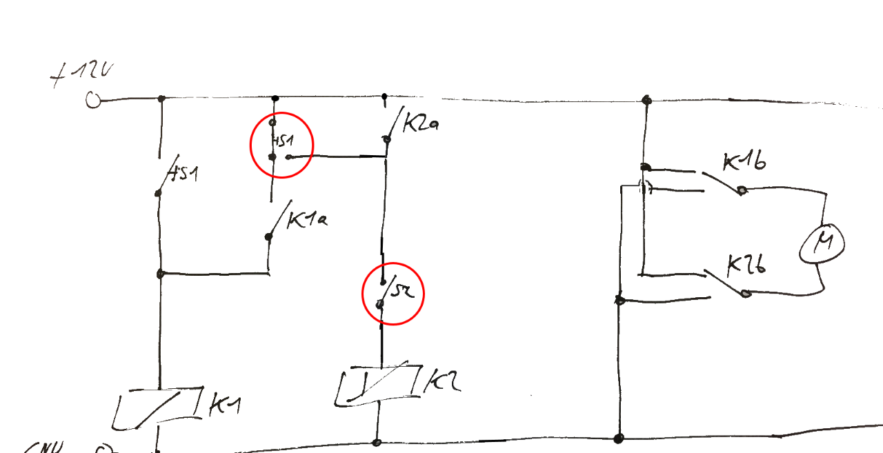

Hallo Freunde. Bin langsam am verzweifeln. Bin auch nur ein Hobby Bastler. Ich suche eine schaltung. Soll so funktionieren. Per Start Knopf Fährt der 12v elektro Motor vor und ab einen bestimmten Punkt wieder zurück in Start position. Bin nun schon länger am suchen. Aber wenn man die Fachbegriffe nicht kennt sucht man sich h kaputt. Wäre für Infos sehr dankbar. Mfg Torsten

Und was soll das Umschalten der Richtung auslösen? - Erreichen einer bestimmten Position? - Bestimmte Anzahl Umdrehungen? - Ablauf einer Zeit? - ...?

1 x Polwenderelais, 2 x Taster für die Erkennung der beiden Endpositionen, 1 x Starttaster.
Das ist schonmal ein Anhaltspunkt. Danke
Schlumpf schrieb: > Und was soll das Umschalten der Richtung auslösen? > > - Erreichen einer bestimmten Position? > - Bestimmte Anzahl Umdrehungen? > - Ablauf einer Zeit? > - ...? Es geht um einen Motor der eigentlich für die elektrische Handbremse zuständig ist. Vom PKW. Der soll ein Gestänge betätigen was per Taster vor schiebt und sofort wieder zur 0 Stellung zurück fährt.
#5482085
Torsten E. schrieb: > Der soll ein Gestänge betätigen was per Taster vor schiebt und sofort > wieder zur 0 Stellung zurück fährt. Sofort heißt beim Loslassen des Tasters?

Es geht um eine OCB stopfnaschine. Mein Sohn hat mir diese Video gezeigt https://youtu.be/He7286heB6c Und gefragt ob ich das auch hin bekomme. Es geht nur um den elektro antrieb der stopfnaschine. Rechts im Video zu sehen. Als antrieb dient ein Motor von einer elektrischen Handbremse.
Hier. S1 startet den Vorgang. K1 geht in Selbsthaltung, Motor dreht. Während der Drehung schliesst Endschalter S2. Motor dreht bis Endschalter E1(rot) erreicht ist, damit fällt K1 ab und K2 geht in Selbsthaltung, dreht die andere Richtung, bis S2 wieder erreicht ist. gerne.
Philipp G. schrieb: > Hier. > > S1 startet den Vorgang. K1 geht in Selbsthaltung, Motor dreht. Während > der Drehung schliesst Endschalter S2. Motor dreht bis Endschalter > E1(rot) erreicht ist, damit fällt K1 ab und K2 geht in Selbsthaltung, > dreht die andere Richtung, bis S2 wieder erreicht ist. > > gerne. Perfekt besten Dank. Das habe ich auch einigermaßen verstanden. Zum Relai bräuchte ich noch Hilfe. Bei polin eben mal geschaut. Aber irgendwie finde ich nicht das passende.
Du kannst alles nehmen. DC12V mit 2 Wechselschaltern. Am einfachsten einfach im Baumarkt ein KFZ Relais nehmen. Die halten 40A aus und sind unzerstörbar. Kannst den Relais noch eine Freilaufdiode spendieren, schönheitshalber. edit: Notiz an mich selber: KFZ Relais sind nicht zweipolig, warte mal.

Relais z.B das hier: https://www.distrelec.ch/de/print-leistungsrelais-12-vdc-250-mw-panasonic-adj52012/p/11070916?q=*&filter_Category3=Leistungsrelais&filter_Kontakte=2+Wechsler+%28CO%29&filter_Schaltstrom=10+A%40+250+VAC&filter_Buyable=1&filter_Ucoil%7E%7EVDC=12&page=1&origPos=69&origPageSize=25&simi=99.9 @karadur: Gar keine schlechte Idee! @edit: die grüne neune war schneller.
karadur schrieb: > Wäre das mit einem Scheibenwischermotor nicht einfacher ? Taster startet > Motor. Der macht eine Umdrehung. Rest ist Mechanik. Theoretisch ja. War auch schon ein Gedanke. Dann wird das Teil aber zu groß durch das Gestänge. Den Motor von einer Feststellbremse kann ich direkt drauf Schrauben. Und es ist handlicher
Torsten E. schrieb: > Den Motor von einer Feststellbremse kann ich direkt drauf Schrauben. Und > es ist handlicher Hast ja jetzt eigentlich alles. Relais vom grüne neune Link, passende Endschalter.
Philipp G. schrieb: > Torsten E. schrieb: >> Den Motor von einer Feststellbremse kann ich direkt drauf Schrauben. Und >> es ist handlicher > > Hast ja jetzt eigentlich alles. Relais vom grüne neune Link, passende > Endschalter. Vielen Dank an alle. Habt mir sehr geholfen. Bin mal gespannt ob ich das auch umsetzen kann. Zur Sicherheit mal alles doppelt bestellen grins
