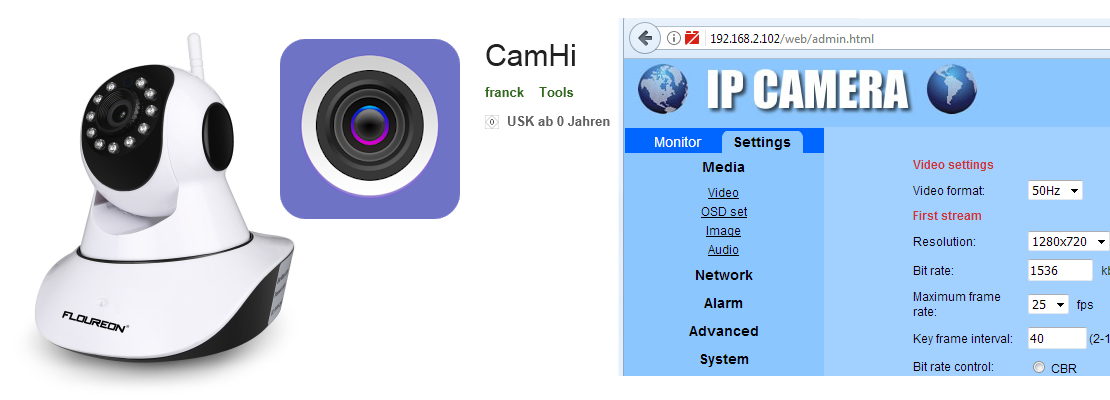

Die mobile App CamHi kann die IP-Kamera im Internet finden, hat aber begrenzte Steuerungsmöglichkeiten. Mit dem Internetbrowser kann man wesentlich mehr einstellen, aber er kann die Kamera im Internet nicht finden. Meine Frage: Was hat die App, was der Browser nicht hat? Was soll man tun, damit es auch mit dem Browser funktioniert?

Ich habe Kameras mit dem gleichen Interface hier in Betrieb. Im Factory-setting ist die Adresse standardmässig auf 192.168.1.88 eingestellt. Das kannst du deinem Router anpassen. Darunter kannst du die Kamera finden, vorausgesetzt, sie ist in deinem Netzwerk angemeldet. Per LAN-Verbindung brauchst du nichts anmelden, einfach die oben gezeigte Adresse aufrufen und zweimal admin als Kennwort eingeben, dann bist du auf der Kamera. Im WLAN anmelden: Geh in die APP CamHi und dort in Einstellungen. Unter WLAN suchst du deinen Router und gibst die Zugangsdaten ein. Jetzt ist die Kamera auch im WLAN erreichbar.

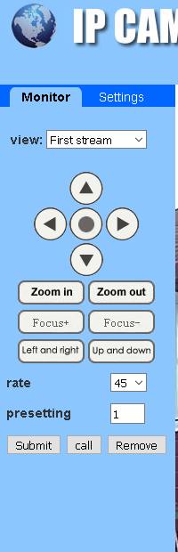

Nochmal zu dem Anliegen des TO: Georg M. schrieb: > Die mobile App CamHi kann die IP-Kamera im Internet finden, hat aber > begrenzte Steuerungsmöglichkeiten. > Mit dem Internetbrowser kann man wesentlich mehr einstellen, aber er > kann die Kamera im Internet nicht finden. Also ich kann im Browser keine Funktionen finden, die die App nicht auch hätte. Dieses Interface ist scheinbar für eine Vielzahl von unterschiedlichgen Kameras gemacht, nicht bei allen funktionieren die gezeigten Steuer-Buttons. Die einfachen Kameras (billigen) haben z.B. nicht die Möglichkeit den Focus einzustellen, ebensowenig die Position. Wie in meinem Bild gezeigt, sind diese Buttons dennoch vorhanden und werden im Browser angezeigt, dagegen in der App nicht. Sie funktionieren jedoch im Browser nicht, weil die Kamera das nicht kann. Ich hoffe, geholfen zu haben.

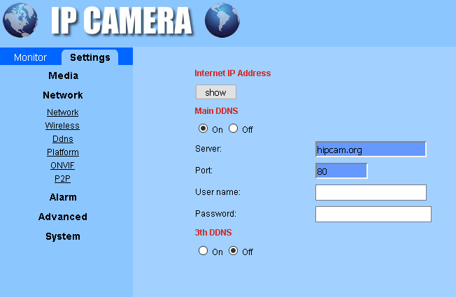

Georg M. schrieb: > Und warum funktioniert die App einfach so, ohne dass man etwas mit dem > Router machen muss? Das habe ich mich auch gefragt und kann dazu nur Vermutungen anstellen: Die App läuft unter Android und das ist ein sehr geschwätziges Betriebssystem. In meinem obigen Screenshot siehst du die Einstellmöglichkeiten unter Windows. Dieses Kamerainterface liest dort deine IP aus. Unter Main DDNS erscheint ein Server des Kamaraherstellers. Ich vermute jetzt mal, dass die Kamera die IP deines Netzes an diesen Server meldet. Unter Win musst du das manuell einrichten, unter Android macht das die Kamera ohne zu fragen. Georg M. schrieb: > Ich sehe bei der App sehr wenig davon, was im Browser unter "Settings" > alles zu finden ist. Nenne mal ein Beispiel. Viele der Settings die im Browser zu sehen sind, funktionieren garnicht, weswegen sie in der App ausgeblendet sind.

Angeregt durch deine Nachfrage, bin ich der Sache mal etwas näher auf den Grund gegangen. Es ist so, wie ich vermutet habe. Das Kamerainterface meldet sich mit deiner IP bei dem Server "hipcam.org". Dieser Server ist unter www.hipcam.org zu erreichen. Bei Goggle findest du zahlreiche Hinweise zu diesem Server. Da gibt es auch einen Download für ein Programm mit dem du P2P auf deine Kamera zugreifen kannst. Jede Kamera meldet ihre UID, das ist eine individuelle Kennzeichnung, ähnlich einer MAC, zusammen mit der IP dem Server. Diese App CamHi meldet sich folglich an dem Server an, gibt die UID der Kamera weiter und bekommt Zugriff auf diese Kamera.
