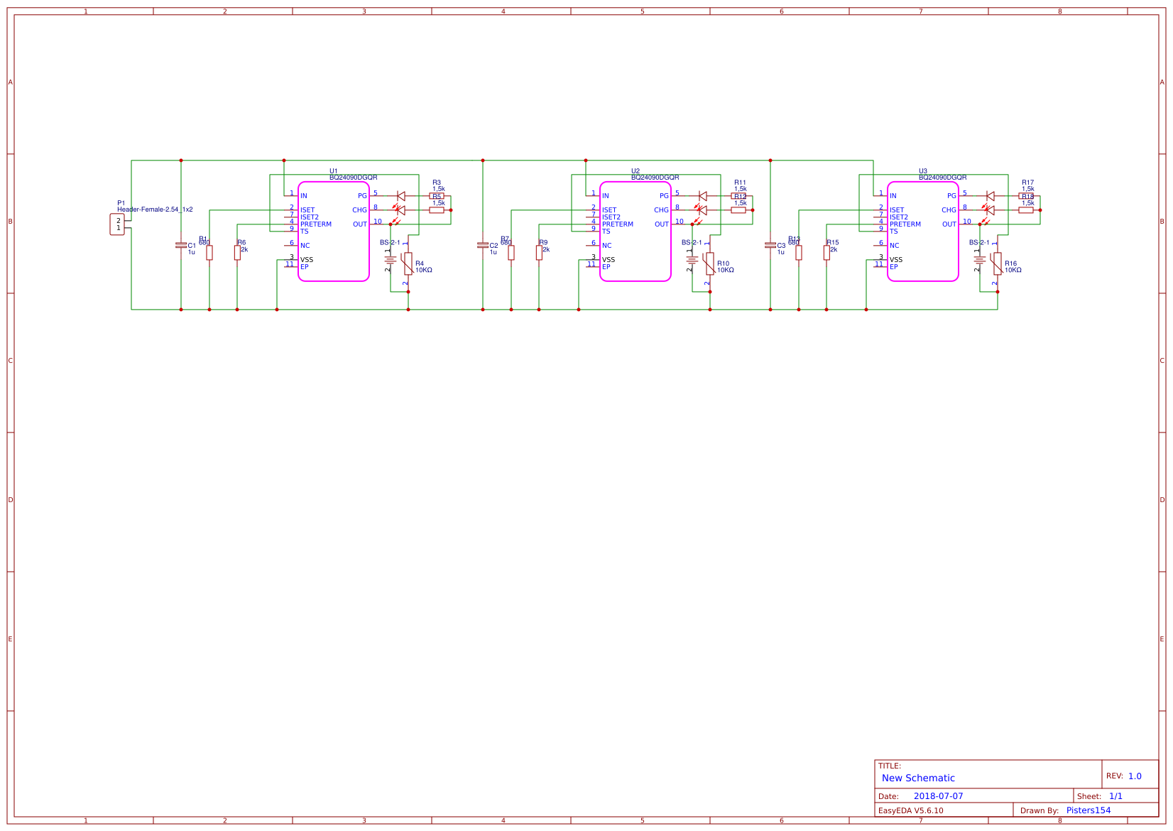

Hallo Leute,
ich habe mir vor ein paar Wochen eine Powerbank aus einem LM2575 und
einem TPS2511 gebaut (USB A Anschluss und auch Apple etc ladbar). Diese
Powerbank wird mit 3 Li-Ion 18650 Batterien betrieben, da ich noch solch
ein Batteriefach hatte.
Nun ist es aktuell so, das ich die Batterien immer wieder aus dem Fach
nehmen muss um diese zu laden. Nun versuche ich diese "Batterieplatine"
mit einem BQ24090 von Ti zu bestücken um diese direkt zu laden. Ich
wollte diese dann mit einer USB-Einbaubuchse versehen, dass ich die
Batterien über USB laden kann. Im Schaltplan habe ich derzeit 3 BQ24090
mit denen im Datenblatt erforderlichen Bauteilen platziert. Nun bin ich
aber auf ein Problem gestoßen.
Für den Schaltregler brauche ich 12V, aber die Batterien kann ich nur
einzeln über die 3 BQ24090 laden. In wieweit ist es möglich zum Laden
der Batterien die Batterien Parallel zu schalten und wenn die wieder
voll sind über einen Schalter o.ä. diese wieder in Serie zu schalten
damit ich auf die 12V komme. Auf der Platine ist erstmal genug Platz und
es sollte nicht so sein, dass die Powerbank genutzt wird während
gleichzeitig geladen wird. Ich möchte mir lediglich das herausnehmen der
Batterien aus dem Ladefach sparen, da alles hinterher in ein Gehäuse
kommt.
Der angehängte Schaltplan ist nach dem Datenblatt gebastelt worden.
Für eure Hilfe wäre ich sehr dankbar.

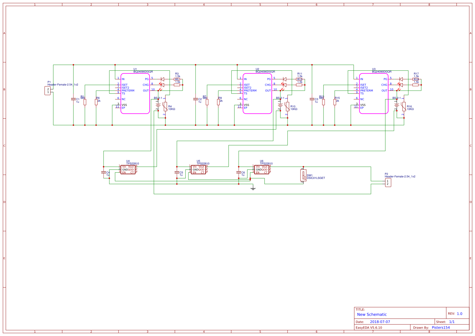

OP #5484247
Also ich habe jetzt mal versucht mit den TPS22810 von Ti meinen
Gedankengang umzusetzen.
Wäre es möglich das so umzusetzen oder bekomme ich schlussendlich einen
kurzen?
Das einzige was mich irritiert ist, wenn ich die Netzspannung vom
Laderegler trenne, fließt dann nicht der Strom zurück nach Out? Ich
würde lieber eine Diode zwischen bauen, da ich im Datenblatt auf die
Schnelle nichts gefunden habe, was mit Out passiert, wenn dieser Fall
eintritt.
Um konstruktive Anregungen wäre ich sehr dankbar.
Gast #5484463
Was willst du denn als Ausgangsspannung haben also für deinen
Verbraucher? Mot welcher Spannung willst du die Akkus laden? Warum
willst du überhaupt irgendetwas umschalten?
Gewöhnt euch doch mal alle an, wichtige Infos, Sinn und Zweck sofort in
den ersten Post zu schreiben.
OP #5484709
Entschuldigung, wenn diese nicht direkt aus dem Post hervorgeht.
Die Batterien sollen über USB geladen werden also 5V. Der Schaltregler
läuft mit 12V bzw. 3 Li-ion 18650 Panasonic Akkus.
Zum Laden der Batterien sollen die Akkus parallel geschaltet sein, damit
die BQ24090 je eine Zelle laden, ist der Ladevorgang abgeschlossen, soll
über einen Schalter o.ä. auf Serie umschalten, damit ich wieder auf
meine „12V“ komme. Laden und der Schaltregler sollen nicht gleichzeitig
genutzt werden.
Gast #5484715
Diese Umschaltung zwischen Parallel und Reihenschaltung kannst du mit
einem Relais machen. Würde ich aber nicht tun.
Nimm lieber ein Netzteil und einen Laderegler, der direkt für 3S
geeignet ist (mit Balancer).
USB Stecker sind dafür ohnehin kaum Geeignet. Was denkst du denn, wie
lange der Ladevorgang bei Parallelschaltung und max. 0,5A dauern wird?
Ich schätze mal mehr als 30 Stunden.

Gast #5485133
Dann lass die Akkus doch immer parallel und nimm für deinen 12V Ausgang
einen Stepup Regler.
