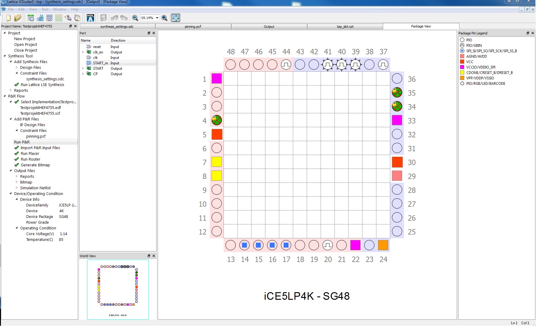

Moderator (Firma: Titel) Persönliche Seite #5484250
Fritz W. schrieb:
> because the PIN_TYPE is configured as 011001
Was hast du denn im Constraint-File angegeben?

OP #5484410
Meine beiden constraint-files habe ich mal angehängt. Ich glaube, dass
011001 für die Einstellung "-io_std SB_LVCMOS -pullup no" bei einem
Output steht, aber was soll mir diese Warnung sagen?
Eine Testbench habe ich nicht, ich teste direkt in der Hardware.
Ich habe mir auch mal mein Package View in iCECube angesehen. Das
clk-Signal war anfangs noch grün, dann habe ich die pinning.pcf neu
importiert, jetzt sind alle Inputs weiß (Screenshot liegt anbei). Die
Outputs konnte ich auch per drag and drop zuweisen, das funktioniert mit
den Inputs nicht.
Mein CP-Signal funktioniert auch nicht mehr.
Die fehlenden Input-Zuweisungen sind bestimmt die Erklärung. Aber was
ist an den Einstellungen denn noch falsch?
Moderator (Firma: Titel) Persönliche Seite #5484450
Fritz W. schrieb:
> Ich glaube, dass 011001 für die Einstellung "-io_std SB_LVCMOS -pullup
> no" bei einem Output steht, aber was soll mir diese Warnung sagen?
Dass du den da nicht verwenden kannt. Denn der hat offenbar was mit
differentieller LVDS-IO zu tun. Sowas hast du in deinem Design aber
nicht...
Ich würde da was im Stil von LVCMOS33 erwarten und einsetzen.
