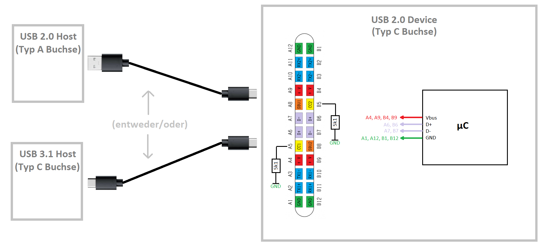

Hallo Leute,
ich habe im Prinzip die selbe Frage wie der TE.
Wollte nur nochmal auf Nummer sicher gehen... ist das im Anhang korrekt
gezeichnet?
Das USB 2.0 Device, welches eine Type-C Buchse bekommt, sollte sowohl
mittels C-zu-A-Kabel mit einem 2.0 Host kompatibel sein, als auch
mittels C-zu-C-Kabel mit neueren 3.1 Hosts, welche direkt eine C-Buchse
verbaut haben - sehe ich das richtig?
Sollen A6 und B6 sowie A7 und B7 von der Typ-C-Buchse des Devices
miteinander verbunden werden?
Ich habe nämlich auch schon Belegungen gesehen, wo nur die A- oder nur
die B-Reihe belegt war.
Vielen Dank im Voraus!
Lg
Gast #6752224
Stefan P. schrieb:
> Timmo H. schrieb:
>> https://i.stack.imgur.com/1agHR.png
> Der Link ist anscheinend für die andere Richtung.
> Wenn man ein 2.0er Device mit C-Buchse ausstatten will müssen CC1 und
> CC2 mit 5k1 nach GND downgepulled werden.
> Die restlichen Verbindungen aus dem Bild stimmen.
Man muss hier gar keinen Widerstand nehmen, sondern kann direkt die
ID-Pins D1 , D 2  mit GND verbinden. Der erwähnte Widerstand
funktioniert nämlich nicht, wenn am USB nur 3,3 Volt anliegen. Das ist
häufig bei Smartphones und Tablets nämlich der Fall!! Liegt dieser
Widerstand dazwischen, reicht das Restpotiential nicht mehr aus, um dem
internen Controller ein sauberes LOW(GND)-Potienzial mitzuteilen. Folge:
der Controller bekommt eine gewisse Vorspannung weiterhin angeboten, so,
wie, als wäre der ID-Pin auch garnicht angeschlossen. Heisst:
(dauerhaft auf High-Poltiential!). Nutzt man dagegen direkt den ID-Pin
an GND, funktioniert OTG/Host auch an diesen Geräten, die nur USB auf
3,3 Volt liefern, problemlos!
