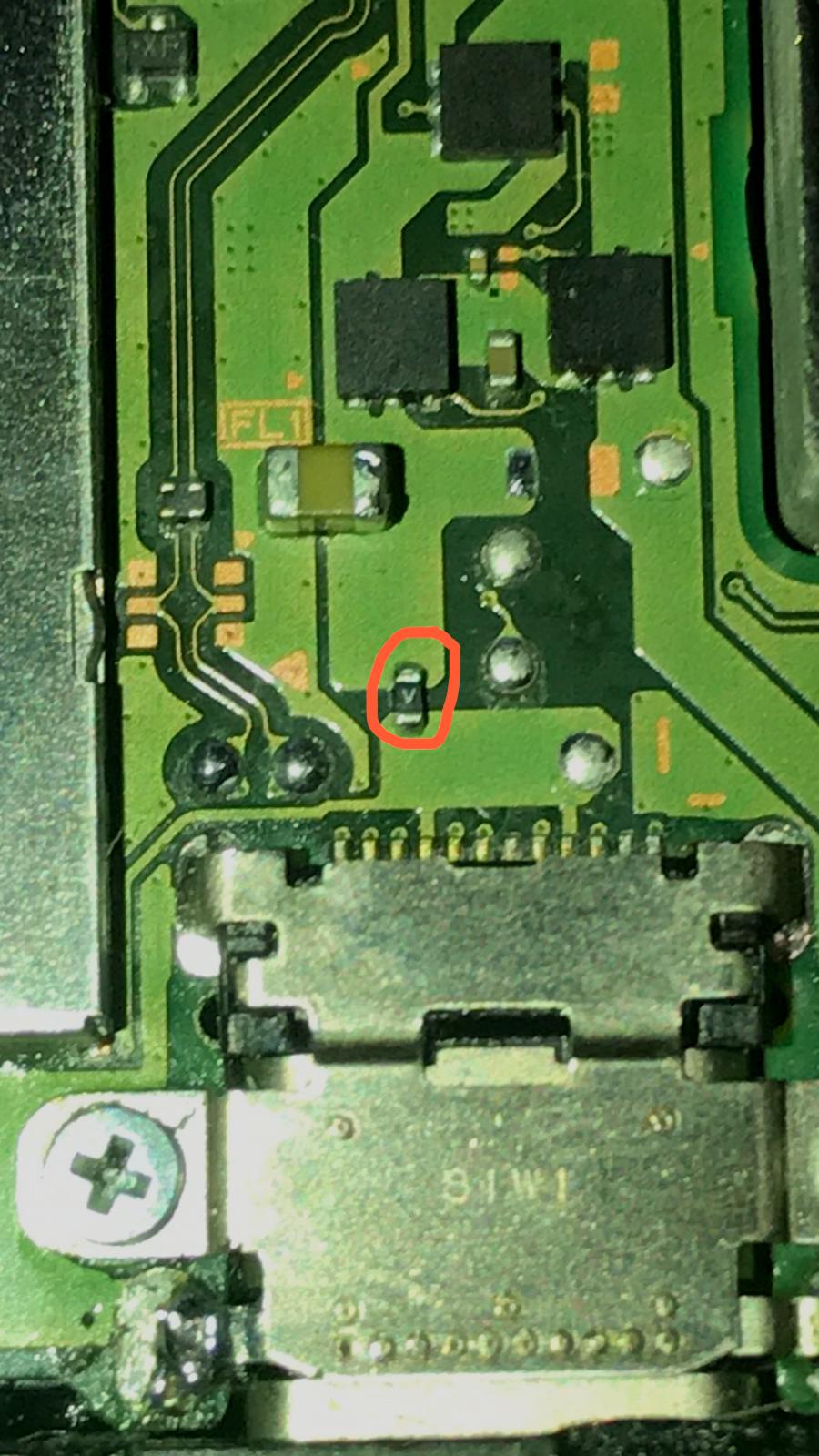

Benötige Hilfe folgendes SMD Bauteil identifizieren (siehe Bild)
Gast #5483749
Hallo alle zusammen,
Ich habe folgendes Problem und zwar ist bei mir ein Bauteil in einer
Nintendo Switch defekt was das Laden der Konsole verhindert.
Ich kann leider nicht genau identifizieren ob es sich um eine Diode oder
ein Widerstand handelt, habe jedoch die soll Information.
Eingabespannung: 5V
Ausgabespannung: 3.2V
Ausgabespannung des defekten Bauteils ist nur 1.7V

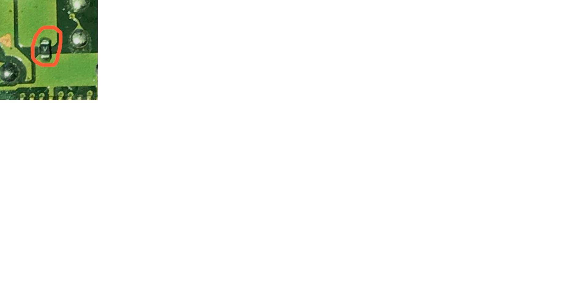

Wie auf dem Bild zu erkennen ist das Bauteil der Größe 0603 nur mit
einem V gekennzeichnet.
Ich bedanke mich Schöntal im Voraus bei jedem die/der mir bei meinem
Problem helfen kann.
#5483767
ich möchte mich nicht zu weit aus dem Fenster lehnen, würde aber auf
einen 0-Ohm-Widerstand tippen.
Das unten ist ja eine USB Type C-Buchse. Pin A4, A9, B4, und B9 sind
VBUS, oben dürften Powerswitches (vulgo FETs) sein - Schaltungstechnisch
passt da eigentlich nur eine Sicherung (oder Polyfuse) oder ein sehr
niederohmiger Widerstand.
Wenn Widerstand kann es natürlich auch sein, dass es ein Shunt mit ein
paar Milliohm sein (um die Stromaufnahme/-abgabe) zu messen, das kann
man aber allerhöchstens und am ehesten sehen, wenn der Bursche drunten
ist.
Was mich allerdings etwas wundert: Warum hast du das Teil überhaupt
geöffnet? Die müsste doch mit ziemlich großer Sicherheit noch in
Garantie sein?
Oder hast du etwas getan, damit die Konsole nicht mehr abgedeckt ist? ;)
HTH
Chris
Gast #5483797
Mit sehr großer Wahrscheinlichkeit eine SMD Sicherung, nachdem an der
Sicherung allerdings ein Spannungsabfall von 1,7V entsteht würde ich auf
eine PTC-Sicherung tippen. Diese sollte sich dann allerdings von alleine
zurückstellen wenn kein anderer Fehler vorliegt.

Es ist definitiv das auf von mir auf dem Bild markierte SMD Bauteil
defekt, da die Ausgabespannung beim Anschluss eines USB C 2.0 Kabel vor
dem Bauteil logischerweise weiterhin 5v beträgt jedoch dahinter nur noch
1.7v weshalb die Nintendo Switch nur Zwischen laden und nicht laden hin
und her wechselt und mit dem quickcharger die Meldung ausgibt „aufladen
nicht möglich“ und einem X Hinter dem Akkusymbol.
Weshalb ich hier zur Rate bitte ist weil ich den Thread in dem Forum
nicht mehr traue und mit bereits vorgeschlagen wurde diesen Das Bauteil
zu Brücken was ich auf keinen Fall machen werde da es zum einen aufgrund
der 5v auf 3.2v meines Wissens nach keine Sicherung sein kann und zum
anderen ich nicht ein zum anderen nicht das Risiko eines größeren
Schäden riskieren will.
Vielleicht weiß ja jemand welches SMD Bauteil nur mit einem V
beschriftet ist, deshalb hoffe ich Glück zu haben dass jemand genau
anhand des V das Bauteil identifizieren kann.

ich habe jetzt mal die Spannung im Betrieb gemessen und es kamen die
„besagten“ 3.2v an deshalb denke ich mal dass das gelogen war. Ich denke
mal das 5v ankommen soll und schließe daraus das es doch eine Sicherung
sein muss.
Ich habe nach langem überlegen mal das Bauteil gebrückt und siehe da sie
lädt wieder.
Die Frage ist halt ist es jetzt wirklich eine Sicherung oder doch eine
Diode und welche, da ich unter der Bezeichnung SMD Diode V und SMD Fuse
V nichts gefunden habe.
