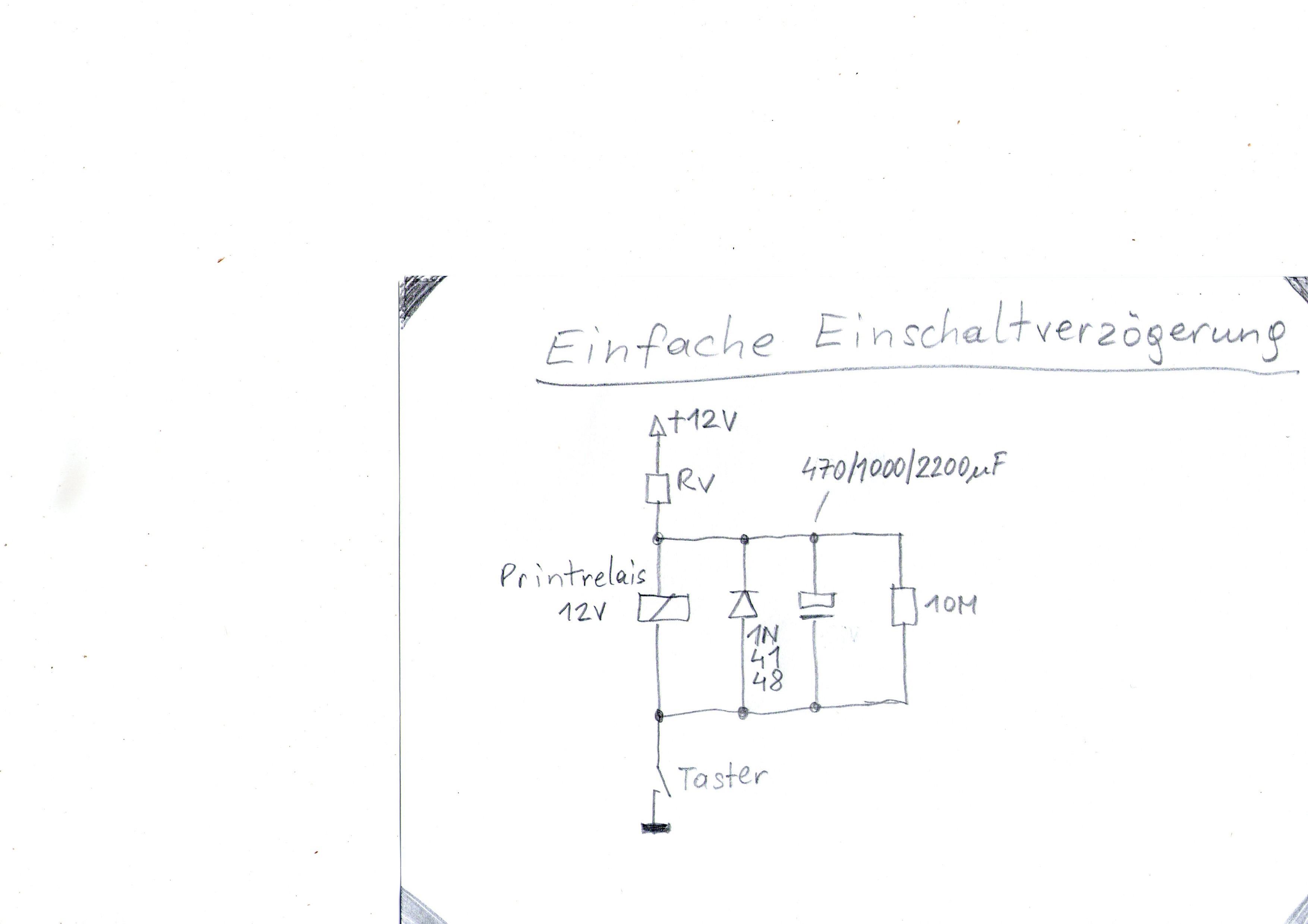

Kurze Version:
Für mein Fahrzeug suche ich eine Möglichkeit einen vorhandenen Taster
mit einer Einschaltverzögerung auszustatten, also so dass man zuerst
ungefähr 3-5 Sekunden drücken muss bevor der Ausgang geschalten wird.
Der Taster schaltet Masse, ich müsste aber ein +12V-Ausgangssignal
haben. Hat jemand einen Tip für eine kleine Schaltung die das macht?
Lange Version:
Das Fahrzeug hat 4x4 mit Untersetzung. Als Zuschalt-Allrad ist das
Mitteldifferential im 4x4-Modus sozusagen immer gesperrt und kann daher
auf Festem Untergrund nicht mit Untersetzung gefahren werden ohne den
Antriebsstrang extrem zu verspannen/belasten (bis hin zur Beschädigung).
Für gewisse Einsatzzwecke wäre es dennoch wünschenswert auf Festem
Untergrund mit Untersetzung fahren zu können. Nun hat das Fahrzeug eine
Vorderachse welche mittels einer Art Linearmotor elektrisch zugeschalten
wird. Zusätzlich gibt es einen Endschalter welcher dem Steuergerät
zurückmeldet ob die Vorderachse zugeschalten ist oder nicht. Der Ansatz
ist nun die Stromzufuhr zum Motor zu unterbrechen und gleichzeitig 12V
auf die Leitung vom Endschalter zu legen damit das Steuergerät "meint"
die VA wäre zugeschaltet obwohl sie das nicht ist und schon kann man im
2WD-Modus und Untersetzung fahren ohne dass das Steuergerät motzt.
Zum Schalten wird ein originaler Taster mit integrierter anzeige-LED im
Fahrzeug missbraucht (eigentlich für die Motorbremse welche es in meinem
Auto aber nicht gibt). Soweit ist das auch relativ einfach umzusetzen:
Stromstosschalter mit 1x NC zum Motor abschalten (+12V), 1x NO um den
Schalter "Vorderachse zugeschalten" zu simulieren (+12V) und 1x NO um
eine anzeige-LED im Schalter anzusteuern (Masse).
Das Problem ist nur dass ich noch eine kleine Sicherheit einbauen möchte
damit ein kurzes unbeabsichtigtes drücken der Taste die Achse nicht ein
oder ausschaltet, das Schaltsignal also erst nachdem die Taste für
länger als ungefähr 3-5 Sekunden gedrückt wird ausgegeben und der
Stromstosschalter angesteuert wird. Kommt noch dazu dass ich das Signal
umpolen muss. Der Taster gibt Masse aus und für den Stromstosschalter
müsste ich +12V (11-14V) haben.
Vielen Dank

Relais (nicht aus KFZ!) verwenden mit Freilaufdiode und Elko parallel,
einen Vorwiderstand für die Aufladung und einen 10M Widerstand
parallel zum Elko als Entladewiderstand...
von Mani W. (e-doc)
In etwa so, ganz unelektronisch...
RV muss niederohmig genug sein, um das Relais sicher anziehen zu
lassen, daher ist eine Vergrösserung des Elkos auch eine grössere
Zeitverzögerung...
Den Relaiskontakt (1xUM) kannst Du dann so beschalten, wie Du
es brauchst...
PS.: der 10M ist natürlich Quatsch, also streichen, der wäre nur
für eine einfache Impulsschaltung notwendig...
von Mani W. (e-doc)
Hier die korrigierte Version einer einfachen Einschaltverzögerung
sowie einer einfachen Impulsschaltung mit Relais...
Die Werte sind experimentell heraus zu finden...

Nein, im Ernst, einfach und ohne schnickschnack...perfekt. So einfach
wenn man weiss wie...
Werde es morgen mal auf nem Brett stecken und ein wenig mit den Werten
herumexperimentieren.
Vielen Dank

Es liegt eben sehr viel an den Relais, deren Widerstand, die
Anzugsspannung und Abfallspannung, darum experimentieren...
