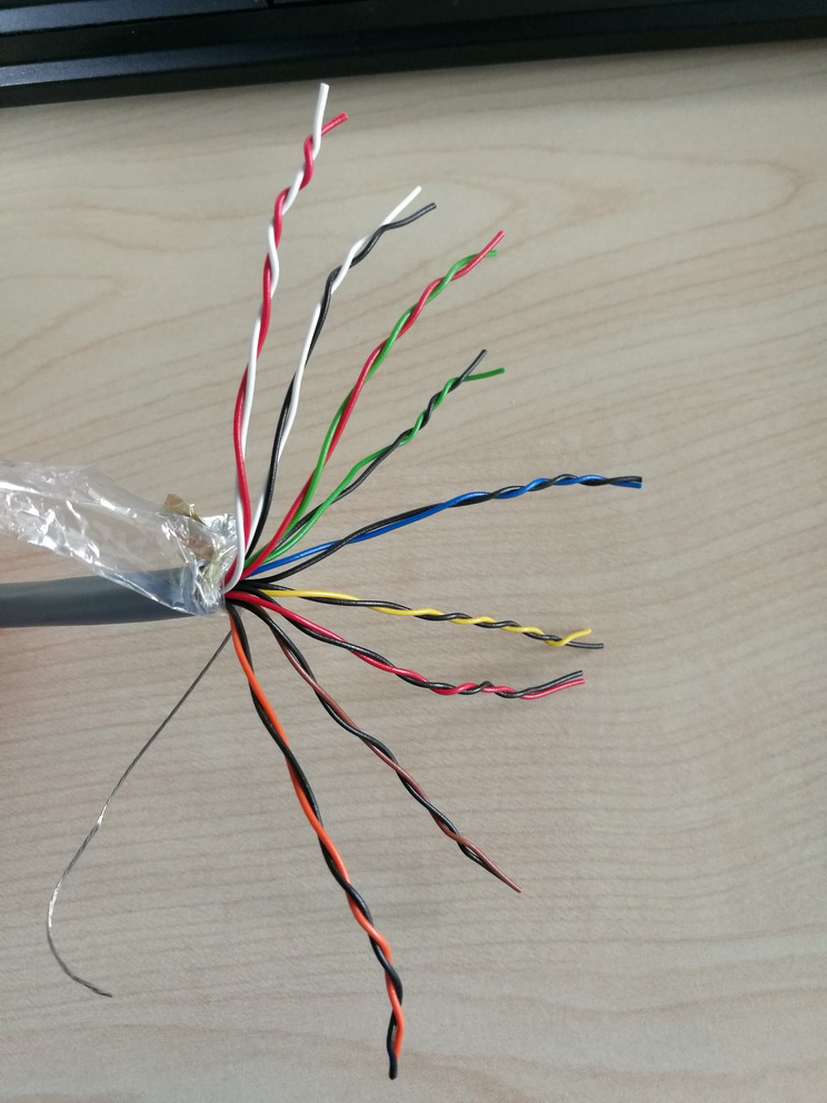

kürzlich habe ich einen größeren Rest einer Mantelleitung gefunden, den
ich für ein Projekt einsetzen werde. Die Leitung besteht aus neun
miteinander verdrillten Aderpaaren und einem gemeinsamen Folienschirm
mit blankem Leiter, siehe Foto. Erstaunlicherweise befindet sich auf dem
Kabel kein Aufdruck und keine Prägung.
Jede einzelne Ader ist einfarbig. Somit ergeben sich die folgenden
Aderpaare, wobei ich in Klammern die Adernummer nach DIN 47100 für
mehrfarbige Einzeladern aufgeführt habe; orange wird hierbei durch
rosa ersetzt:
- weiß-rot          (23)
- braun-schwarz     (26)
- grün-rot          (33)
- grün-schwarz      (35)
- gelb-schwarz      (36)
- orange-schwarz    (42, rosa-schwarz)
- blau-schwarz      (43)
- rot-schwarz       (44)
- weiß-schwarz      (61)
Hat irgendjemand hier eine Ahnung, welchem Standard diese Adernfarben
entsprechen und wie die Zählweise dieser Paare lautet? DIN 47100 scheint
es ja wohl nicht zu sein.
Übliche Twisted-Pair-Leitungen haben in jedem Aderpaar eine weiße Ader
und keine schwarze. Trotzdem kann ich nicht ausschließen, dass die
Leitung aus dem amerikanischen Markt stammt oder für diesen bestimmt
ist.
Vielen Dank im voraus!

Andreas S. hat ein Kabel, bei dem diese Zählweise nicht anwendbar ist.
Er sucht einen Standard dafür.
Trotzdem: bei seinem Kabel gibt es jedoch keine Zweideutigkeiten, es
sind einfach verschiedenfarbige Doppeladern. Eventuell einfach ohne
irgendeinem Standard zu folgen ...

Denke ich auch, aber die Anordnung der Aderpaare entspricht meines
Wissens nach üblicherweise auch der Zählweise: Nebeneinander liegende
Paare, von innen beginnend nach außen. Wo man innen beginnt, und wo die
nächsten Lage beginnt, lässt sich hier sicherlich nicht sagen.

Das Kabel von Andreas S. hat eine andere Farbcodierung, aber dort
braucht man weder Zählen noch irgend eine Reihenfolge feststellen, denn
alle Paare haben unterschiedliche Farben und sind so eindeutig
identifizierbar. zumindest in dem Beispiel und solange die
Doppeladernpaare zuordenbar sind. Das sieht zumindest in dem Bild so
aus.
In dem Kabel sind viel zu viele rote Adern, das ist bei den
Telefon-Installationskabeln nicht so.
