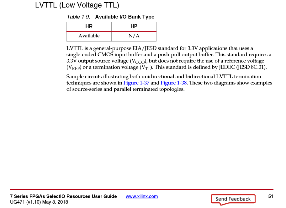

Mit welcher Spannung ist die IO-Bank versorgt?
Für LVCMOS33 müssen dort 3,3V angelegt werden. Siehe z.B. Tabelle 1-55
im UG471.

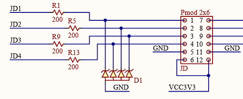

Laut dem Schaltplan [1] liegen die Pins in Bank 35, welche mit 3,3V
versorgt wird.
Außerdem gehen die Pins über 200 Ohm Widerstände und Schutzdioden an
eine Stiftleiste (PMOD).
