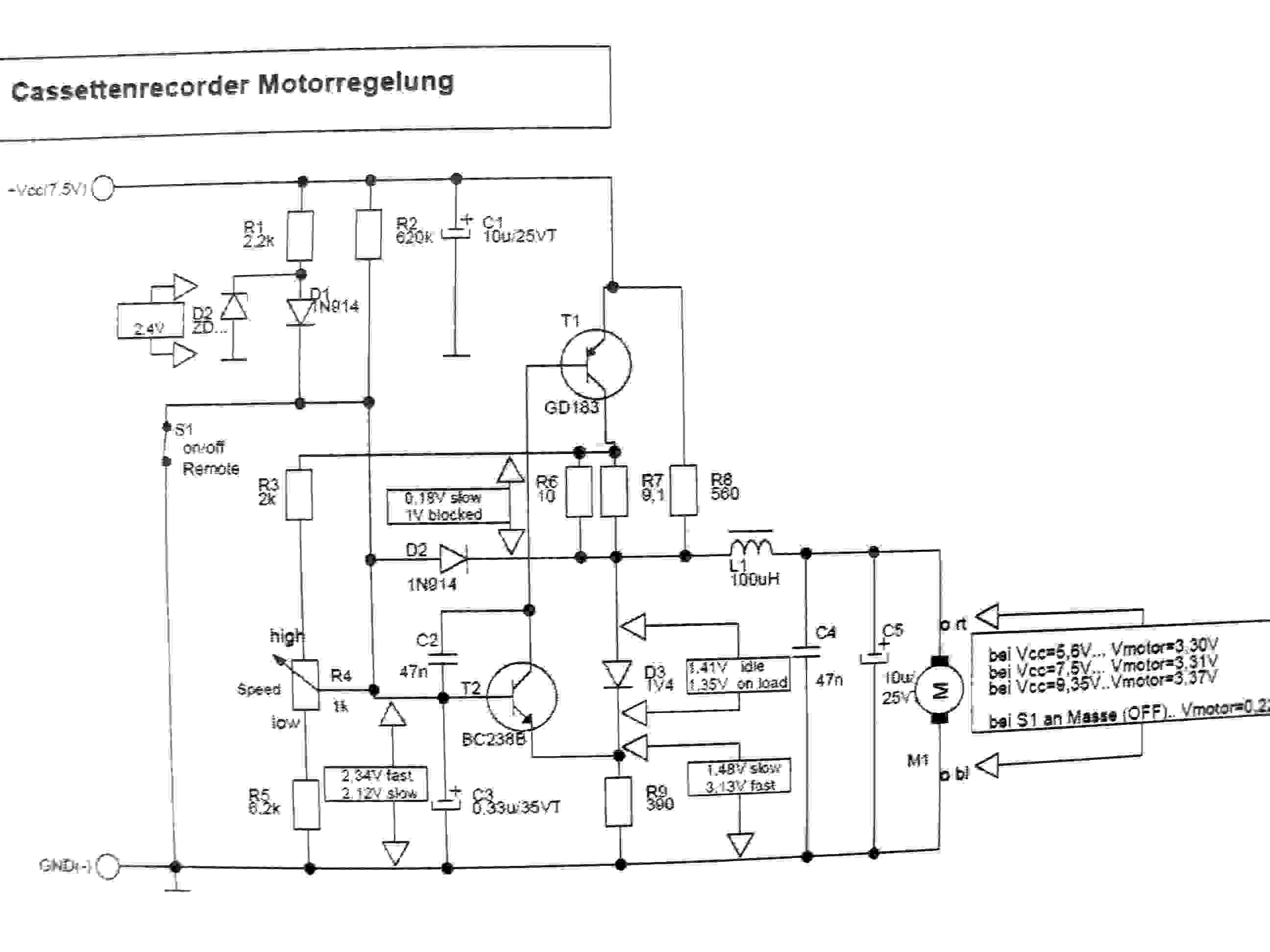

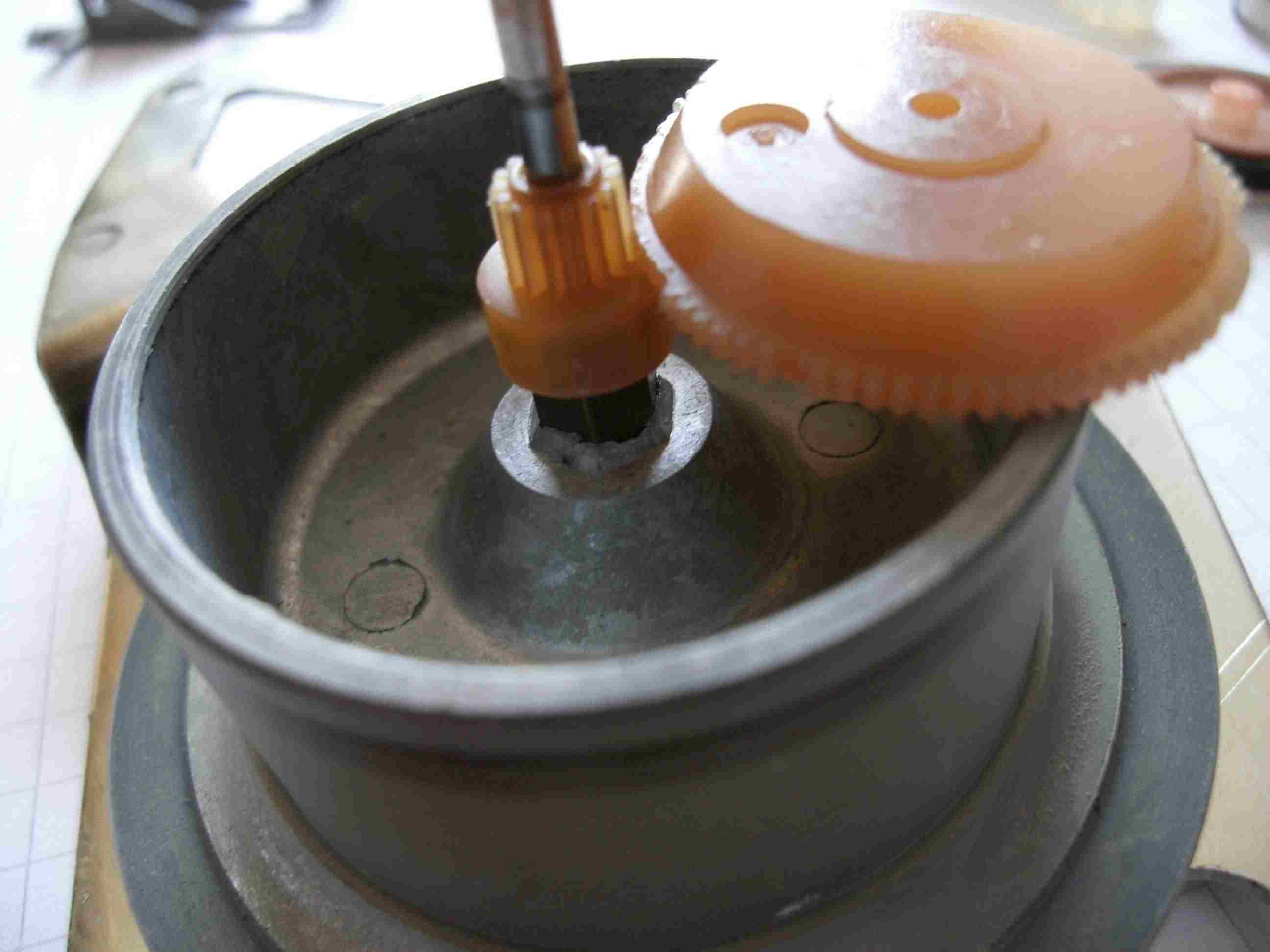

#5484343
habe mal eine Kassettenrekorder-Motorregelung unter die Lupe genommen.
Denn:
Bevor der Motor endgültig blockiert, zerdröselt er das Laufwerkszahnrad
für schnellen Vor- bzw. Rücklauf.
Jemand hat da ähnliche Erfahrungen gemacht wie ich:
https://www.youtube.com/watch?v=OVA_ndo0vek
ab etwa Minute 2
Im Bild noch die gemessenen Spannungswerte.
ciao
gustav
#5484353
Erwin D. schrieb:
> so daß sogar die Zahnräder kaputt gehen?
die Zahnräder sind marode.
Beim Video hört man, wie der Motor bzw. das Zahnrad da ssssrrrrrr macht.
Das sollte nicht sein, sondern mechanisch abschalten, die Elektronik ist
bei dem Modell - wie Du auch richtig beanstandetest - nicht für das
Abschalten konstruiert worden.
Beim Philips rutschte immer der Riemen durch. Man merkte es dann am
Pfeifgeräusch.
Bis dann endlich bessere Geräte auf den Markt kamen.
An R6 und R7 ist 0,18V der Normalzustand,
beim Blockieren 1V.
Das hat man dann sicher auch ausgenutzt bei den Abschaltautomatiken.
ciao
