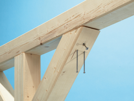

ich muss zwei Balken einer Schaukel verbinden (beim klassischen "A" aus
zwei Stützpfosten und einem waagerechten Balken auf jeder Seite). Diese
treffen im Winkel von 105° aufeinander.
Ich finde konfektionierte Winkel nur in 45° Schritten, gibt es irgendwo
welche kleinerer Abstufung? Oder muss man sonst z.B. einen 90°-Verbinder
selber verbiegen, eine Lochplatte abkanten, ...?
Viele Grüße,
D.

#5484196
„...selbst viele Zimmermänner zapfen schließlich wenn es schnell gehen
muss nicht mehr selbst, sondern bedienen sich allerlei Verbindern
unterschiedlichster Formen...“
Aber bestimmt nicht bei ner Holzschaukel!
Zimmerleute haben auch die entsprechenden Fräsen und können somit nicht
nur fachgerecht Balken verbinden - sondern auch billiger, als mit
aufwändigen Balkenschuhen.
Letzteres ist nämlich genau der Punkt - das Holz muss „ in sich stehen ”
- dies erreicht man mit klassischen Verbindungen wie in meinem Link -
oder eben mit sehr teuren die Balken größtenteils umschließenden
Schuhen.
Lochbleche und daraus gebogenen Winkel sind untauglich, weil trotz des
Verschraubens die Balken sich mit der Zeit sonstwohin drehen
Nachtrag: und wenn es nicht mehr anders geht, z.B. Weil die Balken schon
„auf Länge sind ” - dann einfach die Winkel selber machen aus 8mm
Flacheisen und dann durchgängig mit Gewindestangen verschrauben ... nur
kein Baumarkt-Winkel mit Spax oder ähnlich untauglichen Zeug nehmen
