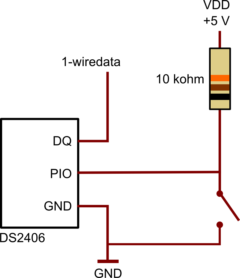

Ich würde gerne auf meinen Rennkart ein Telemetriesystem einbauen .
Ja ja ich weis gibt es fertig  zu kaufen. Will ich aber nicht.
Plan : Arduino plus SD card zum loggen und 1 wire bus für die Sensoren
wie tempfühler Geschwindigkeit Drehzahl/IR für reifentemp./uws
Später dann 1Sheeld   (https://1sheeld.com ) für Arduino um mein
Smartphone als Display zu verwenden.
Für Drehzahl und Geschwindigkeit wären Hallensenoren optimal.
Wäre es möglich eine Standard Hallsensor mit einen DS 2406 zu
kombinieren
 ( siehe Bild, quasi statt den eingezeichneten Schalter den Hallsensor
einsetzen) und so auf den 1 wire bus zu kommen.
LG wranox

Wie "schnell" sind denn die Signale vom Hallsensor und wie schnell die
Übertragung auf dem Bus? Passt das zusammen?

OP #5484656
Hallsensorgeschwindikeit  für Speed
11" reifen= 26,95mm Durchmesser
26,95x3,14=84,62mm  Umfang = 0,8462 m
V Mav 160kmh  = 160000m/h
160000:60 = 2666,6 meter/min
2666,6x0,8462= 2256,5
2256,5:60= 37,6 U/sek
Also knapp 38 pulse pro sek.
Drehzahl motor
RPM MAX 13500 U/min
13500:60= 225 u/sek

Wraneschitz A. schrieb:
> Im regulären Betriebsmodus sind durch die oben aufgeführten
> Timingbedingungen Datenraten von bis zu 16,3 KBit/s möglich. Der
> Overdrive-Modus beschleunigt dies auf bis zu 142 KBit/s.
> 13500:60= 225 u/sek
> Also 225 pulse pro sek.
Soweit ich das sehen kann, wird das aber schon etwas eng mit der
Datenübertragung bei 16,3 KBit/s (im Datenblatt des DS2406 steht
übrigens 15,4 KBit/s drinnen)...
Du müsstest zum Abfragen des Sensors folgende Daten senden:
- 8 Bytes: 64-Bit Adresse des 1-Wire-Bausteins
- 1 Byte : Eines der ROM-Kommandos
- 1 Byte : Status Lesebefehl
- 2 Bytes: Addressierung des Memory
- 1 Byte : Rückantwort Statusregister 7 (enthält wohl den Status der
Pins)
- 2 Bytes: Rückantwort CRC-Info
=> 15 Bytes Gesamt, macht 120 Bits insgesamt
Bei den 15,4 KBit/s wird damit 15400 / 120 = 128,3 Abfragen pro Sekunde
Wird für die 225 Pulse pro Sekunde etwas wenig sein. Und Die
1-Wire-Geräte benötigen auch etwas Zeit um den internen Kondensator
wieder aufzuladen. Daher wirden wohl deutlich weniger Abfragen pro
Sekunde möglich sein.
Wenn du schon einen Arduino verbaust, was spricht denn dagegen, die
Taktsignale direkt mit einem der Portpins abzufragen?
Die Leitungslänge sollte sich ja in Grenzen halten und mehr Kabel zum
Sensor müssen auch nicht gelegt werden.
