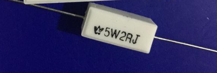

Hallo, folgende Frage: wie berechne ich die Belastung die auf einen Widerstand wirkt? Der Widerstand ist an 3.7V angeschlossen, es fließen 4A und der Widerstand hat 0.01 Ohm.

Tut mir leid, ich habe das wahrscheinlich alles ultra dämlich formuliert. Ich habe eine Lithium Akku mit 3.7V. Daran angeschlossen ist eine E-Motor mit ebenfalls 3.7V und der zieht im Betrieb ca. 4A Leider wurde beim Starten immer die Schutzschaltung vom Akku ausgelöst und das habe ich mit dem 0.01 Ohm starken Widerstand verhindert. Jetzt würde ich gerne wissen welcher Belastung der Widerstand ausgesetzt ist. Ich habe so einen Widerstandsrechner aus dem Internet verwendet und der hat einen Wert um 0.2W rausgeworfen.

Michael M. schrieb: > Wenn du dennoch einen kleineren verwenden möchtest (Platzmangel?) dann > würde ich auf Dickschichtwiderstände zurückgreifen. Die haben die > grösste "Überlebenschancen" bei diesen Impulsbelastungen :-) Ich nehme jetzt einfach so einen Widerstand wie der im Anhang. Der dürfte den Anlaufstrom überleben, zumal die Anlaufzeit unter einer Sekunde liegt.
#5484568
Ich weiß, dass der auf dem Foto keine 0.01 Ohm hat, es geht nur um die Bauform.

Doch, in deinem Widerstand ist Widerstandsdraht.
#5484628
Und wie berechnet sich der Widerstand vom Draht? Conrad hat jetzt z.B. 0.156 Ohm/m. Würden 10 cm dann 0.0156 ohm haben?
