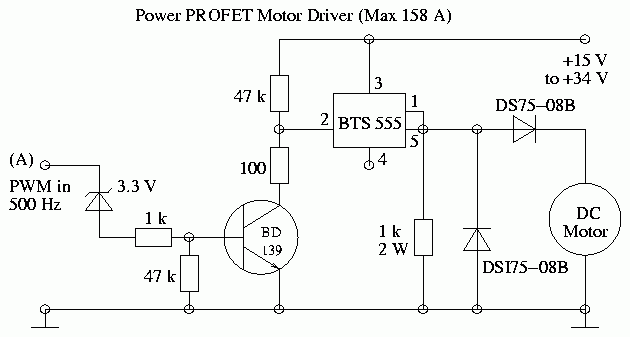

Hallo, auf dem Schaltplan ist eine Zener-Diode? verbaut. Kann mir jemand den Sinn von der Diode erklären? Ich will mit einem Attiny einen BTS555 per PWM ansteuern.

Da ist noch viel mehr Mist in dem Schaltplan. Schau mal ins Datenblatt des BTS555.
#5484462
Viel mehr Mist? Also die Diode OK, alles was am Ausgang des BTS hängt lass ich mal hier raus weil ich sowieso einen anderen Verbraucher da hängen habe.
#5484488
1) BD139 ist Kanonen auf Spatzen, da fließt nicht mehr als 1mA im Kollektorkreis. 2) 100 Ohm und 47 kOhm am BTS555 sind überflüssig. 3) Diode in Reihe zum Motor ist völlig überflüssig. 4) Die von dir schon erkannte Z-Diode, die ist überflüssig. 5) Spannungsteiler an der Basis ist falsch dimensioniert.
#5484491
6) 1 kOhm 2W Widerstand ist völlig überflüssig. @Relais (Gast) >auf dem Schaltplan ist eine Zener-Diode? verbaut. Kann mir jemand den >Sinn von der Diode erklären? Den wüßte ich auch gern. Die ist eher kontraproduktiv. Ebenso wie die Längsdiode am Ausgang vor dem Motor. Einzig die Freilaufdiode zwischen Ausgang und Masse ist notwendig. Ebenso sind die 47k überflüssig (man könnte ja mal die Bauteile mit Namen versehen), denn der BTS555 hat intern dort schon einen Pull Up in Form einer Konstantstromquelle. Bestenfalls die 100 Ohm sind sinnvoll, um bei Falschpolung den kleinen Transistor zu schützen.
#5484505
Die Z-Diode wird gebraucht, wenn die Eingangsspannung 0,6V nicht unterschreitet. Ohne Z-Diode würde dann der Transistor nicht abschalten.
#5484516
der schreckliche Sven schrieb: > Die Z-Diode wird gebraucht, wenn die Eingangsspannung 0,6V nicht > unterschreitet. Ohne Z-Diode würde dann der Transistor nicht abschalten. Nur wegen der Fehldimensionierung des Spannungsteilers.

So wie ich das sehe kann ich vom BTS direkt (Pin2) direkt in den BD139. Den 1K zw. Attiny (5V) brauche ich im Grunde auch nicht. Brauche ich überhaupt einen Widerstand?
#5484536
Der BTS555 ist dafür gemacht, dass man eben nicht so viel kram aussenherum braucht. Tiny -> BTS -> Motor+Freilaufdiode, das reicht.
#5484541
Na das kann nicht gehen. Der BTS555 wird über Masse geschaltet. Einen bipolar oder Mos brauche ich schon.

Relais schrieb: > Na das kann nicht gehen. Der BTS555 wird über Masse geschaltet. Einen > bipolar oder Mos brauche ich schon. Und was ist in deinem Tiny drin? Der schaltet hart gegen Masse. Mit Pullup gegen VCC. Das geht. (Man beachte den Punkt).
#5484560
Darf ich mal ganz Frech nach eine kleinen Skizze fragen? Weil jetzt komm ich nicht mehr ganz mit. In der Doku vom BTS wird ein bipolar oder MOS angegeben zum schalten.
#5484564
Hier https://www.infineon.com/dgdl/Infineon-BTS555+E3146-DS-v01_00-EN.pdf?fileId=5546d4625a888733015aa3f57e5e103e Direkt auf Seite 1. Da siehst du den Schalter der gegen VCC ist. In deinem Fall ist der Schalter ist der Transistor in deinem Controller, der den Pin auf Masse legt.
#5484571
Safari schrieb: > Da siehst du den Schalter der gegen VCC ist. Entschuldigung, gegen GND. @Relais (Gast) >So wie ich das sehe kann ich vom BTS direkt (Pin2) direkt in den BD139. Ja. >Den 1K zw. Attiny (5V) brauche ich im Grunde auch nicht. DOCH, das ist der Basiswiderstand. > Brauche ich überhaupt einen Widerstand? JA!
#5484578
Datenblatt, Seite 8: When the device is switchet off (Iin=0) the voltage between IN and GND reaches almost Vbb. Use a mechanical switch, a bipolar or MOS Transistor with appropriate breakdown voltage as driver. Das bedeutet, der Transistor zum Ansteuern des BTS555 muß dessen Betriebsspannung vertragen.

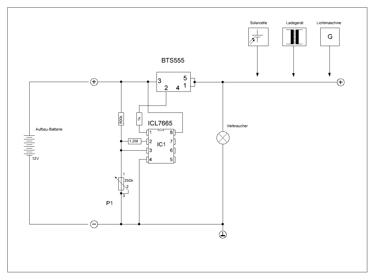

https://www.mikrocontroller.net/attachment/170351/Akkusaver.GIF Hier ist der BTS555 über einen Schutzwiderstand direkt am IO Pin eines ICL... Das kannst du so an einen AVR packen.

Safari schrieb: > https://www.mikrocontroller.net/attachment/170351/... > > Hier ist der BTS555 über einen Schutzwiderstand direkt am IO Pin eines > ICL... Das kannst du so an einen AVR packen. Danke! Das wäre natürlich die bequemste Lösung!
#5484595
Safari schrieb: > Der Strom der dabei fliesst kann von den Schutzdioden abgeleitet werden. Und dann schaltet der BTS555 nicht ab.
#5484597
Relais schrieb: > Safari schrieb: >> https://www.mikrocontroller.net/attachment/170351/... >> >> Hier ist der BTS555 über einen Schutzwiderstand direkt am IO Pin eines >> ICL... Das kannst du so an einen AVR packen. > > Danke! Das wäre natürlich die bequemste Lösung! Ist aber nicht vergleichbar, der ICL7665 hat Open Collector Ausgänge.
