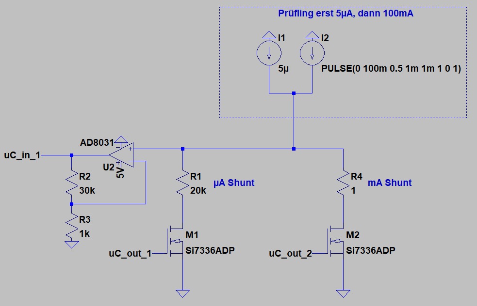

Was ich noch klarstellen möchte: Die meine Schaltung soll nicht ihren
eigenen Stromverbrauch messen, sondern es wird eine externe Schaltung an
die 5V meiner Schaltung angeschlossen und deren Verbrauch soll gemessen
werden. Aber das ändert ja eigentlich nichts.
Michael B. schrieb:
> Man könnte 2 Messbereiche vorsehen, aber wer will die umschalten ?
Das könnte meine Schaltung tun. Es darf halt nur in den µA Bereich
geschaltet werden, wenn gerade nicht viel Strom fließt...
Christian M. schrieb:
> Such mal nach den entsprechenden Thread!
OK, ich sehe mich nochmal um.
Nebenbei habe ich mal in LTSpice etwas ganz einfaches zusammengeklickt.
In der Simulation funktioniert es. Natürlich ohne Temperaturkompensation
und dergleichen. Könnte diese Schaltung für diesen Fall nicht bereits
ausreichen?
Bisher wurde diese Idee stets wegen dem Timing verworfen. Die
Umschaltung wäre nicht schnell genug gewesen. Wie ist denn deine
Anforderung diesbezüglich?
Noch was: Wenn du zur Messung nur einen Shunt verwendest, brauchst du
einen 1:2000 Verstärker. Dessen Rauschen und nicht-linearität könnte ein
Problem werden.
Wenn du zwei Shunts verwendest, wird der Spannungsabfall am größeren
Widerstand (den für 50µA) beim Lastwechsel (auf 100ma) wahrscheinlich zu
groß. Wie schnell finden denn die Lastwechsel statt und wie steil sind
die Flanken?

In meinem Fall könnte das Umschalten Funktionieren. Im Idealfall wäre
der Lastwechsel so langsam, dass ich beim Stromanstieg schnell denn
niederohmigen Messpfad freischalten kann. Ich kenne die Zeiten aber noch
nicht genau. Andernfalls wäre es auch denkbar, dass meine Schaltung
manuell per Tastendruck für die Messung des höheren Stromes "vorgewarnt"
wird. Der höhere Strom tritt dann immer nur einmalig auf.
Wird es auch. Du kannst auch einen Schalter einsparen - es schadet
nicht, wenn der µA-Shunt zum mA-Shunt parallel liegt, nicht bei einem
Verhältnis 1:1000, und falls gewünscht kannst du die 20k ja mit
einrechnen. Einen grösseren Einfluss wird der MOSFET haben, weil der
On-Widerstand zum Shunt dazukommt, der darf also nur wenige mOhm haben.
Falls das so nicht hinkommt, könntest du an beiden Enden des
1-Ohm-Shunts messen.
Georg
Gast #5484925
georg schrieb:
> es schadet nicht, wenn der µA-Shunt zum mA-Shunt parallel liegt,
Wenn dann in Reihe, und jeder auf einen eigenen Verstärker. Man muss
halt durchrechnen, ob man sich den Spannungsabfall über dem größeren
Shunt für die mA Ströme leisten will.

Moderator (Firma: Titel) Persönliche Seite #5485119
Wombat schrieb:
> einen Ruhestrom von 0-50µA +-1µA,
> andererseits einen Laststrom von 0-100mA +-1mA.
Wenn du das über 1 Shunt machen wolltest, dann ist die resultierende
Forderung 100mA+-1µA. Du hättest also eine Dynamik von 1:100000 und
bräuchtest damit ein Messystem, das 17 Bit sauber auflösen kann.
Wombat schrieb:
> Könnte diese Schaltung für diesen Fall nicht bereits ausreichen?
Bei 50µA fällt an deinem "20k-Shunt" dann aber schon 1V ab. Der sollte
vermutlich kleiner werden. Nehmen wir mal 1k, denn du hast bei der
Stromaufnahme zwischen dem Last- und dem Ruhezustand ja auch etwa den
Faktor 1000.
Nur, wenn du entweder das eine oder das andere messen willst und das
auch steuern kannst. Denn wenn dein Prüfling von sich aus dem
Ruhezustand in den Lastzustand wechselt, du aber den vorher berechneten
"1k-Shunt" drin hast, dann fallen an diesem Shunt 100V ab und dem
Prüfling bleibt von den 5V nichts übrig. Der stellt dann vermutlich
blitzartig seine Arbeit ein...

Gast #5485272
Vielen Dank für die ganzen Antworten! :)
Von den Lösungen mit Verstärkungen von 1000 und mehr würde ich gerne
absehen, da es sich in meiner Fall ja umgehen lässt. Klasse war der
Hinweis, dass ich natürlich den hochohmigen Shunt gar nicht schaltbar
machen muss. War mir nicht aufgefallen.
Den on-Widerstand vom MOSFET werde ich gering halten. Und man kann den
nominellen Wert ja auch in der Berechnung berücksichtigen. Dann ist der
Fehler zumindest kleiner, als wenn man ihn ganz vernachlässigt.
Auch schön finde ich die Idee, den Spannungsabfall per Diode zu
begrenzen. Dann würde die zu prüfende Schaltung nicht gleich abschalten,
wenn sie mal höheren Strom zieht. Muss das einer Germanium Diode sein?
Würde es nicht auch eine Schottky tun?
Karl schrieb:
> Tipp: Ich würd nicht gerade mit nem TL072 anfangen.
Den hatte ich ehrlich gesagt auch nur genommen, weil es irgendein rail
to rail im LTSpice war. Welcher OPV wäre denn bei der Schaltung von mir
empfehlenswert? Idealerweise bei Reichelt erhältlich...
Gast #5485453
> Und man kann den nominellen Wert ja auch in der Berechnung berücksichtigen.
Das ist gar nicht nötig, wenn du den Spannungsabfall nur am Widerstand
misst (nicht Widerstand + MOSFET).
#5486861
Niemand.
Man nimmt einen ADC mit MUX und mißt einmal die Spannung direkt und auf
dem 2. Eingang verstärkt.
Der µC mißt dann beide Werte und ermittelt anhand einer Schwelle,
welchen er nimmt. Damit im Umschaltpunkt der Wert nicht zappelt,
programmiert man noch eine Hysterese.
Ich hab sowas mal mit 4 Bereichen gemacht (10nA .. 250µA). Als ADC habe
ich den MAX1300 (16Bit) genommen. Für jeden der 4 Bereiche werden Gain
und Offset ermittelt und im EEPROM abgelegt. Die Berechnungen erfolgen
in float.
Gast #5487012
Schau dir mal die Schaltungen des STM8-Discovery und des
STM32L-Discovery an.
Da werkelt ein MAX9938 plus ein STT5PF20V zum umschalten...
Und niemand muss da von Hand umschalten.

#5487215
Christoph E. schrieb:
> Probiere es einmal mit dieser Schaltung.
Warum sollte er ?
Wenn die Schaltung 100mA zieht, kann OpAmp B niemals diesen Strom
aufbringen und über den 1GOhm Widerstand (selbst wenn man den zum 1MOhm
bereichsanpasst) an den Verbraucher=Strombenötiger liefern, das würde
10000 Volt Ausgangsspannugn erfordern.
Die Schaltung ist in der Form für den Zweck einfach grober Schwachsinn.
Mindestens eine Diode, die ab 0.5V Spannungsabfall am shunt langsam und
bei 1V vollständig des Strom drumrumleitet, wäre nötig, aber die ca.
0.7V Betreibsspannungsabfall am verbraucher wären ihm sicher zu viel.
