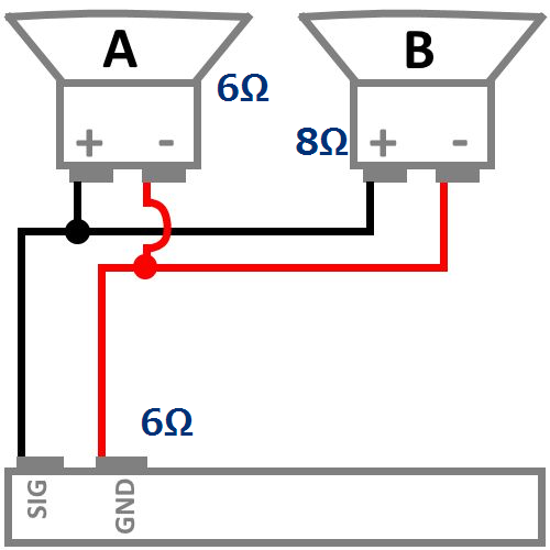

Hallo liebes Forum,
ich habe einen etwas älteren Lautsprecher geschenkt bekommen und dachte
mir cool schließ ich die an meine Stereo Anlage an. Ich hab ein bisschen
gebastelt und das ganze ausprobiert. Hat super funktioniert Musik läuft.
Doch dann ist mir die Impedanz eingefallen und ich dachte fu** nicht,
dass ich was kaputt mache. Dazu muss ich sagen, dass ich mich noch nicht
so gut mit analoger Elektronik usw. auskenne. Die Impedanz hab ich total
vergessen.
Also oben in der Skizze seht ihr, dass ich einen 6 Ohm Lautsprecher und
den neuen 8 Ohm Lautsprecher, parallel an den Ausgang meines Verstärkers
angeschlossen habe. Der zweite Ausgang ist ebenfalls mit einem
"vorgesehenen" 6 Ohm Lautsprecher verbunden. Ich habe nochmal
nachgeschaut auf der Stereoanlage steht ganz klar, dass man nur die
vorgesehenen Lautsprecher anschließen soll. 6 Ohm Ausgang, keine
Toleranz oder sowas... So im Internet habe ich keinen geeigneten Rechner
gefunden, der mir ausrechnet wie viel Ohm es insgesamt ergibt.
Vielleicht weiß das einer von euch oder kennt eine geeignete Website.
Ich möchte auf gar keinen Fall meine Stereoanlage kaputt machen, ich
hoffe es ist nichts kaputt gegangen, aber ich würde den Lautsprecher
sehr gerne mit den zwei anderen anschließen. Geht das irgendwie, bei
meinem voreiligen Test hat alles fehlerfrei funktioniert, ich habe Angst
vor Langzeitschäden oder so.
Vielen Dank für eure Hilfe
Felix

Solange du keine "Billig"-Endstufe hast, die kaum Leistung bringt sowie
keine immens lauten Clubpegel fährst (bei denen dir deine Ohren "Nein"
sagen sollten) passiert da praktisch nichts.
Auf der sicheren Seite wärst du mit Reihenschaltung, dann kannst du nur
nicht mehr so laut hören.
Addiere die Kehrwerte und bilde von diesem Ergebnis
wieder den Kehrwert. Schalte die Lautsprecher in
Reihe, dann brauchst du nur addieren, und dein
Verstärker geht dann auch nicht kaputt.

Danke also ungefähr 3,4 Ohm
> Reihe
Darunter leidet doch ziemlich die Tonqualität und die Lautstärke...
Kann ich nicht mit Widerständen die Spannung anpassen...
> anpassen...
Klar geht das.
Zu dem 8-Ohm-Lautsprecher einen 4-Ohm-Drahtwiderstand
in Reihe schalten.
Zu dem 6-Ohm-Lautsprecher einen 6-Ohm-Drahtwiderstand
in Reihe schalten.
Beide Reihenschaltungen parallelschalten.
Alternative: Von den 6-Ohm-Lautsprechern 4 Stück in
Reihe schalten, diese Kette zum 8-Ohm-Lautsprecher
parallelschalten. Polung beachten.

Geht es wirklich nur darum, nahe 6 Ohm zu erreichen? Bei Stereo an einem
Ausgang den einen originalen, und am anderen Ausgang zum originalen noch
einen zusätzlichen Lautsprecher anzuschließen, ist noch aus anderen
Gründen, als der unpassenden Impedanz, nicht empfehlenswert.
Man will doch zwei identische Speaker bei Stereo, oder hat sich das
inzwischen geändert? :)  (Außer natürlich, es geht allein darum, an
beliebiger Stelle mehr Lautstärke herauszuholen - egal, wie das alles
klingt dann.)
Um näher dazu Stellung zu nehmen, was vielleicht sinnvoll wäre (wie man
was verschalten könnte, fürs bestmögliche Ergebnis), sag uns doch bitte
mal genaueres, also nicht nur die Impedanzen, sondern auch alle anderen
Parameter / Daten aller Speaker + des Verstärkers.

Lautsprecher haben eine Impedanz und keinen Ohmschen Widerstand. Wenn
man dort mit ohmscher Korrektur nacharbeiten will, nimmt man dem LS
jegliche Leistung weg und dies gerade im Bassbereich, wo bei Weitem
keine 4 Ohm vorliegen. Die stimmen nämlich wenn überhaupt nur bei 1kHz
und das auch nicht wirklich.

Lautsprecherboxen sind so optimiert, daß sie eine Quellimpedanz nahe 0 Ω
erwarten (Verstärker mit hoher Gegenkopplung haben nahe 0 Ω). Wird
irgendwas in Reihe geschaltet, verfälscht das den Klang.
Die Impedanzangabe des Verstärkers ist nicht dessen Innenwiderstand,
sondern die maximal zulässige Last, wo er noch nicht kaputt gehen kann.
Hochohmiger ist immer erlaubt. Niederohmiger hängt davon ab, wie gut die
Schutzschaltung des Verstärkers ist (im Heimsektor meistens nicht gut).
Da verschiedene Lautsprecher oft auch verschiedene Wirkungsgrade haben,
empfiehlt sich für weitere Lautsprecher auch ein weiterer Verstärker.
Dann kann man den Pegel getrennt einstellen.
Manche 5.1 Verstärker lassen sich auch auf 2.1+2.1 konfigurieren.
