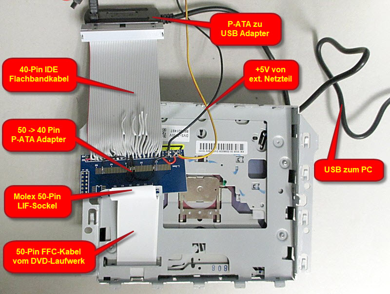

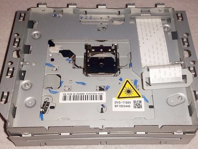

Ich habe hier ein mutmaßlich defektes DVD-Laufwerk aus einem Blaupunkt Navigationssystem NX. "Mutmaßlich", weil es Probleme gibt die man darauf zurückführen könnte, ich aber keinen Weg gefunden habe das zu überprüfen. Innerhalb des Navigationssystem sind die Möglichkeiten doch sehr begrenzt. Da ich eigentlich nicht glaube das Blaupunkt eigene DVD-Laufwerke entwickelt hat, sondern ein OEM Farbrikat verbaute, wäre es doch möglich das dieses Laufwerk mit entsprechendem Adapter auch an einem PC angschlossen und dort getestet werden kann?! Das Laufwerk hat ein Label mit der Bezeichnung "DVS 7150V" (siehe Foto). Der Chipsatz auf der Platine ist wohl von Panasonic (siehe Foto) aber darüber habe ich jetzt noch nichts weiter herausgefunden. Die Schnittstelle sieht mir stark nach P-ATA aus, jedenfalls sind alle da üblichen Signale am Mainboard des Navis vorhanden: 16 Datenleitungen, /RESET, DMARQ, /DIOW, /DIOR, IORDY, /DMACK, INTRQ, DA0, DA1, DA2, CS0, CS1, ... Es wird über einen 50poligen Folienstecker (FFC) mit dem Mainboard verbunden. Dort geht es über ein paar simple Buffer-ICs (74HCT) auf einen TI OMAP-Prozessor. In Vorbereitung habe ich mir nun eine Adapterplatine besorgt auf der ich eine FFC-Buchse befestigen kann und auf der anderen Seite einen 40poligen Wannenstecker mit etwas Flachbandkabel anlöten um die etwas andere Pin-Zuordnung der Signale zu machen. An diesen Stecker schließe ich dann einen P-ATA zu USB Adapter an um das Laufwerk mit dem PC zu verbinden. Falls das alles klappt wäre noch die Treiberfrage zu lösen... mit etwas Glück, das ist meine Hoffnung, kommt Windows 10 damit einfach so zurecht. Da ich mich damit nicht auskenne meine Frage ob das was ich vorhabe erfolgversprechend ist?
Olli Z. schrieb: > Die Schnittstelle sieht mir stark nach P-ATA aus, jedenfalls sind alle > da üblichen Signale am Mainboard des Navis vorhanden: 16 Datenleitungen, > /RESET, DMARQ, /DIOW, /DIOR, IORDY, /DMACK, INTRQ, DA0, DA1, DA2, CS0, > CS1, ... Sind diese Signale am Folienstecker vorhanden? Sind die beschriftet, oder hast Du einen Schaltplan? > Falls das alles klappt wäre noch die Treiberfrage zu lösen. Da gibt es keine, wenn das tatsächlich ein PATA-Laufwerk ist, Du den Adapter richtig verdrahtet hast, das Master/Slave-Thema korrekt gelöst ist, dann geht das einfach so. CD/DVD-Laufwerke sind USB Mass Storage Devices und können ohne weitere Treiberunterstützung angesprochen werden.
Ja, ich habe einen Schaltplan/Pinout dafür. Daher kenne ich die Signale. Master/Slave muss ich mir noch ansehen. Bin mal gespannt...
Na, dann viel Erfolg!

Das breite Flachkabel im zweiten Bild, geht das an einen Stecker?
An eine Buchse auf dem Mainboard, ja. Das ist ein 50poliges FFC Kabel.
#5485517

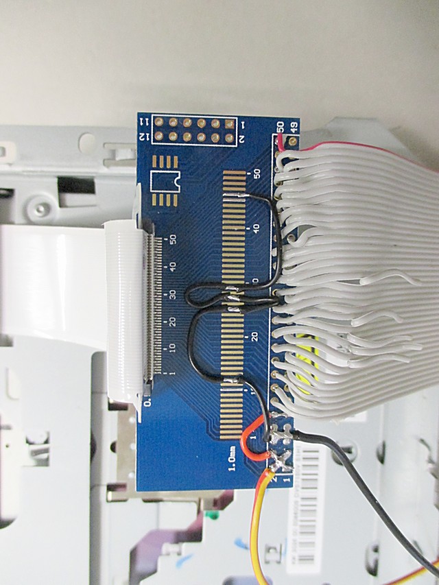

Den 50poligen IDE-ZIF findest Du auch im Zusammenhang mit 1,8"-Festplatten. Früher(tm) gab es auch Adapter auf Pfostenleiste.
Interessant, die Welt der Adapter ist wirklich gigantisch! :-) Leider passt das 1,8" Zeugs nicht wirklich, weil da in der Regel der ZIF/LIF Teil 40polig ist und dann der IDE-Teil 50polig. Es ist auch garnicht so einfach eine ATA-50 Pinbelegung zu finden. Hier wäre eine http://www.laptopupdate.de/ aber ich bin nicht sicher ob das nicht sehr speziell für dieses Laufwerk ist. Ein Vergleich der dort angegebenen Belegung mit der vom DVD-Laufwerk zeigte aber gleich gravierende Unterschiede. Wäre ja zu schön wenn der 50polige anschluß des DVD-Laufwerks einem Standard entsprechen würde für den es sogar Adapter gäbe :-)

Olli Z. schrieb: > An eine Buchse auf dem Mainboard, ja. Das ist ein 50poliges FFC Kabel. Das Ende sieht man doch! Das ANDERE Ende, was am Laufwerk ist, meine ich.

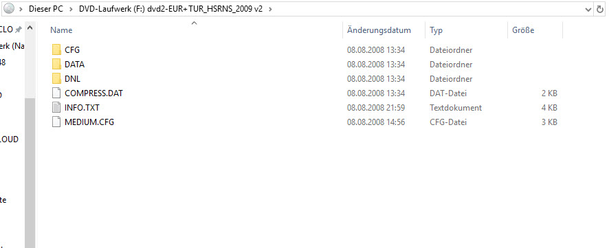

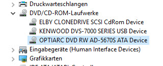

Tataaa!! Und klappt!! Hätte nicht gedacht das es so einfach wird :-) Zugegeben, mein Adapter ist keine Schönheit und für den rauhen Alltagseinsatz noch etwas empfindlich. Da gehört dann ein anständiges Gehäuse drum und ein Anschluß für ein externes Netzteil. Aber, er funktioniert und das ist erstmal die Hauptsache. Tatsächlich wurde das Laufwerk nach dem einstecken des USB-Adapters sofort als solches erkannt und der Inhalt dargestellt. Eine Treiberinstallation war nicht notwendig. Jetzt mache ich mich mal auf die Suche nach Software die das LAUFWERK und nicht die DVD darin testen kann. Naja, ein wenig Wechselwirkung ist natürlich dabei. Man müsste eine Test-DVD haben die dem Laufwerk ein wenig was abverlangt. Mein Ziel ist es zu testen ob das Laufwerk mechanische oder optische Probleme hat, z.b. ein dejustierter Laser, oder eine Macke beim Kopftransport, etc um eine qualifizierte Aussage über den Zustand machen zu können. Allen die mir bis hier hin geholfen haben sage ich erstmal einen schönen Dank! Einen ausführlichen Bericht inkl. Pinout zum Nachbau des Adapters werde ich in mein Wiki posten: https://mk4-wiki.denkdose.de/anleitungen/navigationssystem_nx_reparieren/dvd-laufwerk_testen

Danke! :-) Das Pin-Mapping habe ich im Wiki hinterlegt: https://mk4-wiki.denkdose.de/anleitungen/navigationssystem_nx_reparieren/p-ata_50pol_zu_40pol_mapping Ob das irgendeinem Standard entspricht... keine Ahnung. Kennt jemand von Euch zufällig eine gute Test-Software? Alles was ich bislang gefunden habe testet hauptsächlich die bzw. über die DVD.
