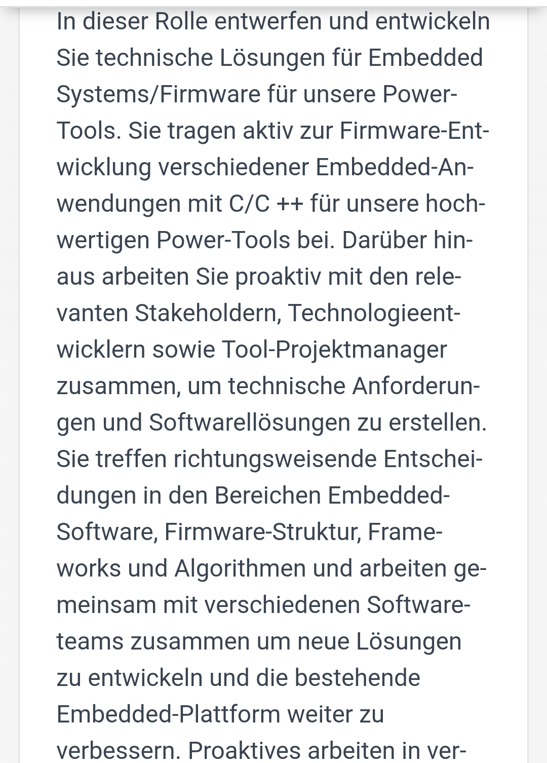

Als Beispiel sei Hilti nahe München genannt, die einen Software
Entwickler suchen. Die Stellenausschreibung ist im Anhang. Dort geht es
hauptsächlich um Firmware Entwicklung.
Ein C Buch durcharbeiten ist eine Sache. Von dort dann aber zB bei Hilti
genannten Aufgaben lösen wäre eine komplett neue Herausforderung.
Ich frage mich, ob und inwiefern man in diesem Gebiet ersten Fuß fassen
kann (als Weiterbildung - auch gerne in Eigenregie).
"Softwarellösungen" und Bullshit-Bingo  :-)

> Längerfristig könnte ich mir also vorstellen, als supplement zur
> Leistungselektronik auch sehr gute Kenntnisse in embedded software zu
> erlangen.
Und was würde dir das bringen? Um deine Arbeitszeit so gut wie möglich
an den Mann zu bringen, musst du das können, was gesucht wird.
Hast du schon mal eine Stellenanzeige gesehen, in der ein
Leistungselektronik-Enwickler mit sehr guten Softwarekenntnissen gesucht
wird?
Oder ein sehr guter Software-Programmierer, der auch gute
Leistungselektronik entwickelt?
An deiner Stelle würde ich dann eher die FPGA-Schiene fahren. Damit
findest du dann vermutlich auch nicht in Rufweite um deinen Wohnsitz
sofort etwas, aber das "Gesamtkonzept" ist stimmig und du kannst auch
dort Begehrlichkeiten wecken, wo diese Kombination noch nicht
eingesetzt, aber denkbar ist.
