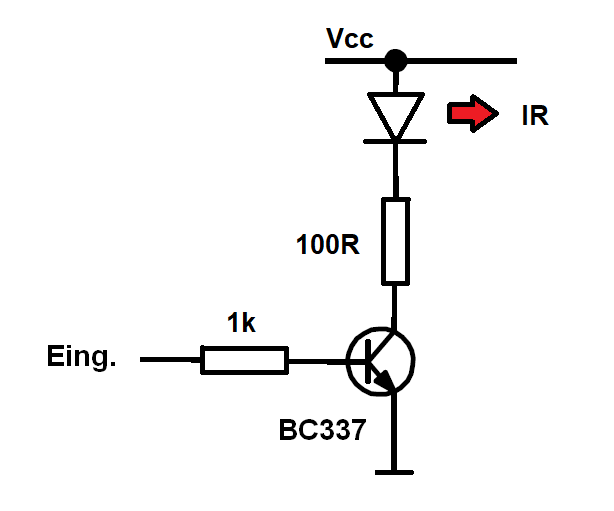

ich habe eine Schaltung erstellt, in der eine LED über einen Transistor
von einem µC angesteuert wird.
Klappte in meinen Tests mit 3.6V prima.
Allerdings ist mir dann aufgefallen, dass das Gerät am Schluss
vermutlich nur bei 2.2V laufen wird und es folglich auch so getestet
-> Resultat: ging nicht.
Nach (unnötigerweise langer) Fehlersuche habe ich das Problem auf den
Transistor beschränken können, der bei einer so geringen Spannung
offensichtlich nicht umschaltet, bei 3.6V aber schon.
Verwendet habe ich bis jetzt einen BC337-16.
Nun bin ich auf der Suche nach einem Transistor, der auch bei 2.2V noch
zuverlässig 200-300mA schalten kann.
Habt ihr da Tipps?
Danke!
juchu schrieb:> Verwendet habe ich bis jetzt einen BC337-16.> Nun bin ich auf der Suche nach einem Transistor, der auch bei 2.2V noch> zuverlässig 200-300mA schalten kann.
Das kann der BC337 problemlos, wenn man ihn richtig beschaltet.

juchu schrieb:> Verwendet habe ich bis jetzt einen BC337-16.> Nun bin ich auf der Suche nach einem Transistor, der auch bei 2.2V noch> zuverlässig 200-300mA schalten kann.> Habt ihr da Tipps?
Über dem Transistor (V_ce) fallen durchgesteuert ~0,2V ab. Von 2,2V
bleiben also noch knapp 2V für die LED übrig. Wenn diese Spannung nicht
reicht, dann wird der Strom durch die LED kleiner und damit der Strom
durch den Transistor. Demnach leuchtet die LED schwächer.
juchu schrieb:> Hallo,>> ich habe eine Schaltung erstellt, in der eine LED über einen Transistor> von einem µC angesteuert wird.
Bitte den Schaltplan hier zeigen.
Wenn Du den BC337 als Emitterfolger nutzt, was wir hier vermuten,
klappt es nicht.
In Emitterschaltung dagegen wird es mit dem BC337 funktionieren
(so ist der Kommentar von hinz gemeint).

juchu schrieb:> vermutlich nur bei 2.2V laufen wird und es folglich auch so getestet> -> Resultat: ging nicht.
nun wäre es gut zu wissen wie du das beschaltet hast, als Emitterfolger
wundert mich dein Ergebnis kaum, auch nicht bei LEDs die 3V benötigen.

Teo D. schrieb:> Da wird nix mit dem BC337. Bei 300mA und Ib=20mA, wirst du noch> weit> mehr als ein halbes Volt verlieren.
Schau ins Datenblatt, so viel ist das nicht.
> Such dir nen MosFet.
Besser wärs, aber der muss eine verdammt geringe Thresholdspannung
haben.
