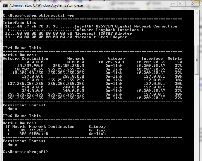

2. Wenn Du Deinen PC ins "interne Netz" anschliesst, welche
   IP-Adresse bekommst Du (cmd.exe und ipconfig /all ) fuer Deinen
   PC, wie ist die Netzwerkmaske, das Default GW (netstat -rn ,
   Eintrag 0/0)?
>    Eintrag 0/0)?
>    Admins moegen es nicht so gerne, wenn Netzwerkinterna nach aussen
>    dringen, wichtig zu wissen ist:
Die IP-Adresse meines PCs lautet: 10.209.90.67 (x.x.90.x sind die LAN
adressen x.x.91.x sind die WLAN adressen, jedoch ha der Admin gesagt das
dies nichts ändert)
Die Maske ist: 255.255.255.0
Das Default GW ist: 10.209.90.1 (Bild im Anhang falls ich es falsch
rausgelesen habe)

Gast #5491241
Hi!
> PC: 10.209.90.67/24 , Default-GW: 10.209.90.1
> MC: 10.209.91.254/24 , Default-GW: -
Ohne Default GW kann das nicht funktionieren.
Test1:
Buche den PC ins "WLAN" Netz ein. Dann geht der Zugriff
auf http://10.209.91.254, richtig?
Test2:
Offensichtlich praefieren Deine Admin die .1 als ("Default-GW")
Router-Adresse im jeweiligen Netz.
Trage in Deine config.cfg mal als Default-GW die 10.209.91.1 (geraten..)
ein und den PC wieder ins "LAN" Netz.
Geht?
>jedoch ha der Admin gesagt das dies nichts ändert
No comment!
Background:
Was heisst denn netzwerktechnisch 10.209.91.254/24 wrt. Deines
 Problems? (Ethernet voraussetzend)
-> Die Adressen 10.209.91.1 -- 10.209.91.254 liegen in einem
Ethernetsegment, wenn eine DIESER IPs eine andere IP in DIESEM
Netz erreichen will, macht der Netzwerkstack eine ARP Anfrage und
broadcastet: Hallo an alle, wer hat 10.209.91.x? Derjenige der
diese IP hat, schickt ein Unicast-Paket mit den Infos zurueck.
Das Verfahren skaliert nicht auf groessere IP Netzwerke...
Was passiert also, wenn der MC ein IP Paket zu 10.209.90.67 senden
moechte? 10.209.90.67 liegt nicht in 10.209.91.1 -- 10.209.91.254,
diese IP kann nicht direkt anworten(not directly connected), also geht
das Paket an die speziellste passende Route (s. netstat -rn im PC Fall)
und damit zu Deinem (hoffentlich) auf 10.209.91.1 liegenden
Defaultrouter. Der ist von Deinem Netzwerkadmin so eingerichtet,
dass der sich um das Problem zu kümmern weiss. Es kann sein, dass
dieses Netz direkt an dem WLAN Router angeschlossen ist, bei groesseren
Firmennetzwerken werden dann OSPF und/oder BGP zur "Unterstuetzung"
des Routings verwendet, das ist in Deinem Fall unwahrscheinlich...
Der MC macht jetzt also eine ARP Anfrage nach Deinem Default-Router,
 um das IP Paket auf Layer2 an die MAC Adresse Deines (Default-)Routers
zu schicken, der soll sich um das Problem kuemmern...
Ein Fehlen des (Default-)Routereintrags auf dem MC bewirkt, dass
bei einer http-Anfrage das erste SYN am MC ankommt, aber dann
die Rueckantwort verwerfen muss, weil Deine PC-IP
"not-directly-connected" und der "ich-weiss-nicht-wohin-sonst"
Default-Routereintrag fehlt.
(Andere sich im Forum herumtreibende Netzwerkadmins moegen mir die
Vereinfachungen an einigen Stellen verzeihen)
PS: Man kann WLAN-Router auch als Switch konfigurieren, so dass .90.x
und .91.y in einem Netz, einer "Broadcastdomäne" liegen. Das haette
ich an der Netzwerkmaske gesehen....
Gast #5491389
Sehr freundlich, dass Du das auch mal verrätst.
Damit wäre Dein Spielzeug unter 10.209.91.254 auch mit einem direkten
Kabel nicht erreichbar - Netzwerk für Anfänger.
> (x.x.90.x sind die LAN adressen
Dir kommt nicht in den Sinn, dass das zwei verschiedene Netze sind?
> jedoch ha der Admin gesagt das dies nichts ändert)
Entweder ist das ein Idiot oder er mauert, weil er Deine Spielerei nicht
haben will - letzteres habe ich schon erlebt.
> Das Default GW ist: 10.209.90.1 (Bild im Anhang falls ich es falsch rausgelesen
habe)
Dann finde heraus, wie bei Deinem Spielzeug das Standardgateway zu
konfigurieren ist.
Irgendwas ist weiterhin widersprüchlich - bist Du nun am Kabel oder
machst' WLAN? In Falle "Kabel" müsste eine 10.209.90.xx zugewisen
werden, keine .91er!
Gast #5491922
Hallo zusammen
Ich Danke allen die mir geholfen haben!!!
Ich habe gestern noch mit einem Informatiker in meinem Freundeskreis
darüber geredet und er hat mir das alles erklärt.
Ich habe dann unseren Admin noch wegen der IP konfrontiert und voila ist
ihm eingefallen das er 10.209.91.254 besetzt hat. Weiter hat er mir
"erlaubt" ins x.x.90.x netz zu wechseln, was ja auch um einiges mehr
Sinn macht. In diesem Netz habe ich dann die IP 10.209.90.111 bekommen.
Config angepasst, ans Netz angeschlossen und alles hat ohne Probleme
Funktioniert.
Diese Aktion mit der IP bestätigt meine Theorie das unser Admin
zwischendurch ein wenig verwirrt ist.
Fazit: Alles funktioniert wie es soll und ich habe ein Paar neue Sachen
über Networking gelernt.
Noch mal vielen vielen Dank an alle die in diesem Thread geholfen haben
