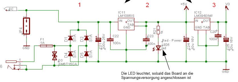

auf meiner Platine hat es einen richtigen Kurzschluß gegeben, d.h. in
meinem 3.3V Teil bin ich von VCC auf GND gekommen.
Ich habe 2 Board und es ist auf beiden passiert :-(
Ein Bild vom Spannungsteil habe ich angefügt. Punkt 1 ist nach den
Dioden, Punkt 2 ist nach dem 5V Festspannungsregler und Punkt 3 ist
nach dem 3.3V Festspannungsregler
Nun habe ich beide Board vermessen:
Hier die Ergebnisse von Board 1:
Eingangsspg    5V       6.1V      7V       8V
Punkt 1        3.5V     4.6V      5.5V     6.4V
Punkt 2        2.5V     3.6V      4.5V     5V
Punkt 3        2.5V     3.3V      3.3V     4.17V!!!
Hier die Ergebnisse von Board 2:
Eingangsspg    4.8V     5.4V      6V       6.9V
Punkt 1        4.1V     4.8V      5.2V     6.3V
Punkt 2                 3.8V      4.2V     5V
Punkt 3                 3.3V      3.3V     4.1V!!!!
Beim Board 2 habe ich den 3.3V Festspannungsregler schon vor der
Messung ausgetauscht!!
Was glaubt ihr, was welche Bauteile kaputt sein könnte??

Mess mal den Widerstand zwischen Punkt 2 und 3.

Den Meßwerten nach scheint der 5V-Regler in Ordnung, aber die 3,3V nicht
mehr:
Wenn der Kurzschluß von +5V gegen Masse war, also hinter dem 5V-Regler,
hat der voll aufgeladene 3,3V Kondensator hinter dem 3,3V Regler diesen
womöglich in Rückwärtsrichtung zerschossen.
An einem der beiden Boards hat es wohl auch den Brückengleichrichter
erwischt.

Möglich ist auch folgendes:
Aus dem Datenblatt des LM3940 (von National Semiconductors):
MINIMUM CAPACITANCE:
The minimum output capacitance required to maintain stability
is 33 μF (this value may be increased without limit).
Larger values of output capacitance will give improved transient
response.
Das bedeutet für diesen Regler, daß er mit dem Wert aus dem Schaltplan
(10µF) evtl. nicht stabil läuft, vielleicht als Hinweis darauf, wonach
es auch mit dem neuen Regler nicht geht.
Ist der 3,3V Ausgang eigentlich offen, d.h. unbelastet? Dann belaste
den mal mit einem Widerstand von etwa 1k Ohm bis 5k Ohm und miß die
Spannung.
Ansonsten hat eine der 4 Dioden des Brückengleichrichters von Board 2
einen Kurzschluß, da nur eine Diodenspannung abfällt. Bei echtem
Wechselstrombetrieb läuft der als Einweggleichrichter und schließt die
2. Halbwelle kurz, wonach dann irgendwann die Sicherung auslösen wird.

es sieht für mich eher so aus, als ob keine Gegenregelung am 2.
Spannungsregler erfolgt. Deshalb steigt die Spannung möglicherweise bis
zum geregelten Betriebspunkt linear an. Kann auch sein, dass der Regler
2 vom falschen Typ ist (z.b. 5 V). Immerhin erhältst du mehr als 3,3 V
an Punkt 3.
Ist es richtig, dass am 1. Regler TAB an der Ausgangsspannung und am 2.
Regler TAB auf Masse liegt? Im Datenblatt habe ich diesen Pin nicht
gesehen. Ist das die Rückseite am Gehäuse des Reglers? Das Kühlblech
sollte meist auf Masse liegen.
Ob deine Spannungsregelung stabil ist, kannst du am besten mit einem
Oszilloskop prüfen. Bei Belastung sollte die geregelte Spannung nur um
ca. 0,1 V schwanken. Da dies Längsregler sind, noch weniger. Vielleicht
hast du hochfrequente Störungen durch die hintereinander geschalteten
Regler?
Tschüß
Michael

Im Datenblatt des lm3940 ist kein TAB Ausgang zu finden, den du laut
Schaltplan verwendest. Was ist das?
von Dennis Kleine-Beck (Gast)
TAB = (Kühl)Fahne.
Hatte ich für den 3,3V-Regler auch schon im Datenblatt geprüft und für
OK befunden.
Dennis

die Zuordnung der Pins bei den Reglern ist ganz sicher richtig?
Der LM1086 hat GND - OUT - IN
der LM3940 hat IN  - GND - OUT
Jeweils Draufsicht und von links nach rechts.
Dennis
von Christoph Kessler (db1uq) (Gast)
Dennis hat recht, die Anschlußreihenfolge ist wirklich verwirrend.
Aus der Bezeichnung im Schaltplan geht auch nicht hervor, ob es
tatsächlich die 5V und 3,3V-Versionen sind. Die "-ADJ"-Versionen
sollten auf 1,25V regeln, das kann nicht sein, aber wenn es Regler für
höhere Spannungen wären, könnten sie sich so verhalten.

Beim LM3940 würde ich noch einen 47nF-100nF zwischen Eingang und GND
setzen.
Denke daran, das die Gehäuse der beiden Spannungsregler
unterschiedliches Potential haben (GND und Vout) !

Im Datenblatt steht:
The LM3940 is a 1A low dropout regulator designed to
provide 3.3V from a 5V supply.
Dann wird es wohl nicht verschiedene Versionen geben, sonst hätte es
den Meßwerten nach durchaus ein 5V-Typ sein können.
Kann es denn sein, daß über die doch noch angeschlossene
Nachfolgeschaltung (hab was von Datenflash gelesen, ist das auch
irgendwie an 5V gekoppelt?), und ein Defekt dieser, eine höhere
Spannung in den Ausgang des 3,3V-Reglers wieder eingekoppelt wird? Der
Ausgang des 3,3V-Reglers muß zur Überprüfung des Reglers dann mal
getrennt werden.
Dietmar

Kann es sein, dass der Multimeter-Eingang irgendwelche Schwingungen
gleichrichtet, und die Gleichspannung tatsächlich ihren Sollwert nicht
überschreitet? Einem Oszilloskop würde ich eher trauen. Die
low-drop-Regler brauchen wirklich einen größeren Elko als normale 78er,
sonst können Regelsachwingungen auftreten.
