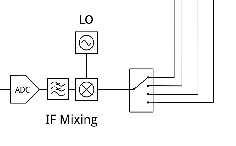

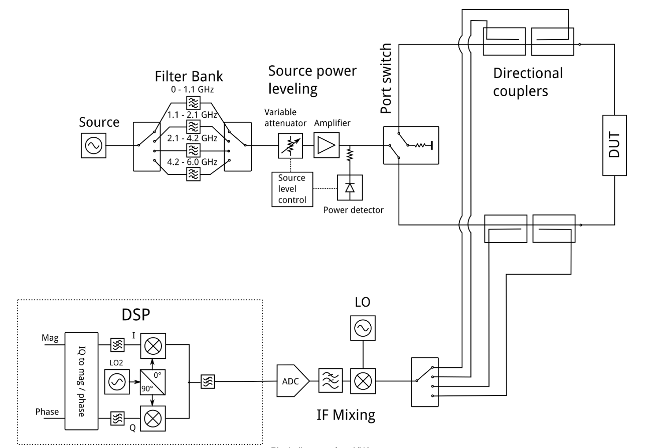

Frage 1.)
Bei beiden oben angezeigten Bilder 1 und 2, gibt es einen Oszillator
welcher Spannungsgesteuert zwischen 30MHz bis 6GHz eingestellt werden
kann. Anschließend im Blockschaltbild gibt es Filterbänke, welche die
Harmonischen des Oszillators herausfiltern sollen (so mein Verständnis).
Hier fangen nun aber die Unklarheiten für mich an.
Über den Richtkoppler wird der DUT mit einem bestimmten Pegel, welcher
vom Nachfolgenden Verstärker erzeugt wird, angeregt. Jedoch wird die
Filterbank per SP4T-Schalter geschalten. Ich frage mich, wie der DUT
damit von 30MHz bis 6GHz gleichzeitig angeregt wird? Für mein
Verständnis wird der DUT entweder von 0 -1,1GHz, von 1,1-2,1, usw.
angeregt, aber alles Zeitgleich geht doch nicht?!? Wie will man aber
dann mit dem DIY Network Analyzer von 30MHz bis 6GHz zeitgleich messen?
Welche Parameter muss die Filterbank erfüllen um Sinnvoll zu
funktionieren? Meiner Meinung müsste doch die Gruppenlaufzeit der
verschiedenen Filter Bänke sich ernorm ähneln, um ein gutes Messergebnis
zu bekommen, oder?
Frage 2.)
Bei Bild 3 wird das durch den DUT veränderte Signal auf einen
Super-Heterodyn Empfänger gegeben, um damit eine Zwischenfrequenz zu
erzeugen welches ein DAC lässig verarbeiten kann. Bei Bild 1 ist jedoch
wieder eine Filterbank zwischengeschaltet, welche wohl das gleiche wie
in Frage 1 zu erledigen hat? Somit auch hier die Frage mit dem
SP4T-Schalter?
Nach Bild 1 gibt es soviel Super-Het Empfänger wie Filterbänke, warum?
Dann hätte man ja auch vier Spannungsgesteuerten Oszillator einbauen
können und damit das Umschaltproblem nicht, oder?

> Ich frage mich, wie der DUT damit von 30MHz bis 6GHz
Na -- gar nicht. Das DUT wird zu jedem Zeitpunkt mit
EINER Frequenz angeregt.
> Für mein Verständnis wird der DUT entweder von 0 -1,1GHz,
> von 1,1-2,1, usw. angeregt,
Richtig.
Ginge schon -- hat aber wenig Sinn.
> zu funktionieren?
Sie müssen gut filtern :)
> gutes Messergebnis zu bekommen, oder?
Nö, ist weitgehend wurscht.

Wo? Die im Lokaloszillator (LO)?
> welche wohl das gleiche wie in Frage 1 zu erledigen hat?
Ja, klar.
Das Ding kommt nicht in einem Bereich von 30MHz bis 6GHz,
also macht man vier Bereiche, sowohl beim "Sende-Oszillator"
wie auch beim Lokaloszillator.
> Filterbänke, warum?
Eigentlich nicht ganz. Der Lokaloszillator gehört mit zum
Empfänger; die vier Überlagerungsempfänger verwenden aber
den gleichen Lokaloszillator (was hier auch sinnvoll ist).
Es ist also eher EIN vierkanaliger Empfänger.
Die vier ZF-Trakte ergeben sich daraus, dass von Port 1 und
Port 2 jeweils die hinlaufende und die rücklaufende Welle
gleichzeitig gemessen werden.
Das hat mit den Frequenzbereichen der Oszillatoren nix zu
tun; dass die Anzahl übereinstimmt, ist Zufall.
Ach so: Bild 1 und Bild 2 sind zwei unterschiedliche
Konzepte; einmal wird vierkanalig alles gleichzeitig
gemessen (Bild 1), in Bild 2 wird, um Aufwand zu sparen,
nacheinander gemessen.

Ja genau Bild 1 ist ein vierkanaliger NA. Jedoch habe ich da doch noch
eine Frage:
Warum ist bei Bild 1 nach der Filterbank des LO nochmals ein Source
Level Control? Ist es nicht egal wenn die Amplitude des LO das in den
Super Heterodyn Empfänger geht immer gleich ist?

Das ist das Hauptproblem, wenn man so einen schönen LO wie den MAX2871
benutzt: Man kann zwar den Bereich von ca. 30 MHz bis 6 GHz damit
überstreichen, dafür handelt man sich jedoch den Pferdefuß ein, daß
alles unter 3 GHz eben Rechtecke sind.
Anschließend versuchen solche Autoren dann die Meßsignale irgendwie zu
filtern, aber das wird nix. Ich hatte das vor ca. 6 Jahren durch. Mein
erster Entwurf für einen Wobbler mit dem AD4350 war auch so eine Krücke.
Nur mit größter Vorsicht zu genießen, damit man sich nicht die Taschen
selbst vollhaut. Wer kriegt schon wirklich gute Bandpässe im
GHz-Bereich als Bastler hin?
Dann bin ich anders an die Sache gegangen. Ich hab damals zwei
Oszillatoren benutzt, einen AD4350 und einen abgerüsteten Typ (AD4560-?
ist zu lange her) und habe deren Signale mit einem FET-Mischer von
Peregrine heruntergemischt. Der eine steht konstant auf 2.2 GHz und der
andere wird von 2.2 GHz bis 4.4 GHz durchgestimmt. Den zweiten Ausgang
des AD4350 hab ich separat herausgeführt.
Damit kann man wenigstens so einigermaßen annehmen, daß in beiden
Bereichen (0..etwa 2 GHz gemischt und 2.2 bis 4.4 GHz direkt) das Signal
wenigstens einigermaßen sinusähnlich ist und sich damit zum Wobbeln
eignet.
Bei den von dir gezeigten Bildern frag ich mich übrigens, auf was für
eine ZF der Autor mit seinen 4 Lowpässen vor den 4 ADC mischen will,
weil er ja hinter den ADC's erst anfangen will, nach I/Q aufzusplitten.
Das ganze riecht mir suspekt. Ich würde allenfalls zwei ADL5380 in
Erwägung ziehen und diese direkt aus dem anregenden Oszillator speisen.
Allerdings müßte man sich für alles unter so etwa 900 MHz nen anderen
I/Q-Demodulator aussuchen.
Nochwas: Womit macht dein Autor denn seinen ominösen Port-Switch? Die
HF-fähigen Schalt-Chips, die ich kenne, schaffen kaum die 30 dB.
Warum ist alles unter 3GHz ein Rechteck? Das ist mir noch nicht ganz
klar.
Du meinst die Filterbänke hat er dafür eingebaut nach dem VCO um die
Harmonischen zu filtern und mit einem Tiefpass ein Sinus zu bekommen?
Ich frage mich gerade warum man nicht mit Hilfe einer DDS und einem FPGA
einen Sinus generiert? Das wäre doch das einfachste und man kann mit
einem Tiefpass einen schönen Sinus erzeugen.
Klar das Problem ist auch das man viele verschiedene Tiefpässe benötigt
um von 30MHz bis 6GHz zu kommen und dafür wieder einen HF-Switch
bräuchte der eine schlechte Isolation aufweist.
Wie machen das die großen Hersteller? Wie bauen die Ihre
Sinusgeneratoren für Messsender usw. . Irgendwie bekommen die das ja
auch hin.
Wie meinst du das? Der Autor macht die I/Q im Mikrocontroller oder in
einem FPGA. Somit muss er ja erst das Signal analog-digital-wandeln.
Versteh ich das was falsch?
Gast #5488367
> klar.
Besagte Chips haben auf dem Silizium einen VCO, beim MAX2871 geht der
insgesamt von 3 GHz bis 6 GHz. (das Ganze vermutlich über zuschaltbare
Kapazitäten und natürlich im Feinen über ne Kapazitätsdiode).
Also kann so ein Chip von hause aus nen Sinus aus seinem VCO nur im
Bereich von 3..6 GHz liefern (bei den bekannten Chips von AD eben 2.2
bis 4.4 GHz).
Um auch niedrigere Frequenzen liefern zu können, haben diese Chips dann
eine Reihe von 2:1 Teilern eingebaut. Das ist Digitaltechnik, die
Ausgänge der Teilerstufen liefern digitale Pegel, vulgo Rechteck.
Das wäre ja schön, aber nun sag mal, wieviele Stützstellen du pro
Periode bei einem gewünschten Sinus von 6 GHz haben willst? So ein DDS
muß mit MEHR ALS dem doppelten der höchsten gewünschten Ausgangsfrequenz
getaktet werden. Für 6 GHz Sinus würde ich nen DDS-Takt von rund 15 GHz
veranschlagen - und das Ausgangsfilter wäre dann etwas, das man nicht
mal so eben diskret hinbekommt.
Also kann man die DDS-Idee eben nur für eher niedrigere
Ausgangsfrequenzen hernehmen. Der AD9951 ist da ein klassischer Chip:
mit 400 MHz Takt kann man so lala bis etwa 160..170 MHz Ausgangs-Sinus
erzeugen, und das mit 14 Bit Amplituden-Auflösung. Natürlich gibt es
auch schneller getaktete DS-Chips, aber bei denen ist dann die
Amplituden-Auflösung halt niedriger. Irgend einen Tod muß man da halt
sterben.
Ähemm.... o ha!
Also, wenn man ein Empfangssignal (eben das aus der zu testenden
Schaltung) mit einem Sende- (Erreger-) Signal nach Amplitude und Phase
vergleichen will, dann muß man es entweder mit mehr als der doppelten
Samplefrequenz digitalisieren (was bei 6 GHz illusorisch ist), oder man
muß es mit dem Erregersignal UND dem um 90 Grad phasenverschobenen
Erregersignal ins Basisband heruntermischen.
Und dazu braucht man eben einen I/Q-Mischer direkt auf der
Erregerfrequenz. Der ADL5380 scheint das gut zu können - jedenfalls im
Bereich 400..6000 MHz. Er hat nämlich seinen Quadratur-Phasensplitter
bereits eingebaut (was per se eine heikle Sache ist).

"I/Q im Mikrocontroller" stimmt zur Hälfte. Der Mischer hat einen 90
Grad Phasenschieber, aber die DSP muss auch nochmal 90 Grad machen, denn
das Verfahren braucht 180 Grad gesamte Verschiebung, damit sich etwas
auslöscht. Wie beim guten alten SSB nach der Phasenmethode.
Gast #5488437
Die Aufteilung in I/Q erst im digitalen Teil ist schon geschickt
gemacht. Die erste ZF kommt noch ohne I/Q aus und kann dadurch einfacher
werden. Man erkauft sich das im Prinzip durch Empfindlichkeit auch auf
einer Spiegelfrequenz und das dazugehörige Rauschen. Für einen VNA ist
das meist kein so großes Problem, vor allem nicht einer low cost
Version.
Bei der Version mit mehr ADC Kanälen liefert einer die Referenz für die
Phase - bei der Version mit nur 1 ADC und Umschaltung müsste da ggf.
nach was dazu, oder man sollte eine starre Kopplung von Signal und LO
(etwa mit 2 DDS quellen und entsprechend niedriger Frequenz) haben.
