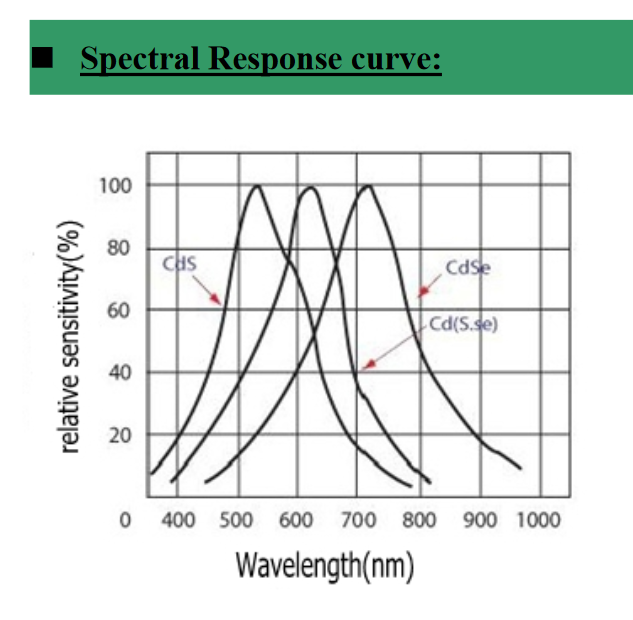

Als wohl einfachste Möglichkeit fällt mir ein Fotowiderstand ein. Ist
für Wechselspannung geeignet und lässt sich über einen weiten Bereich
steuern.
Leider ist die Auswahl dank RoHS sehr klein geworden, aber man findet
schon noch welche (ebay), soll ja wohl ne einmalige Sache werden. Kann
man auch mit ner LED beleuchten.

von Harald W. (wilhelms)
H.Joachim S. schrieb:
> ein Fotowiderstand.
> Kann man auch mit ner LED beleuchten.
...und zwar zweckmäßigerweise eine grüne, weil normale
Fotowiderstände am besten auf grünes Licht reagieren.
Die LED/Fotowiderstandskombination muss natürlich
gegen Fremdlicht abgeschirmt werden.

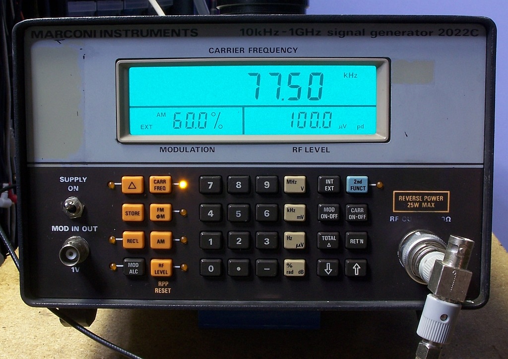

Meine zuletzt verbaute EL-Folie (Marconi HF-Generator) hatte einen
mitgelieferten Inverter mit 170V, sinus und ca. 110Hz.
Old-Papa

von H.Joachim S. (crazyhorse)
Harald W. schrieb:
> weil normale
nicht automatisch, kommt aufs Material an.

Wie ich feststellen musste sind 5mm Fotoresistoren allesamt nur auf 150V
ausgelegt. Ist ziemlich knapp... 10mm Teile werden aber schwerer
auszuleuchten sein.
Werd wohl eine Testreihe durchführen. Vieleicht habe ich Glück und die
Teile sind weniger Empfindlich auf einen Sinus.

Muss aber manchmal doch sein. Bei diesem Marconi sitzen unmittelbar
hinter dem Displayglas zwei urige Controller. Es standen nur etwa 0,5mm
Abstand zur Verfügung  ;-)

Bei dem gerät ist das allerdings eher unsinnige Planung wenn man das
Gehäuse nicht 3 mm länger machen konnte...
Es ist aber kein neues Gerät, oder? Die Sache mit den um Potenzen
stärkeren LEDs stimmt in der Tat und sind der Grund wieso
LED-Hintergrundbeleuchtungen meist das Feld übernommen haben.
Früher hatten die EL-Panels den Vorteil deutlich gleichmäßiger
auszuleuchten.
