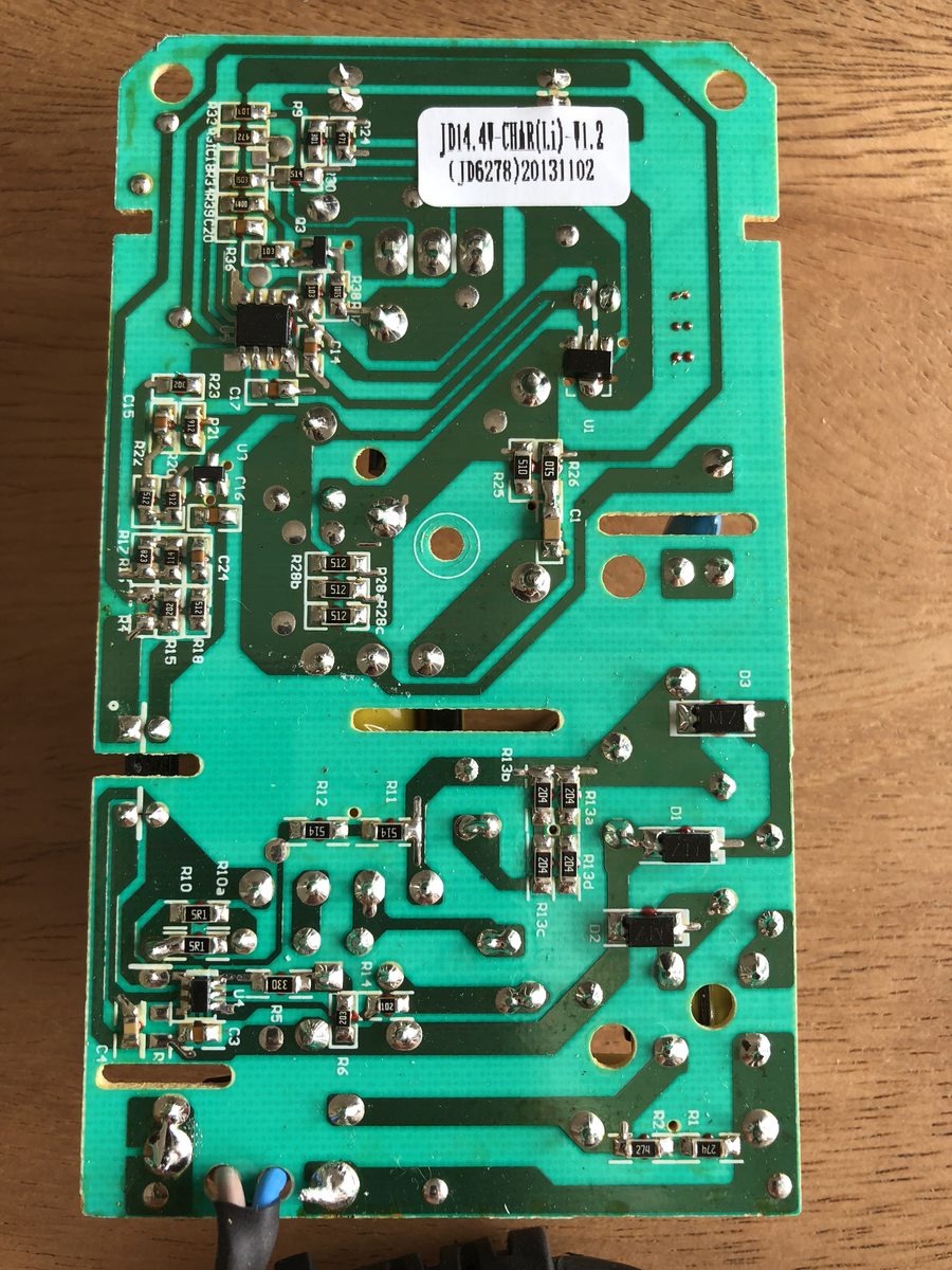

ich habe eine Frage bezüglich des Ladegeräts für meinen Li-Ionen Akku
Schrauber von Parkside (Lidl). Der Motor ging nicht mehr an aber die
kleine LED Leuchte die zum Finden von Schraubenlöchern verbaut ist
leuchtet.
Daher habe ich den Akku mal geladen und dann mit einem Messgerät
gemessen und siehe da, er hatte nur knapp um die 8V. Was wohl
ausreichend für die LED ist aber nicht für den Motor
Dann habe ich das Ladegerät gemessen und festgestellt, dass der Output
des Ladegeräts nur bei knapp unter 9V liegt und nicht bei den lt.
Typenschild angegeben 14.4V --> Irgendwas mit der Elektronik des
Ladegeräts ist nicht in Ordnung
Da ich nun aber nicht einfach den Schrauber und den Akku einfach
wegwerfen will (beides geht wohl da auch der Schrauber einmal für 1s
angegangen ist) habe ich die Ladebasis aufgemacht und mir die Elektronik
angesehen. Leider ist mir nichts in Auge gesprungen was offensichtlich
kaputt ist (Geblähter Kondensator, Durchgebrannter Widerstand, etc)
Ich habe kurz den Widerstand gemessen der lt. Anzeige bei 0,5 Ohm lag
aber laut Kennzeichnung (Ringe Gold, Silber, Rot, Rot) nur 0,12 Ohm
haben sollte.
Daher meine Fragen an euch:
--> Kann es schon der Widerstand sein der für nur 9V sorgt?
--> Seht ihr auf den Bildern ggfs etwas was seltsam aussieht?
--> Welches Bauteil könnte noch für den Fehler verantwortlich sein?
Leider hört hier mein Wissen bezüglich dem Lesen des Schaltplans, der
Platine, auf um sinnvoll Bauteile zu messen.
Danke für eure Hinweise.
Frank
Während es noch lädt, also der Akku angeklemmt ist?
Ich habe den starken Verdacht, daß in deinem Akkuschrauber einfach schon
2 Lithium-Zellen defekt sind, und die Schutzschaltung im Akku, die
einzige Stelle an der es dir nötige Einzelzellenüberwachung geben kann,
korrekterweise ein aufladen verhindert.
(Firma: matzetronics) #5486582
Du kannst mal ohne Last die Spannung messen, die am Siebelko C12 liegt.
Das sollten etwa 14,8-15V sein, wenn das Ladegerät noch funktioniert.
Wiederhole diese Messung mit der Last.
Der von dir gemessene Widerstand begrenzt in der ersten Phase den Strom
zum Akku. Ein höherer Wert als 0,22 Ohm würde zu einer längeren Ladezeit
führen, aber nicht zu einem so drastischen Spannungsverlust.
