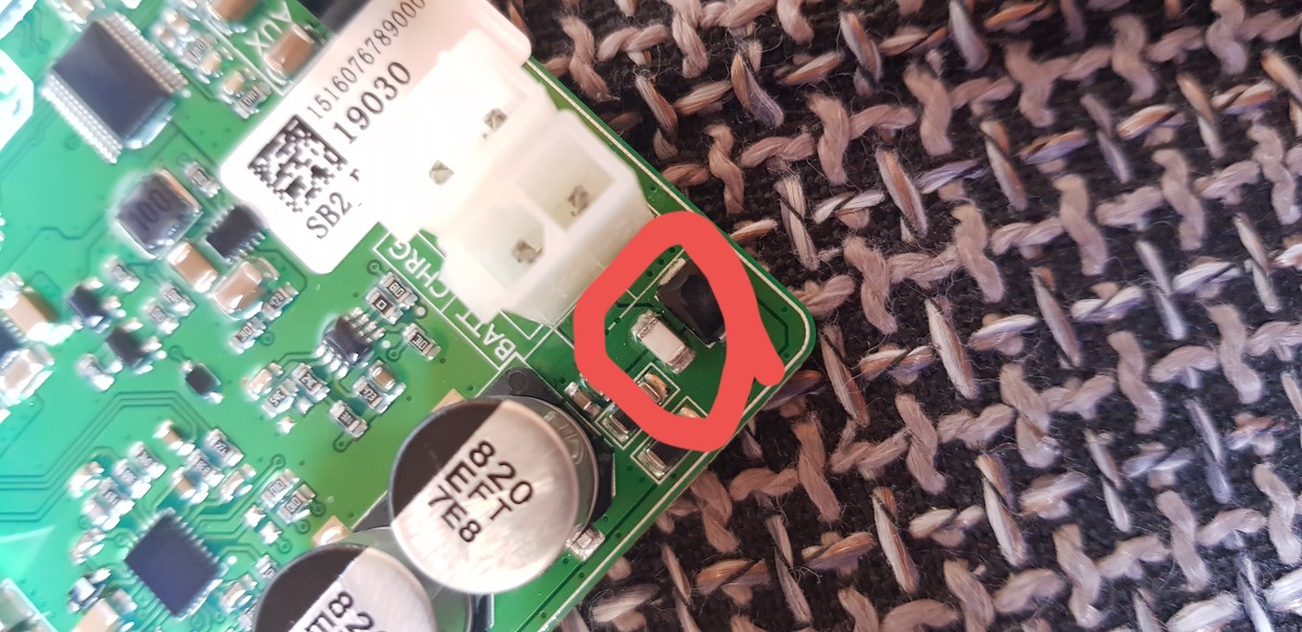

Hallo alle miteinander,
ich habe Folgendes Problem.

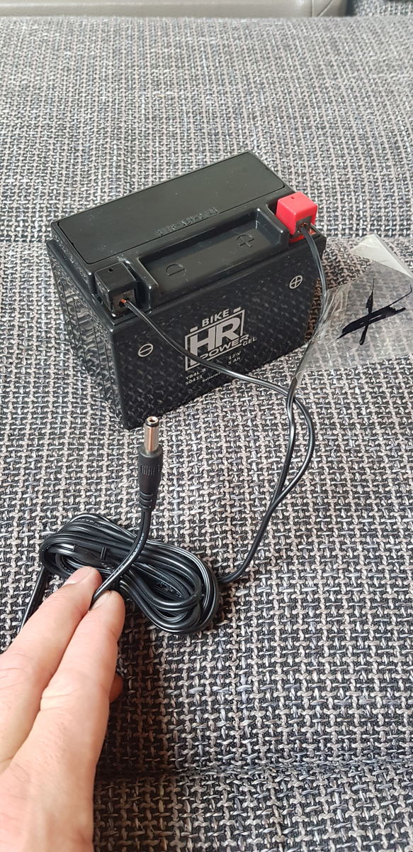

Ich habe mir eine 12V 5Ah Gel Batterie gekauft um einen Mobilen
Bluetooth Lautsprecher zu betreiben. Dieser Lautsprecher verfügt über
einen Original Akku den man herausnehmen kann und austauschen kann. Ich
habe" vermutlich " das Plus und Minus Kabel von der gekauften Batterie
vertauscht und dadurch einen Kurzschluss auf der Platine verursacht. Ich
habe alles soweit durch gemessen und bekomme bei jedem Bauteil eine
Verbindung außer bei dem kleinen weißen Bauteil am Batterie Eingang. Es
ist komischerweise auch dass einzige Bauteil das weiß ist, kann es sein
dass wenn ein Bauteil defekt ist es die Farbe ändert, damit man direkt
weiß "ahha dieses Bauteil ist defekt"?
Ich hab mich mit einem Freund darüber unterhalten und er meinte dass es
ein Überspannungsschutz ist.
Die Box ist mir sehr wichtig, vorallem weil sie teuer war. Bin um jeden
Rat oder Tipp dankbar ?
Ich wollte mich gleich mal zu einem kleinem Fernseher Geschäft begeben,
da die öfters Feinlöten müssen und mal nachfragen ob der das richten
kann und was es für ein Bauteil ist.
Könnt ihr mir als Plan B noch jemanden empfehlen an denn ich mich wenden
kann?
Ich bedanke mich im voraus für eure Hilfe.

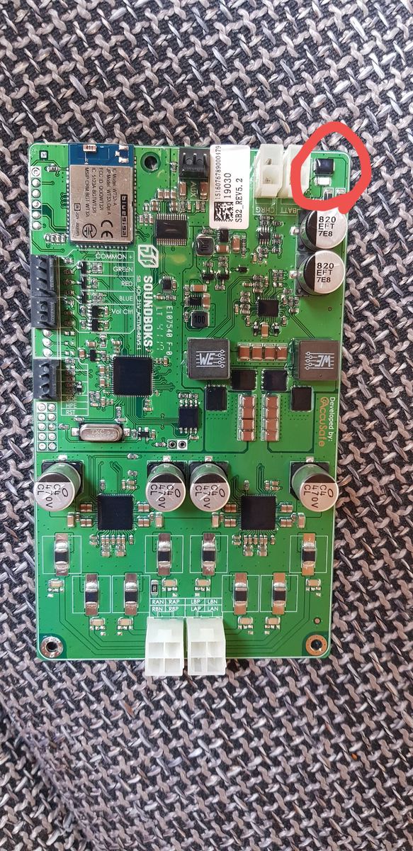

Gutes Bild gemacht und dann die interessanten Teile mit einem riesen
roten Kreis übermalt. Ja, das ist wahrlich ein Problem.

Wäre natürlich besser wenn man auch die interessanten Teile des Boards
sehen würde. So würde ich sagen dass das wahrscheinlich eine Sicherung
ist, die zusammen mit der Diode einen Verpolschutz darstellt.
Gast #5486300
Das schwarze Bauteil mit dem weißen Querstrich rechts im roten Kreis
wird wohl eine Diode sein. Die könnte es beim Verpolen zerrissen haben.
Was für eine Diode das ist (Transil oder normal) könnte nur ein
detailliertes Foto aufzeigen.
